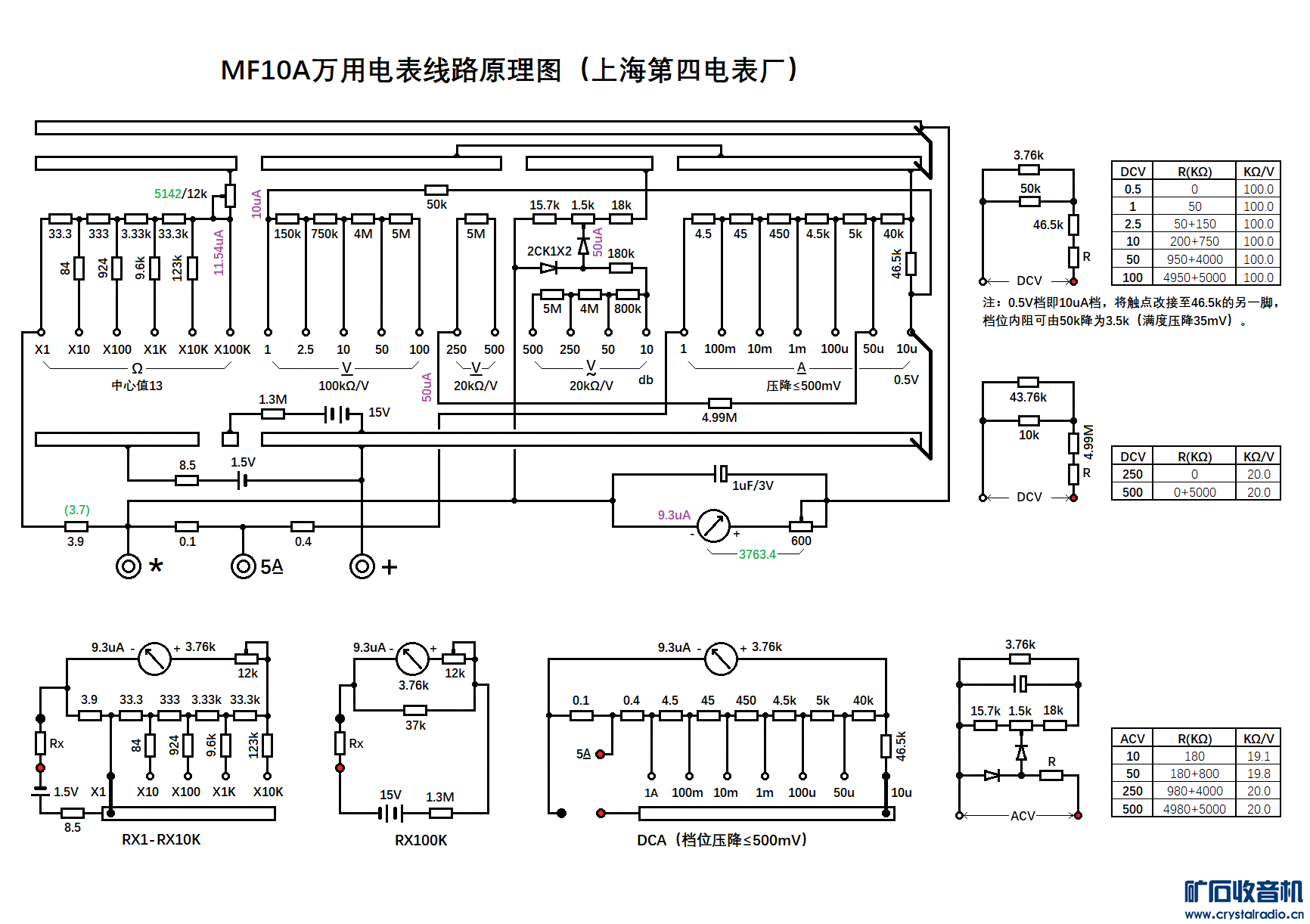

刚入手一台mf10A,电阻档精度正常,电压档电流档指示值偏小一格,想调整表头600欧可调电阻,但是电路板找不到这个电阻啊?求前辈们赐教!

您的图实在看不清楚 。先上个我重画的电路。
那个600可调电阻,有可能用固定电阻代替了,与表头线(一般是红线)直接连接的第一个电阻就是。
楼上说的对,先确保表头灵敏度为9.3uA,还不准的话再调整补助电阻。
借了个图,右上角的就是。

郑老师说的对,谢谢回复,电路板上就是一个固定600欧绕线电阻,哪这电流电压偏小一格有办法吗?

这个600欧是绕线电阻,咋调啊?

这个600欧电阻在板测量电阻为1.1k,是不是有问题?还是在线测量不准确要焊下来测量吗?

感谢郑老师发的图,真清楚,非常感谢!

在线测量的结果,只能比实际值小、不会实际的大,所以1.1K怎么说都不对劲儿。
理论上(如果表头灵敏度准的话),这只600可调整加上表头,应该是3.76K。

方法1、往小调就减少圈儿数,往大调就串联电阻。
方法2、最简单的办法,是用3296多圈儿电位器替换。
方法3、用方法2调好后,取下3296测量实际值,然后换成固定电阻,或者按方法1调整线绕电阻。
