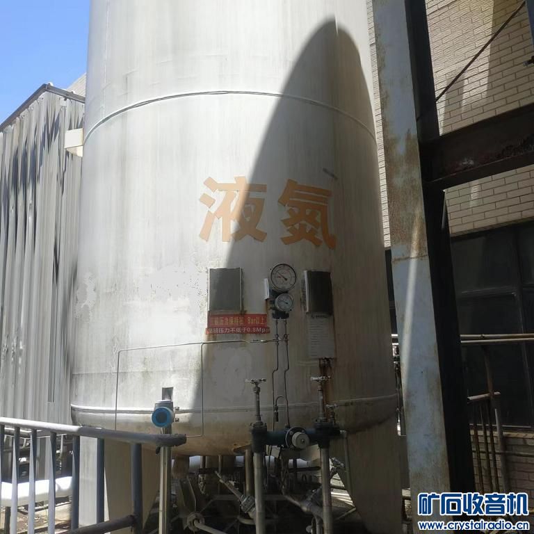

  芯片生产过程中,为了防止表面氧化,很多工序要用到氮气。而为了运输和存储方便,都是以液氮的形式存在。
  液氮在转化为氮气的过程中会大量吸收热量,导致全年周边低温结冰。
  我曾建议把管道经旁边的压缩空气机房内绕几圈,用于给压缩机降温。也没有下文。

把结的冰抠下来拿到压缩机房降温可以,但把管道绕到额外的地方转一圈没下文很正常,没当场否决就算客气了

热交换
发表于 2024-7-29 15:12:30 | 显示全部楼层
冷气回收,别浪费

  难道有什么问题吗?既不是易燃气体,也非高压管道。
发表于 2024-7-29 19:53:57 | 显示全部楼层
管道加长绕几圈会增加成本,太分散也不容易维护管道和安全运行。管道外另加一套水循环,引低温水利用应该可行

  管道长度没有问题,本身就是盘管。
