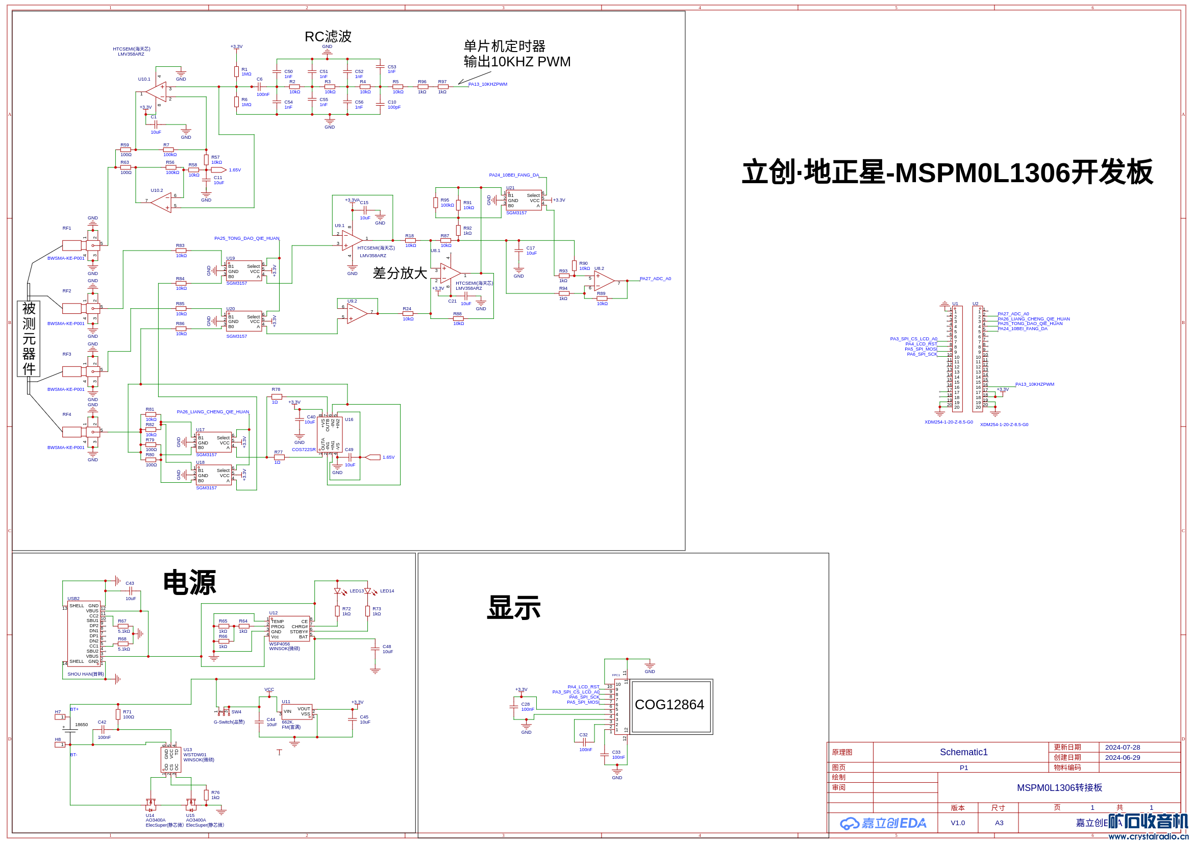

我看立创那有个3000元去年电赛测电容电感的题目,但是必须用他们TI MSPM0L1306单片机做,于是我就用他们文件打了5个板子,又买了10片MSPM0L1306,开始学才发现手册看不懂,缺乏实际配置的例子,每一个用到的外设都要试很多次,有的问题到现在都没解决,比如内部OPA0可能默认设置不是轨至轨,结果3.3V供电输出只有2.7V,按照手册里面设置也没作用,同样设置OPA1就正常,可能设置的寄存器没写在手册里面,没办法只能放弃用内部运放,最后焊了个试验电路,也就勉强能用,这个3000元的项目好几个人竞争,不容易中标,月底前时间就截止了,这次羊毛没薅成,只能参加别的活动了,这TI单片机只能放弃了,没奖金真不愿意用TI的单片机。
试验电路
SCH_Schematic1_2024-07-29.pdf (646.53 KB, 下载次数: 45)
JLCEDA专业版工程文件
ProProject_MSPM0L1306转接板_2024-07-29.epro.zip (661.65 KB, 下载次数: 40)

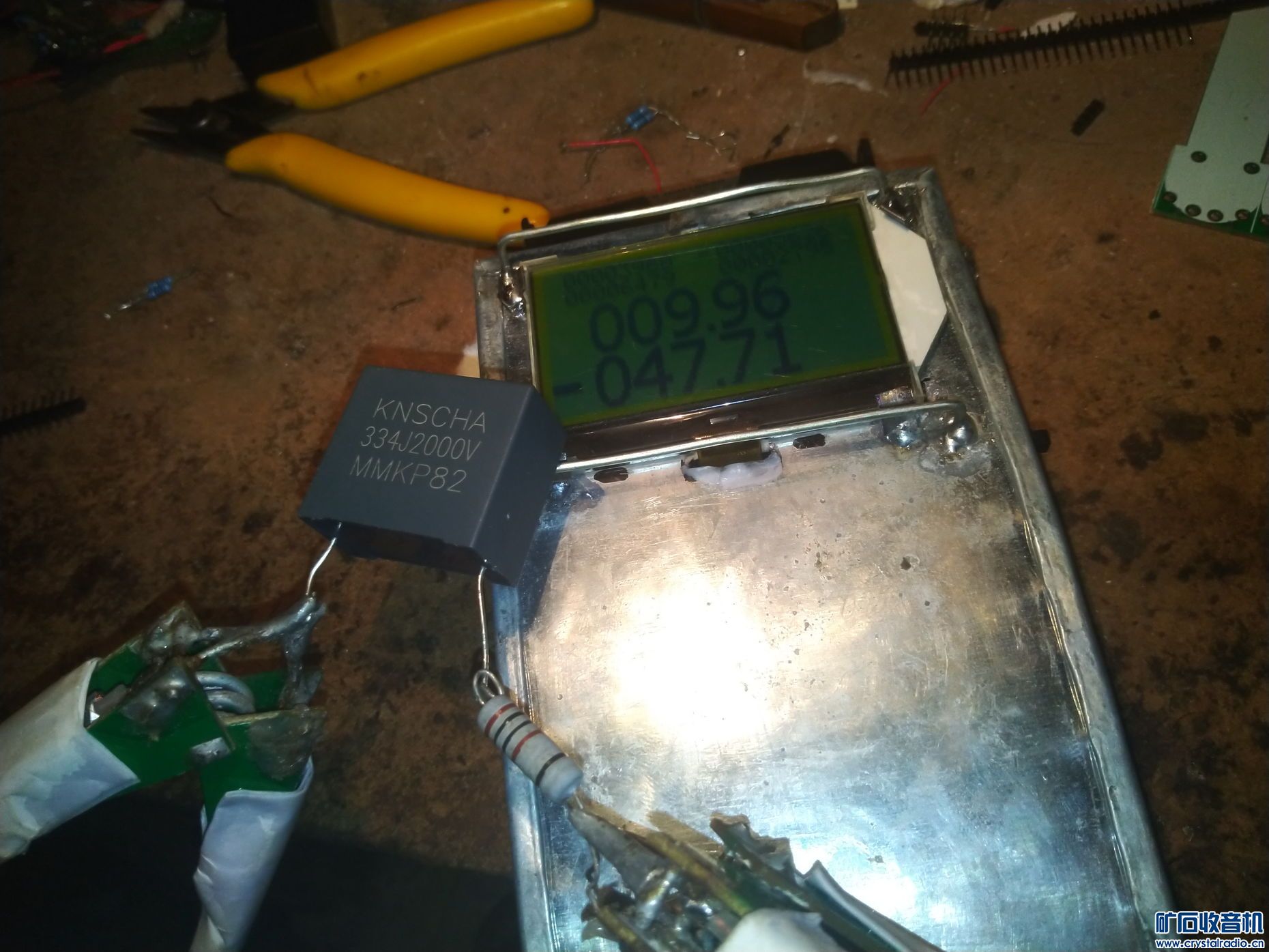

程序只写出来显示阻抗,档位切换和校准都还没写
程序.zip (14.11 KB, 下载次数: 38)
焊的试验电路
实物演示视频

板子画好就是有点空荡荡的
嘉立创专业版工程(需要解压后导入).zip (654 KB, 下载次数: 31)
