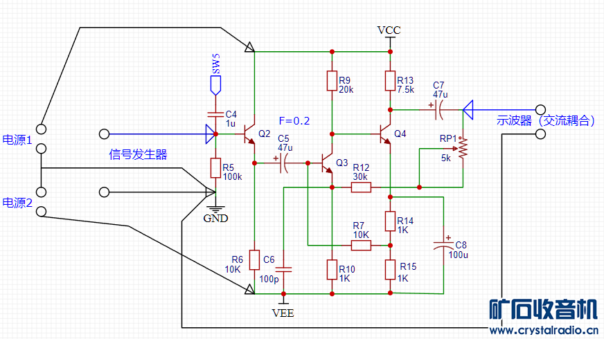

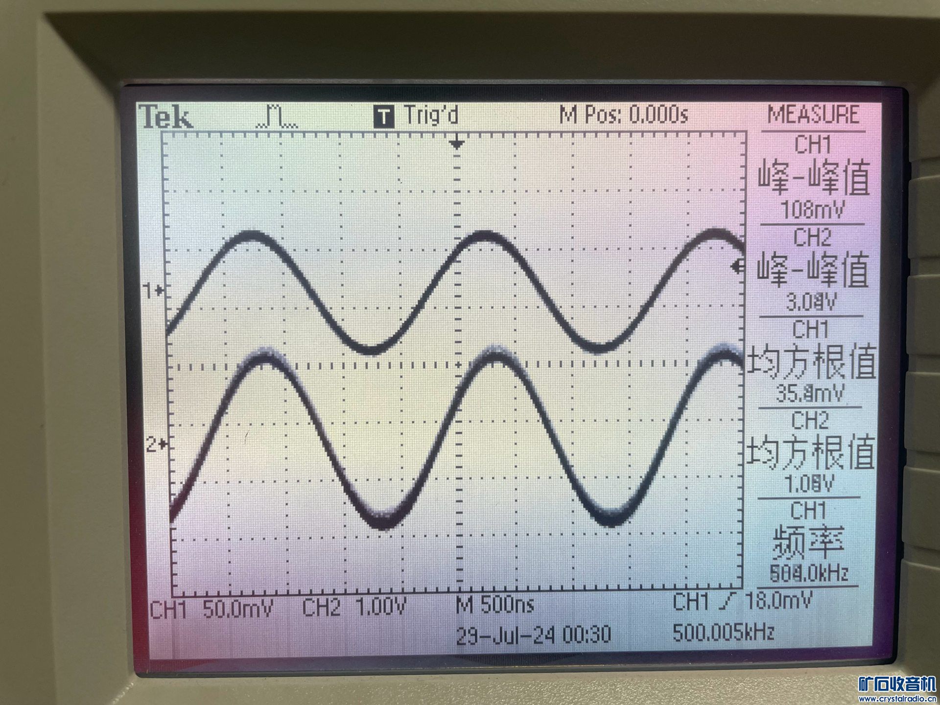

        上一个帖子,很多老师讨论了C6,C#,补偿……等等等等。但是好像没有一个老师发现真相 ,其实坛友sgeli_sh提醒我VCC和VEE对地要并联退耦电容,但当时并未引起思考,我想的是:电源输出端有电容,中间就这么几十厘米的线,这边再并联电容有什么用,那时候我满脑子都是反馈,相位……晚上我突发奇想,改成单电源试试?一试不要紧,脑子给我干烧了,波形一切正常,甚至连放大倍数都准确(约30倍),当然其实是我的问题,我一开始就说放大器自激,振荡,各位老师看看我分析的对不对。
        原因其实不在后面的放大电路上,如果电源是理想电源,这将不会发生问题……后来MT4S301老师提醒了电源不能理想化,让一切解释得通,同时也找到了解决方法,说到底还是我水平太差 ,浪费了各位老师的时间精力,大家就当看了个故事,请请喷。
        由于偷懒,跟随器Q2的基极我直接一个电阻到地,这样Q2的基极电压=GND,但这个GND并不是后级放大器的参考,放大器的实际参考地是VEE,那么对于Q3来说,由于C5的存在隔离了GND的通道,实际输入的交流成分=信号发生器电压+电源2纹波,假设电源纹波有50mVpp,而我放大器的倍数=30倍,纹波经过放大就有1.5Vpp,因此掩盖了正常信号,而输入信号若加大,放大器又饱和,即使这样,输出中仍然包含了太多的电源纹波成分,改为单电源后,无论是输入的信号,还是放大器本身,参考变为了VEE,是同一个参考,此时电源纹波不再经过放大器放大,仅仅只是部分(还不是全部)叠加到输出端,因此电源的纹波就没有太大影响了,看起来就能正常放大了,若是放大器带宽远低于电源的纹波频率,或是输入信号远大于电源纹波,电路也能正常工作,偏偏这个电源纹波频率处于放大器带宽内,纹波幅值说不好还大于信号幅值,电路工作时引起的电源电压变化就形成了正反馈,因此造成这个问题
第一个图是正负电源时的连接
第二个图是单电源时的连接,两张图最大的不同其实是信号源的参考点
将跟随器偏置改一下呢?答案是不行,虽然Q2的输入以VEE为参考了,可是信号发生器还是以GND为参考,这样,从Q2的输入端开始就包含了电源纹波,纹波还是会进入到放大器中,需要将信号源的参考改到VEE上才是最终解决方法,如何做到?直接接地不可能,那样就短路了,那就交流接地,于是乎,在GND和VEE之间放置了一个电容……问题解决,没想到问题居然出在这里 而解决方法又是如此简单,附上一张双电源供电的测试图

 楼主| 发表于 2024-7-29 08:43:01 | 显示全部楼层
小鬼头 发表于 2024-7-29 08:31
说白了就是:楼主为了省去第一级射随器管子上的2只偏置元件,擅自把DA16电路的单电源供电,改为双电源供电 ...
这回记住了 ,加入VEE——GND电容后,交流上VEE-GND短路,更接近理想电压源,
Q2的偏置改成两只电阻跨接VCC-VEE也不太行,因为我前面电路的信号还是以GND为参考,而且这么改的话,信号发生器的地我也夹不到VEE上,那样负电源就短路了
方法一:把前面电路都改到VEE为信号地,那外壳就必须接VEE,BNC接口是和外壳短路的,我这个又是金属外壳
方法二:VCC-GND-VEE加退耦电容,电容(考虑ESR和ESL)的频率范围要从工频开始,一直覆盖到放大器的带宽以外,覆盖到0dB带宽最好,且阻抗足够小
方法三:放大级不需要这么高的电源电压,因为表头100mV,我只需要输出300vpp,最好把放大级的Q2,Q3,Q4,包含前面的Q1等一串,全部搬到GND上,可以大幅提高输出信噪比,负电源最大的作用是给那个100mV表头的的运放,整流输出部分必须负压才行
