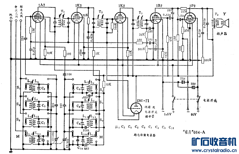

有大佬能帮忙看一下没有标注引脚的电子管收音机电路图该怎么看

这本手册错误的地方蛮多的,我想灯丝应该是红线这种接法。

 楼主| 发表于 2024-7-28 22:08:31 | 显示全部楼层
twsg 发表于 2024-7-28 22:03
如果对电子管不太熟,对照电子管手册看就行,手册里都标着引脚呢
手册画的和这个图里画的不一样,所以看不懂了

发表于 2024-7-29 13:41:51 | 显示全部楼层
你连最基本的知识都不掌握,就得需要看书,身边有实物是非常好的条件。
发表于 2024-7-28 22:03:22 | 显示全部楼层
发表于 2024-7-29 03:35:52 | 显示全部楼层
手册上画的和这个图一样的,只是你看不懂,因为你技术太差。

 楼主| 发表于 2024-7-29 08:45:41 来自手机 | 显示全部楼层
自制冰激凌 发表于 2024-7-29 06:36
赠人玫瑰手有余香,重要的是帮帮他
我给你标注了一下,要注意的是2屁2灯丝与常见的接法有点怪怪的,小管 ...
好的,十分感谢
 楼主| 发表于 2024-7-29 09:53:33 | 显示全部楼层

发表于 2024-7-31 12:22:29 | 显示全部楼层
赠人玫瑰手有余香,重要的是帮帮他
我猜是为了降低功耗,这样接实际上只有一半灯丝在工作,让2p2以瘸腿模式干活,不但省功耗,还省寿命?毕竟这种机对音量要求也不大
