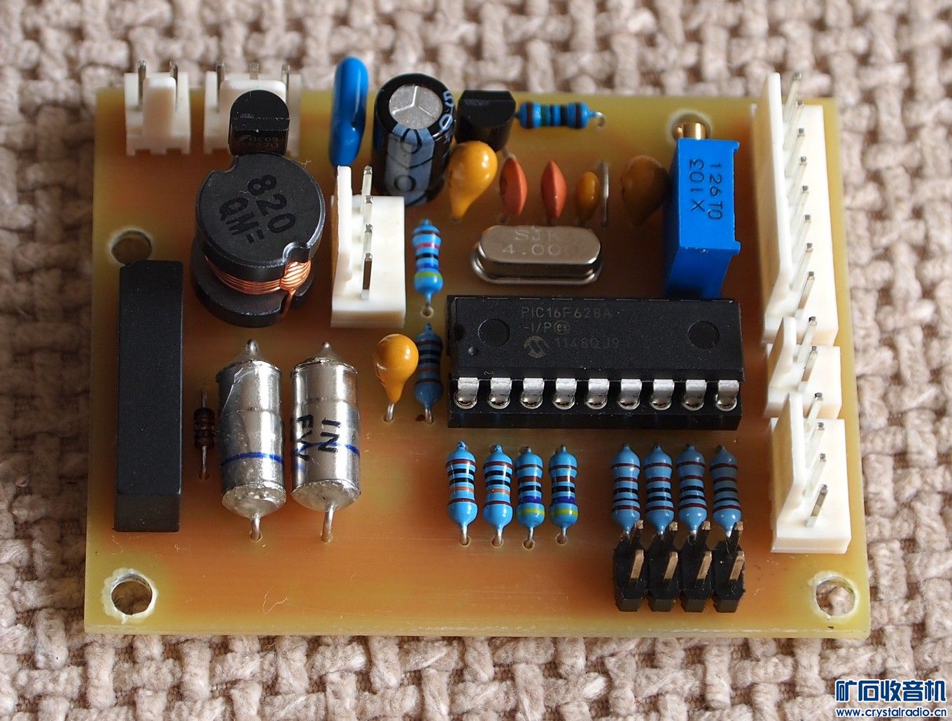

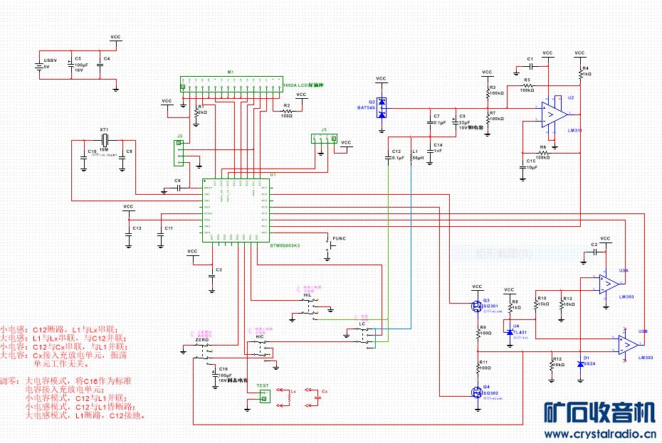

有一个LC100A,电感好像几百微亨一下不准,毫亨的还可以。测小电容也不行。感觉还不如6243L的表。网上找的一个图,和电路板上标识一致。电阻数值一样,有标识的电容也一样,那个黄色电感标的50uH
 楼主| 发表于 2024-7-29 14:15:32 | 显示全部楼层
实测约48uh,黄白环,高频特性差。一定要换了。
之后就是去掉开关,换成继电器。
综合改造之后,精度性能有了相当大的性能提升,指标可信,与其他仪器是重要的是互补

楼主改进了那几个零件?详细说说,用继电器代替按键,怎样控制继电器呢?每一个继电器用一个开关?
以前想过用插针加跳冒代替按键开关。
按键开关影响测量精度是不是接触电阻的问题?
 楼主| 发表于 2024-7-29 19:46:29 | 显示全部楼层
以 ...
A 开关 继电器 一对一
B 是的,还有读数复测稳定性
发表于 2024-7-29 19:59:07 | 显示全部楼层
润吉地 发表于 2024-7-29 19:46
A 开关 继电器 一对一
B 是的,还有读数复测稳定性
谢谢。准备按您的方法试一试。电感用100uH的高频电感吗?

 楼主| 发表于 2024-7-29 20:49:09 | 显示全部楼层
是的,双孔磁芯绕制,高频磁环,现成的工字电感,蓝色贴片电感都可以,尽量选大一点的,线粗一些。1000P电容可以用云母,但要选一个最接近1000的

如果你说的 LC100A 是 16 楼那个图,那它其实是基于十几年前流行的 DIY M8 LC 表
当年也玩过,谐振电容和校准电容,河狸的选择是云母电容,而非“直棒型的透明卷绕电容”;此外,“开关换成继电器”会在测量小电感时引入更多误差。
当年为了做这个 DIY LC 表买的“高精度银云母”电容
 楼主| 发表于 2024-7-30 09:05:10 | 显示全部楼层
