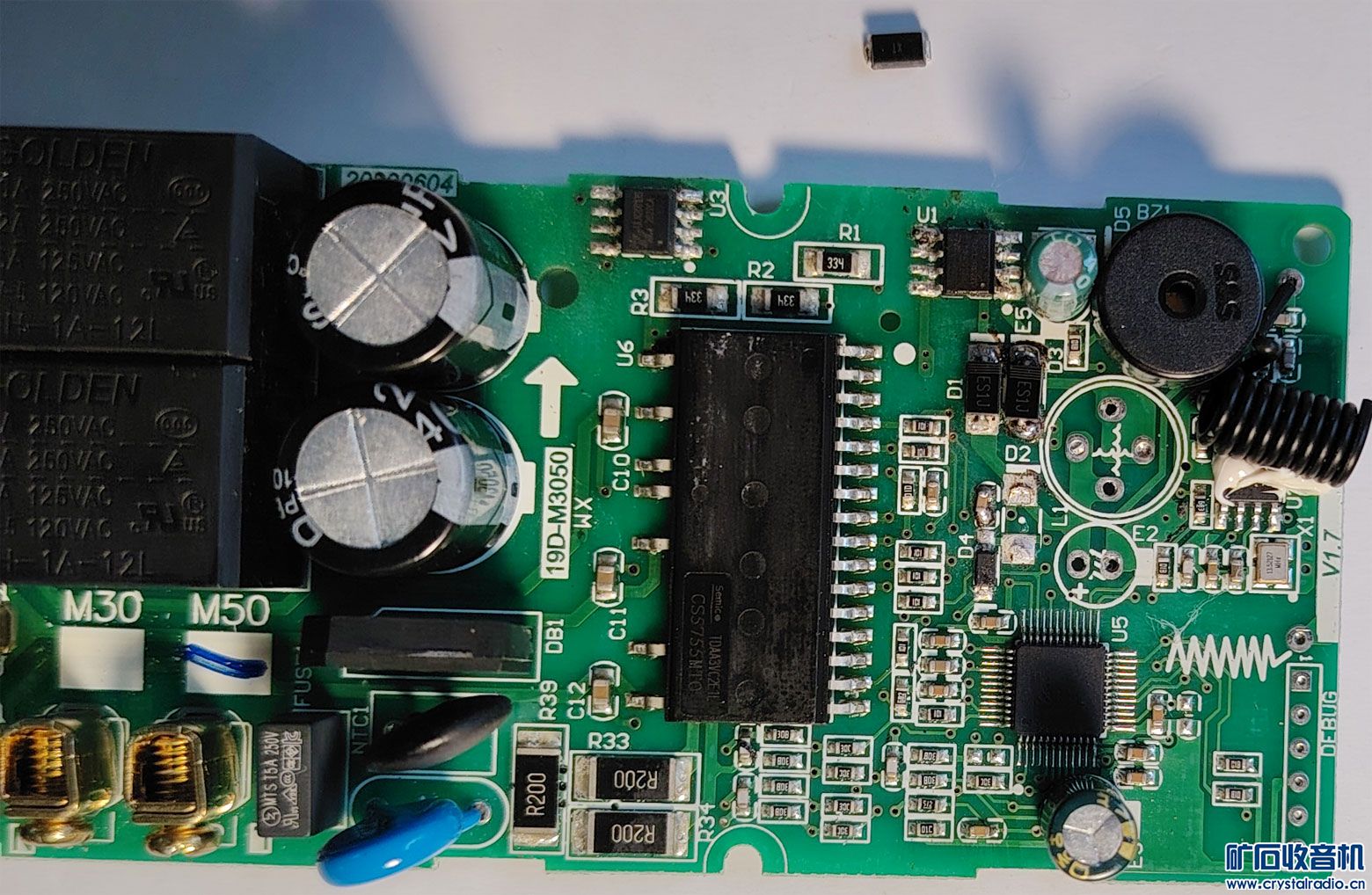

古渡 发表于 2024-7-28 15:20 刚测了,5v 12v 都没有
经典nn 发表于 2024-7-28 14:51 什么故障现象?灯打不开?风扇打不开?
河西老道 发表于 2024-7-28 14:56 测试U1,U3的电压 ,其中一个是5V,另外一个是12V,12V是驱动继电器的电压,
河西老道 发表于 2024-7-28 15:25 我的办法是用一个5V的充电器和一个12V的开关电源 直接接入U1,U3两个位置解决问题
河西老道

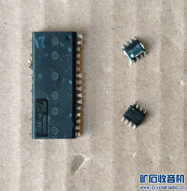

古渡 发表于 2024-7-28 16:38 谢谢道版的提点,谢mm的思路。我观察这U6是DC300v,U1(12v)电压是降压芯片直接从U6(300v)取得,没有 ...
小鬼头 发表于 2024-7-29 18:45 如果u6模块ic坏了,就没有维修价值了。 但看样子,有挺大机会是开关电源ic坏而造成没有低压输出。这芯片 ...
