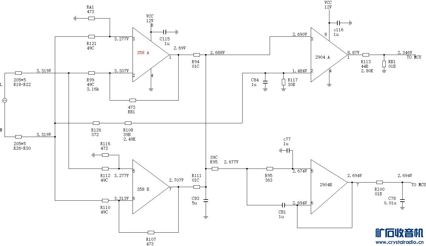

今天早上又寄来了一个电源,外壳又完全不一样了,但模型却一样的。这个电源的外壳就像一个棺,电路板沉入底下,盖子就是一个平板铁块。下面是重新修改的电路图,上次的两块板都是被上手维修员拆除了两个电阻,图中黄框内的电阻。

电路图是220V的过欠压检测?

我也不知道是什么原理,这种电路我已经在本论坛发了几个求助贴,自己知识小,技术差,到现在都没理解其中的道理。谢谢你的回复。

估计电路的右下方输出dc电压信号,用于判断220V的市电幅度。右上方输出周期性的信号,用于作与市电同步的触发。
