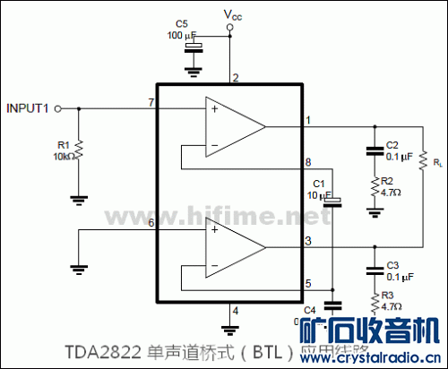

用的是百度上的单声道桥式电路图,喇叭用的是8欧的,接上电源就啸叫,问下各位老师是不是喇叭阻抗不够导致的,这个功放电路用几欧的喇叭合适

资料介绍就是8欧姆哦
支持楼上的说法,线路和布置的问题,

我这是用面包板搭的测试电路哈,之后会焊在洞洞板上的。。。

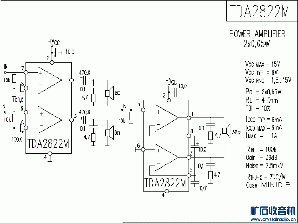

TDA2822M对喇叭的要求是32欧姆,不过也有资料介绍8欧姆可以使用。

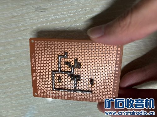

1、不要面包板。换洞洞板,各元件脚完全插过板子后焊接完剪掉,元件要紧贴板子降低垂直方向引线长度。元件之间布局紧凑些降低水平方向引线长度。
2、C5电容接地端到芯片4脚的距离尽可能近、接电源端到芯片2脚尽可能近。2脚-C5-4脚形成的“环”面积越小越好。
3、所有地线加粗,或者数根走线并起来。
4、不允许省略或更改C2R2、C3R3数值。

我用的4歐姆,完全沒問題。

不知道您接好音量调节电位器了吗?音频电路对于元件和走线布局要求不高,但是输入端必须讲究,要接好电位器,输入连线最好用屏蔽线。TDA2822的确容易莫名其妙的自激,电源滤波电容要接好,实在不行输入端接个103电容到地。

各位老师们好,面包板已经焊好,可是接上8欧喇叭效果还是不尽人意,虽然不会自激了,但是声音会有很大的失真(听不清),反而接了60欧的耳机后效果还可以,这是为什么呢?(焊工很渣,老师们多多包涵。。。)

上面口误了。。是洞洞板。。。

检查各引脚电压是否正常,电源电压是多少,1、3脚是否大致是电源电压的一半,输入是否有隔直电容,输入电平是否合适。
