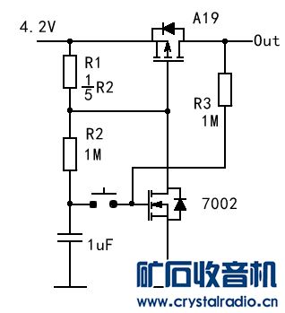

想用MOS管来控制1W高亮LED灯珠,但使用了N和P管的电子开关电路都不能稳定工作,上电开关几下就不亮了,有时还微亮不受开关控制,管子用的是AO3400和3401请朋友们帮忙看看啥问题,谢谢 2222.jpg

应该是管子的Vth过高而导致出问题。换Vth低的管,或提高电源电压。

3.3ohm的电阻,看起来电流不小。而栅极100k放电电阻可能太大了,放电不利索,mos过渡太慢,积累热烧掉了。可以考虑把100k和1k都缩小100倍试试。

微亮是持续微亮还是只是微亮一会儿?
如果是持续微亮,那就是开关关断不彻底,换开关。
如果是微亮一会儿那就是R4/R6太大了,改成10K应该差不多了
至于开关几下之后就不亮了,不确定原因,大概率也是开关坏掉或者R4/R6太大导致mos管烧坏

可以用这个电路。 电源开关a2.jpg ,7002可用3400,A19即3401。

NMOS管采用 AM2326N的Vth=0.9V,R5=R6=10K,NMOS管的数据手册详见我的帖子

一  R6改小为10K,
二  故障时测量电源电压是否正常。

使用PMOS电路,100k换成1k,栅极电阻改成270,稳定性提高,但不能彻底关断,关闭时,LED一直微微亮,Vgs始终有0.1V多的电压
