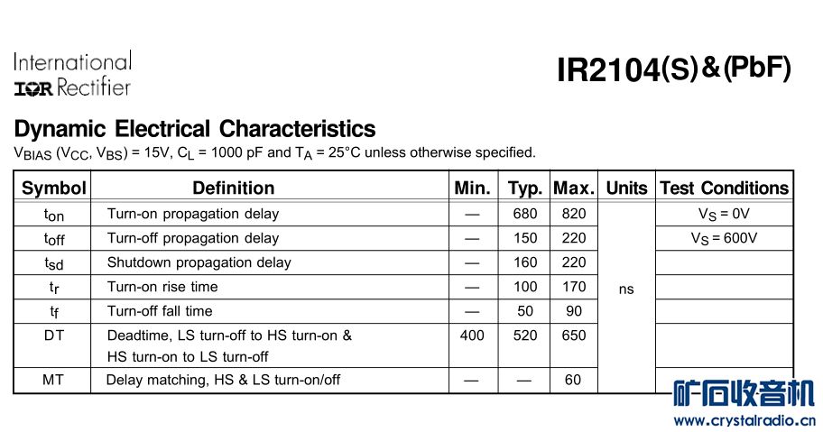

IR2104 最高能到多少频率
发表于 2024-7-26 14:46:39 | 显示全部楼层 |阅读模式
170ns,5kHz?
这不很弱鸡嘛

原理上170ps的边沿时间最快翻转频率差不多是3MHz。但是实际驱动MOS时会让mos大部分时间都在翻转沿上来回折腾,热耗极大,基本上无法工作了。我试过600V的IR驱动器,以300kHz翻转,mos发热很大;换200V的IR驱动器,同样以300kHz翻转,mos基本上是室温。

这是那种600V的高压桥驱动器吧?可以换些低压的,速度可以很快。200V的IR201X之类的桥能快至少两三倍。电压更低的更快。

IR2153 IR2011
这速度可以

170ns,不是us喔
发表于 2024-7-26 17:09:34 | 显示全部楼层
是170nS,不是170uS,频率还可以加3个0。
发表于 2024-7-26 17:19:34 | 显示全部楼层

哦  算错了 感谢提醒

速度达不到,工作在线性放大状态?

差不多。mos从D极到G极的负反馈,使得打开关闭时G极电压有个平台期,这个平台期基本上就是在线性区工作。
发表于 2024-7-27 18:01:30 | 显示全部楼层
内置的死区时间电路限制着,tr/tf再低也没用。
