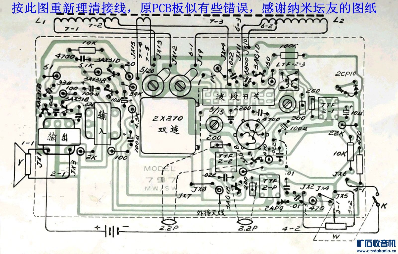

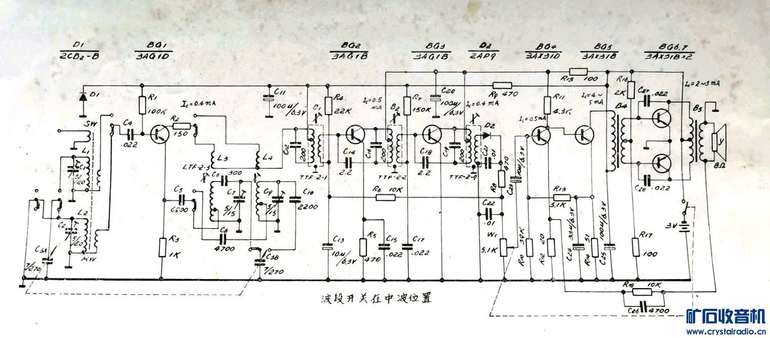

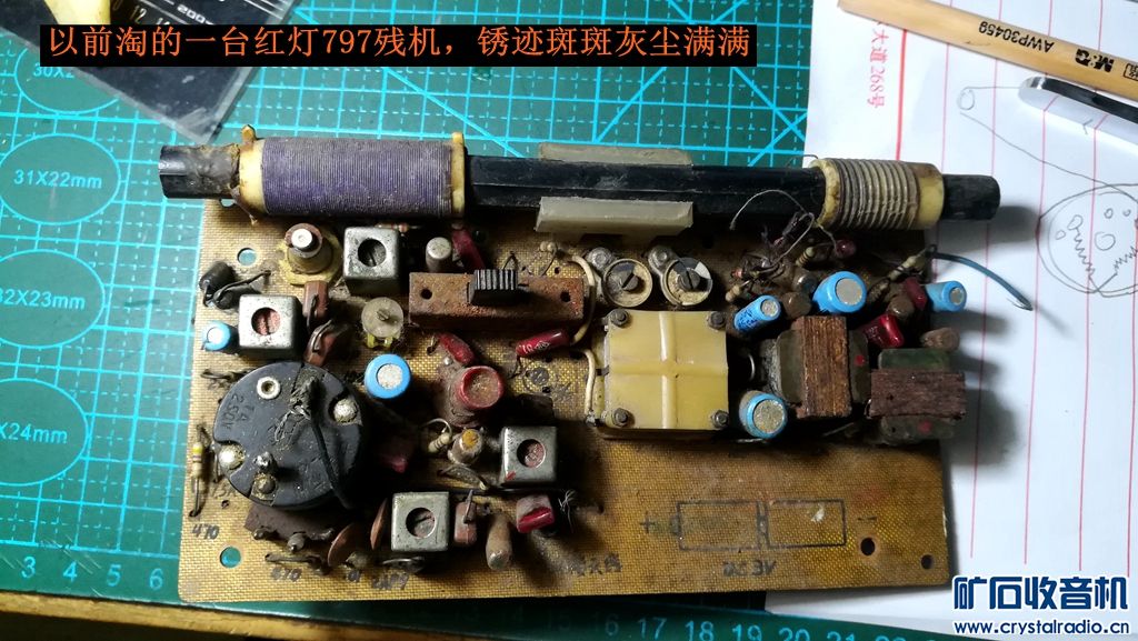

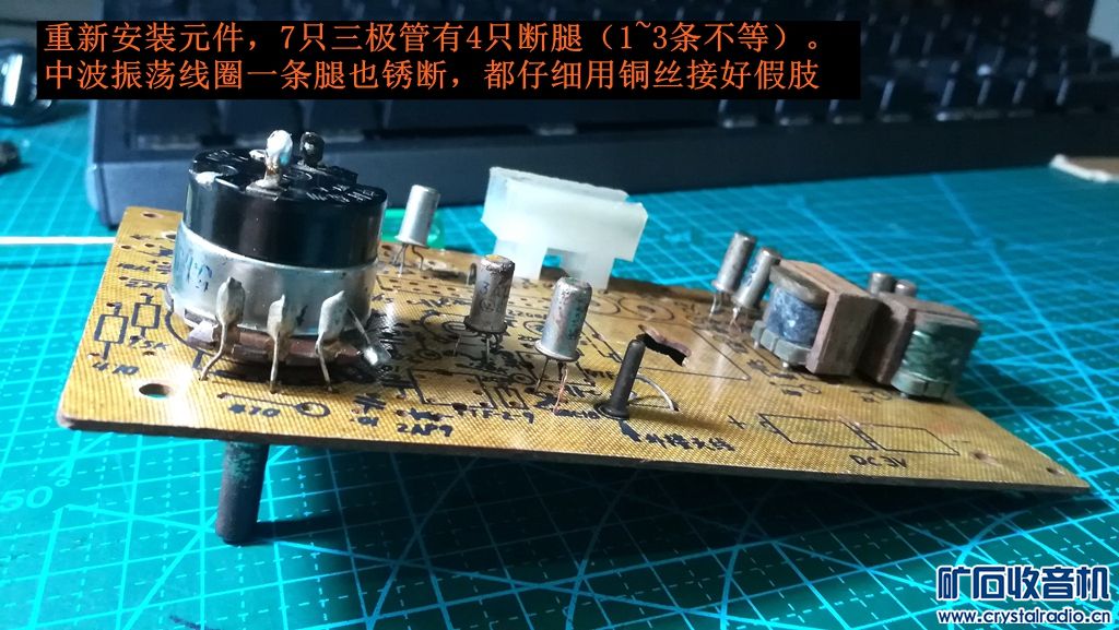

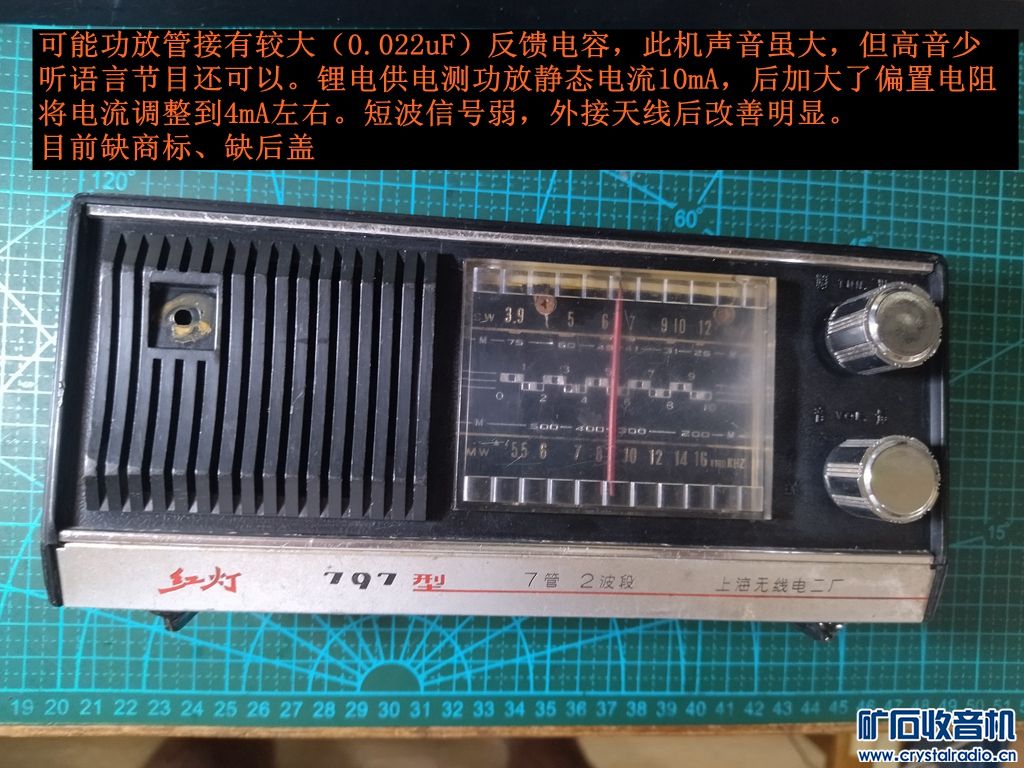

    若干年前淘的一部红灯797收音机,此机为上无二厂红灯753型衍生机型,外形相似但功能更丰富。为了研究一下短波特意选这台机来折腾,因为它的短波电路看起来比较简单。
    此机听中波不错,但是听短波有点麻烦,稍微动一下旋钮就可能让电台溜走。可变电容带病工作,如有合适的电容换一下应该效果更好。

还真不知道这个开关背后的故事,只是觉得可以修理一下就动手了

主要是以前一激动买了很多配件在家吃灰,像小喇叭都有两盒,不用点都对不起它们

把所有零件拆了还有一个目的是试验“新工具”电动吸锡器,操作不熟悉发生多次堵锡情况
