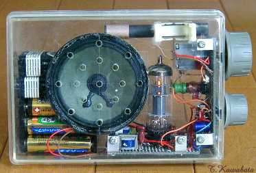

干电池一只电子管收音机
袖珍一只电子管收音机
袖珍一只电子管收音机

漂亮,是什么电路,用的什么管子,上个原理图看看。
发表于 2007-3-13 22:50:34 | 显示全部楼层
真好!
啥管子?好像一个双二极-三极管。
发表于 2007-3-13 22:51:48 | 显示全部楼层
DIY,好!!
象是交流管?灯丝电流大大的?
乙电用了两叠层,是几V的?

看上去,灯泡是6AB8三极,五极复合管,灯丝用了4.5V,乙电18V.瞎猜的,说错了别见笑.
 楼主| 发表于 2007-3-13 23:28:11 | 显示全部楼层
说的 对啊!!!
不愧是超级班主,胆管是6AB8三极,五极复合管,灯丝用了4.5V,乙电18V.

图址就是6AB8D的,请问,灯丝电压和乙电较低,采取了什么办法呢?
发表于 2007-3-14 07:51:41 | 显示全部楼层
交流管
交流管灯丝用4.5V,用五号电池,阴极那么亮,呵呵!甲电能用多长时间?

先求能用,时间长短不论……实验性质嘛!
发表于 2007-3-14 09:13:39 | 显示全部楼层
比较关心输出变压器的参数……
发表于 2007-3-14 09:22:33 | 显示全部楼层

看上去应是半导体的.

典型的DIY机,外型有创意,晶体管和电子管混合。支持DIY,设置精华!
