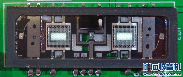

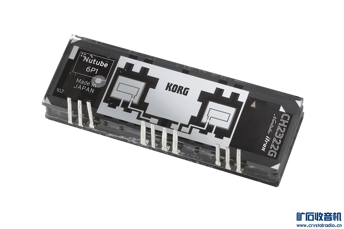

korg制作的平面电子管,仿制6P1,外形十分的时髦

这玩意儿没啥稀奇啊,不就吹玻璃抽真空绕灯丝做栅极做阳极嘛。平面也不能太平了,电子打玻璃上不好。
发表于 2024-7-25 14:53:54 | 显示全部楼层
不是仿制6P1,本身型号就叫6P1,日本NORITAKE制造的双直热管。通电以后屏极发绿光。

只是型号一样而已,外观、参数相差巨大,何来仿制一说?

12mW的灯丝加热,只有几百微安的工作电流,这个管子本来就是给便携式设备准备的。
不过这类管子是长寿命的,通常几万小时。

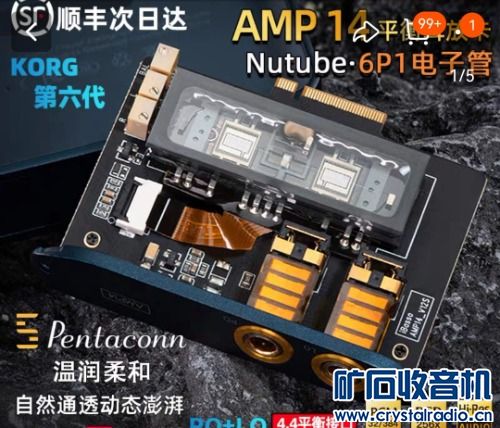

这玩意挺贵的 官网有做的耳放 估计也能做前级 低压供电

仿制6P1,外形十分的时髦
和中国的 6P1 除了名字没有任何相似之处,要说是 6N1 还差不多,都是双三极管 这玩意是则武(Noritake Itron)制造的,则武就是以前常见的超市手淫鸡的 VFD 屏幕制造商,其实很久以前就有人讨论 VFD 能不能当作三极管用,最后结论是还真行就是跨导比较低
而且则武还给它的阳极涂了荧光粉,所以工作的时候阳极会发出绿色荧光
如果说实物大部分坛友雀食没见过,但这玩意差不多都知道有十年之久
