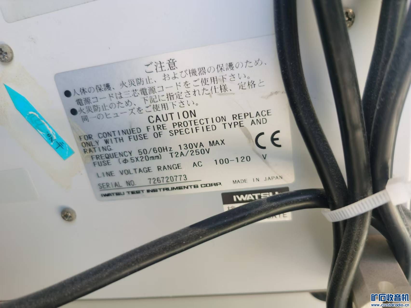

发表于 2024-7-27 16:26:45 | 显示全部楼层
washu 发表于 2024-7-27 11:05
炸得很厉害  我被炸懵逼后反应过来关电闸,再缓了一下心情才想起拍照留念的,此时烟已经淡很多啦 : ...
这不说到市电了吗,突然想起俺的古董SS-7810,这货应该不是国标的,是否切换过电压完全没印象了。
一看吓一跳,标称 AC100V~120V,竟然220V用了几年也没注意 ,对了,实际市电240V左右。
用调压器试了下,最低115V,再低光迹线就晃动了。
关键是没有切换开关 ,难道要加个变压器?!
