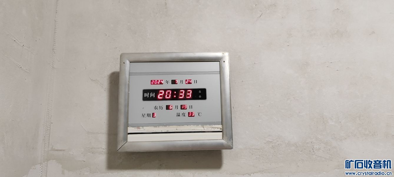

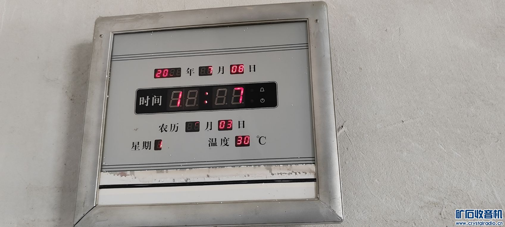

这个电子钟以前手机拍照不会闪的,这段时间拍照片的发现闪了有的还缺笔画。晚上开了LED灯再拍,近距离拍还是闪,手机大概在灯下面就不会闪了。
 楼主| 发表于 2024-7-25 10:09:55 | 显示全部楼层
前几天拍的少笔画。视频也一样的。
发表于 2024-7-25 10:10:37 | 显示全部楼层
应该是光线太亮了导致曝光时间变短,所以不能覆盖闪烁周期了。
发表于 2024-7-25 10:10:43 | 显示全部楼层
LED都是扫描显示的,除非每个LED独立IO
发表于 2024-7-25 10:13:59 | 显示全部楼层
之前的手机跟现在的是同一个手机吗?会不会是之前的手机摄像头没有现在的好

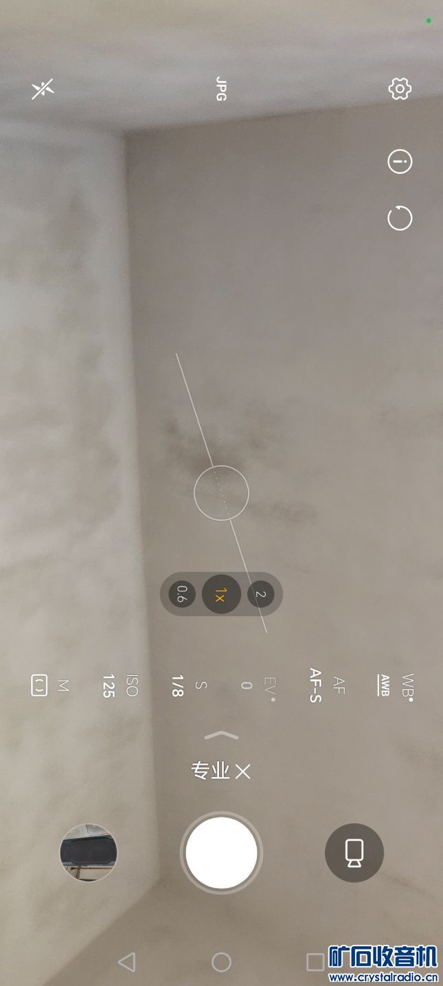

发表于 2024-7-25 11:04:17 | 显示全部楼层
手机快门设置低于1/25秒就可以解决这个问题
发表于 2024-7-25 12:48:45 | 显示全部楼层
越用闪光灯越闪呀。
镜头前加灰色滤镜,延长曝光时间就是了。
 楼主| 发表于 2024-7-25 12:53:14 | 显示全部楼层
看不懂怎么用
发表于 2024-7-25 12:54:48 | 显示全部楼层
图中的S 1/8就是八分之一秒的意思。
