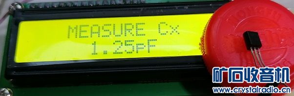

组装了2台ZX921,其中1台有尖叫,在一中放需要加中和电容才可以。很是奇怪,硅管应该不用中和电容了呀。一、二中放用的是3DG201,今天决定测一下3DG201的BC结电容,顺便测一下其他三极管的BC结电容,进行比较。
电路是这样的,给BC结加上反向电压:
测量结果不是很准,只能做参考、比较。
没想到结电容竟然这么大,比硅小功率低频管还大,比锗高频管还大,三极管都这么便宜了,还造假。

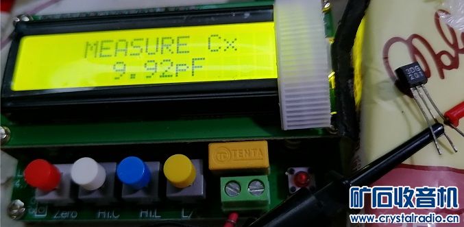

这是套件中的3DG201
1.3V时14pF,容量太大了
套件3DG201在1.3V时14pF
套件3DG201在1.3V时14pF
4V时9.92pF
套件3DG201在4V时9.92pF
套件3DG201在4V时9.92pF

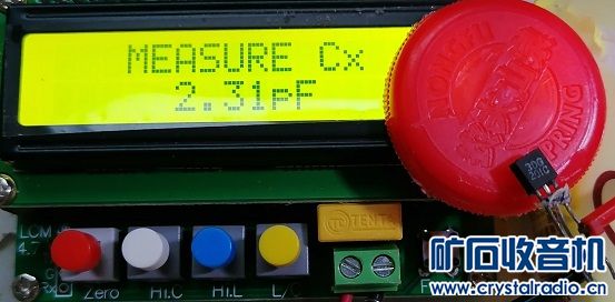

这是原来买的3DG201
1.3V时2.31pF
4V时1.82pF

下面是其他硅高频管
9014在1.3V时1.25pF
9018在1.3V时0.68pF
C3355在1.3V时0.55pF

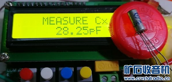

下面是锗管
3AG43在1.3V时5.36pF
3AX31在1.3V时46pF
4V时28pF

买不到真品3DG201的情况下,可以买9011管子啊^_^

听人劝吃饱饭,两只中放管都换成了9014,放大倍数355,一中放换完后电流0.3mA,比原来稍微大了点,二中放换完后电流1.9mA,比原来大了好多,去掉中和电容,没有自激尖叫,和更换中放管前没什么区别。装上中和电容,在没信号的地方有轻微的嘘嘘声,有一点信号就正常了,装不装中和电容都一样。
本以为换完中放管能耳目一新,谁知道却是涛声依旧,哎。
