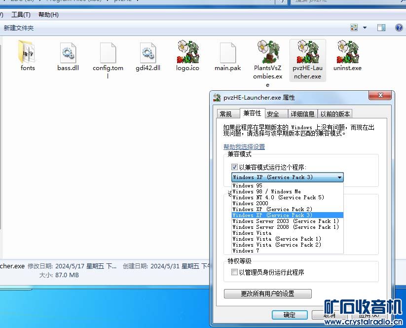

不是有个兼容模式嘛,不知道行不行?
我这个是给人们打印用的,这个主板有串口可以接编程器,另有块主板没有串口。
装系统不行,主板上有个电容100uF16V的esr偏大换了不行,两个内存条,只插一根试,其中一根还是那,另一根点不亮,CPU硅脂干了,重抹上不行。找了个显卡,还没试。

串口的话,可以用WIN7系统以上的电脑加个转接口,不用折腾这些老电脑又热BUG又多。
