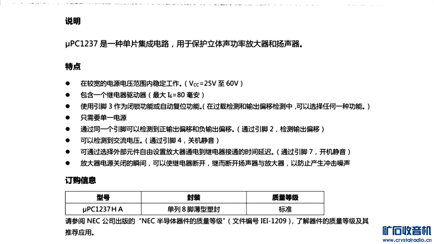

设计喇叭保护用的最多的就是 μPC1237
下载了手册,也找了某厂的应用电路   但是还是对它的使用不明白,自然也就不懂设计和参数。
借助百度
简要收获发在此地,
若叙述有错误,敬请各位使用过这个芯片的给以更正,不胜感谢之致。
先要记得三个门槛值  +0.7V   -0.2V    +2.0V
当然这个门槛值不很精确,是为了弄清楚用法设计原理。精确值可以查手册
下面以管脚号码为准,来快速掌握这个芯片的设计  以及参数细节。

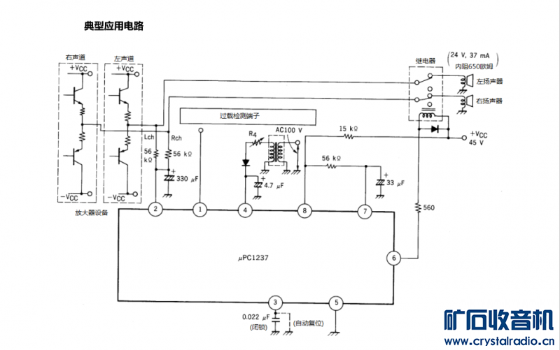

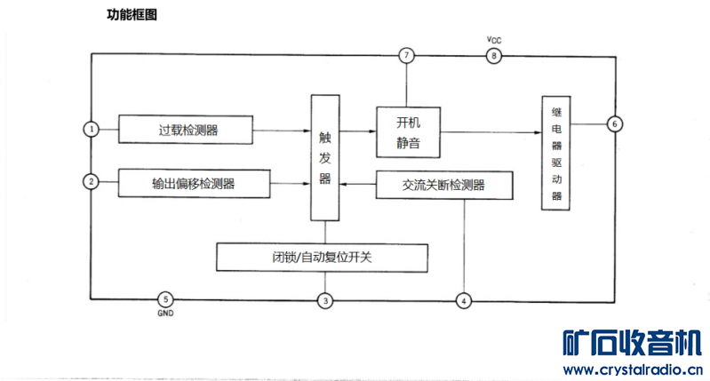

管脚1、------- 过载输入管脚
           当它电平大于+0.7V  就会认为过载而发生保护:
           管脚6输出高阻(表现为高电平)阻断继电器线圈  触点断开喇叭。
管脚2、-------中性点输入管脚
           电路中性点通过RC滤波后,给这个管脚输入滤波后的电平
           当输入的电平值大于+0.7V  或者小于 -0.2V   就会发生保护:(见上蓝色文字
管脚3、-------保护是否锁定控制   输入管脚
           该管脚有两种状态,分别是接地  和  接一个 0.022 uF的电容
            接地:发生保护后不锁定,保护状态会随着输入值的正常而自动解锁   喇叭恢复连接有声音
            接电容:发生保护后就锁定为保护状态,喇叭继续脱离。(除非断电后重启)
管脚4、--------关机检测 输入管脚
            该管脚平时正常工作需要输入一个大于+0.7V的电平维持。
            一旦低于+0.7V此值,说明关机成立或者电源电压不稳,立即发生保护:
管脚5、  接地。
管脚6、保护继电器输出管脚
            正常状态它输出低电平,吸入继电器电流(最大80mA   一般50mA)继电器吸合,喇叭连接。
            保护状态它输出高阻  表现为高电平,继电器线圈断电释放。喇叭脱离,得到保护。

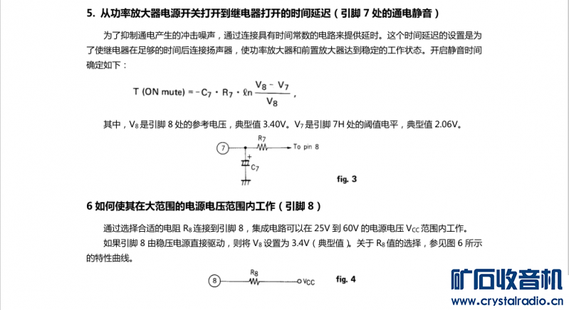

管脚7、---------开机延时接通输入端
            该管脚输入的电平大于 2V后,继电器才有可能吸合   喇叭连接。
            往往用RC来延迟时间这个管脚的输入,避免开机的 “噗”声吓人。
管脚8、电源能量输入端
           该管脚内部有稳压功能 = 3.4V左右
           因此该管教不能直接接高压电源 !! 必须通过一个大电阻接高压电源
           该管脚为整个芯片  提供能量。
附: UPC1237_1.PDF (206.82 KB, 下载次数: 789)

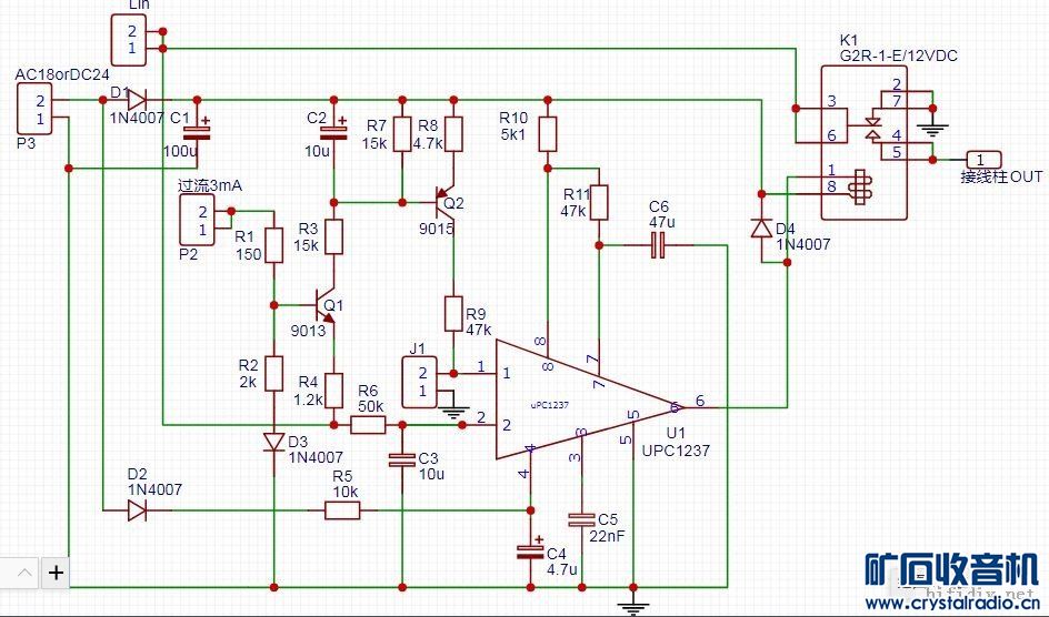

发表于 2024-7-24 21:07:38 | 显示全部楼层
这些资料都是转的吧? 有实践过吗?会翻车。
目前市面上的1237,第4脚电压低于1.5V(有些1.7V)即刻动作进入保护状态。
1237不容易损坏,自装机出现问题95%源自装机者本身,装错元件或有极性元件装反。工作中出现问题一般是电解失容较多,4脚的二极管坏得多特别是用4148的。
回复 支持 2 反对 0

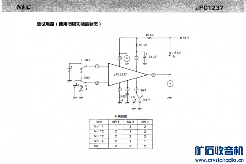

 楼主| 发表于 2024-7-24 22:34:43 | 显示全部楼层
目前市面上的1237,第4脚电压低于1.5V(有些1.7V)即刻动作进 ...
查我自带的手册,第三页
第4管脚  门槛电压值(导致6管脚翻转)   最小  0.60V    典型0.74V      最大0.90V
至于你说的实际值到了 1.5V  甚至 1.7V
我也解释不了原因。
上面提到的3#如下图
