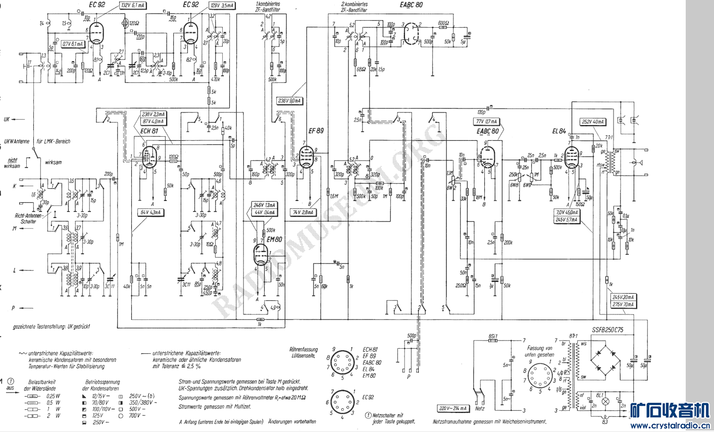

我有台德国NORA电子管收音机,调频接收时高端频率灵敏度很低,需要把音量开很大,高放级磁芯已经调到最外边声音仍没达到最大点,说明电感量还得继续减小,已经没有余量,应该怎么做?
发表于 2024-7-24 19:42:27 | 显示全部楼层
二个方法可以采纳:一是拆减线圈圈数(别煎断);第二种方法,将磁芯换成铜芯再调整.
发表于 2024-7-24 19:47:53 | 显示全部楼层
高端应该先调整补偿电容完成统调才是.
发表于 2024-7-24 20:41:45 | 显示全部楼层
我是怀疑统调方法可能不对。fm的频率太高对周围的杂散参数,以及探头敏感,不好调的。
一般来说就是参数再老化,也不会超出调节范围的。也有可能是零件损坏。

 楼主| 发表于 2024-8-25 08:15:52 | 显示全部楼层
这是NORA电路图,高放调谐线圈上没有可调电容,我把线圈拉开或压缩了下,现在磁芯已经有谐振点了,但高端声音还是偏小,灵敏度不够,能否在可变电容上并个小电容试试?

低端灵敏度基本可以,有的电台接收时猫眼儿有闭合的时候,到了中间开始不好了,图纸上的高放线圈没有可变电容,是否可以并一个试试?

高频应该调整电容是对的,但这台机器高放线圈上没有可调电容,不知怎末弄了

我把高放线圈拉伸了一些,现在磁芯已经有谐振点了,低频接收感觉尚可,猫眼儿有闭合的现象了,但到了中频就开始不好了,这机器高放线圈没有可调电容,不知道如何调整了

收音机刚到手时调频段没收到电台,我把所有电容都换了以后开始调整,低频很快调整出电台,猫眼接收也有闭合情况,这机器高放线圈没有可调电容,不知道如何调整了。

先换高频头电子管试试!高频头电子管管座时间长了,出现了漏电现象就会出现这样的情况,用无水酒精反复清洗或者换国产瓷质管座试试!
