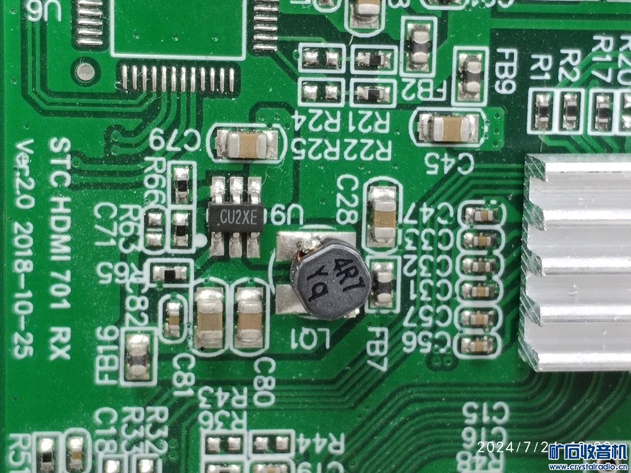

一个DVI视频光端机里面3.3V芯片烧了,丝印CU2XE查不到具体型号,看电路芯片2接地、3是3.3V输出、4是5V输入、5好像空着、1和6分别接电阻,有知道型号的朋友帮忙指点,谢谢。

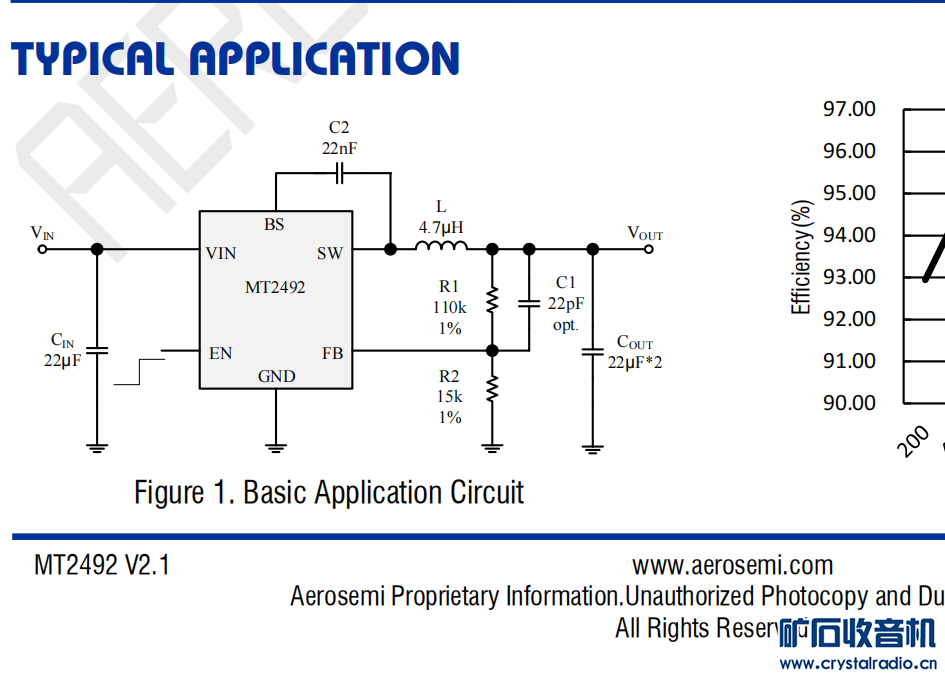

到力创还是立创商城,找DC-DC芯片,封装sot23-6, 都差不多,运气好找到脚位一样的。每种都有详细规格书。
补充:看你的图,感觉贴片4.7UH的电感贴歪了。底下电极焊盘很大,严重怀疑芯片好的,电感底下连焊了,说不定摆正电感重新焊接就OK了。
C89358_DC-DC电源芯片_MT2492_规格书_西安航天民芯DC-DC电源芯片规格书.PDF

赶脚应该是 SY8009B

谢谢,这个功能应该是一样的,只是脚位不一样,另外您看的真仔细,电感确实歪了,我因为要拍芯片型号因此拿了另外一台拍照,那个坏的芯片烧焦了已经拆了。

谢谢指导,我查了SY8009B的PDF确实一模一样,它的代码是CU,2XE是它的年、月、批号代码,非常感谢您的帮助。
