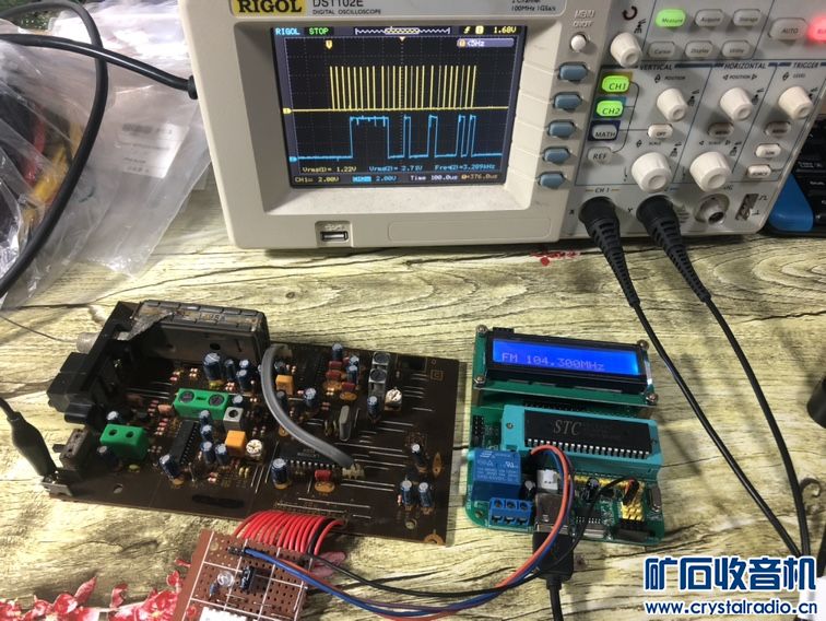

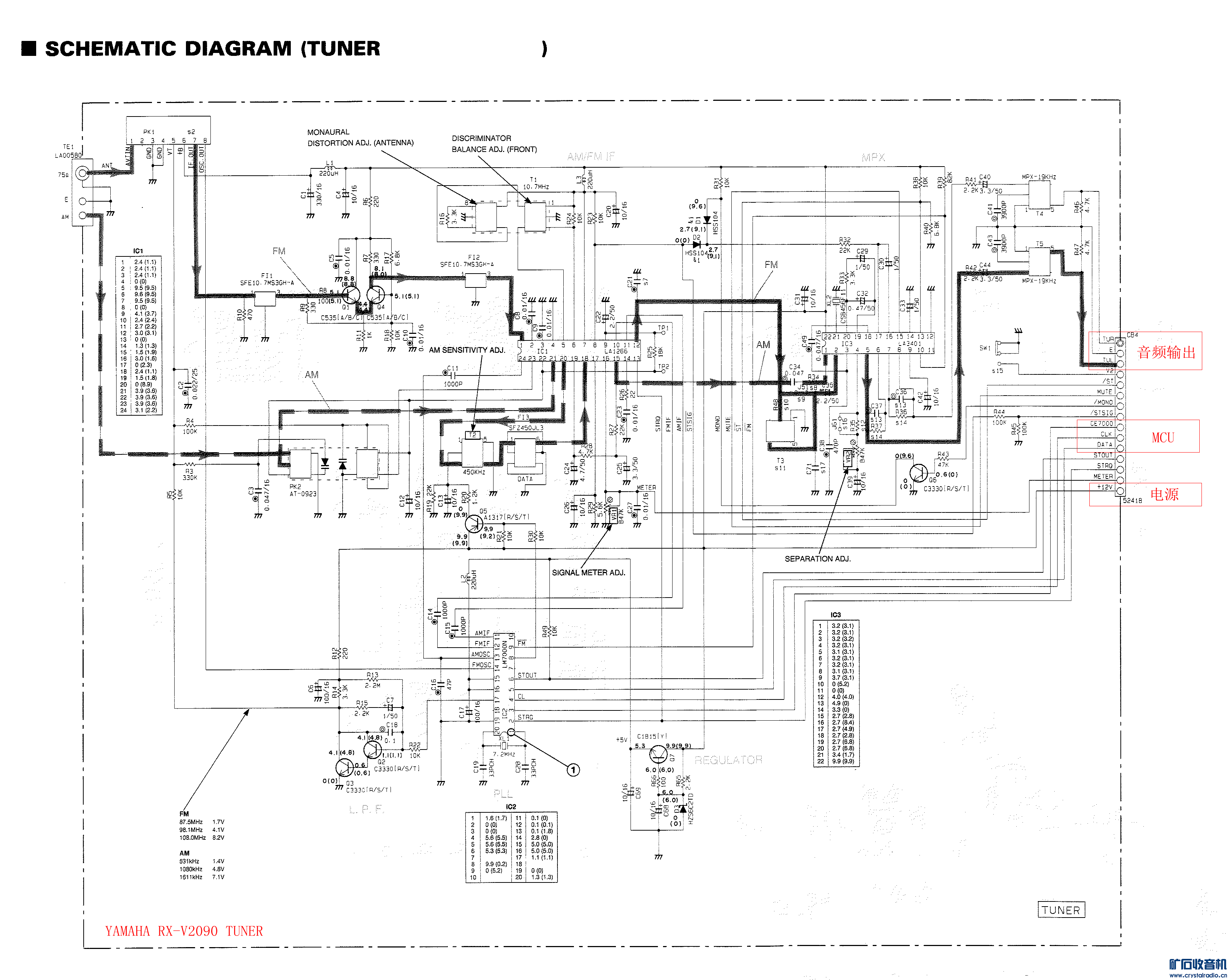

得到一张收音板,查询后发现是雅马哈功放拆机出来的,型号是RX-V2090

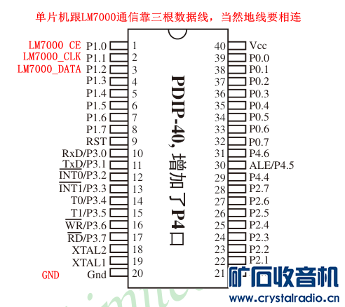

是经典的LM7000+LA1266+LA3401芯片组合,板子做工用料中等,感觉值得一玩,随手拿个51写了个驱动,成功出声
在此分享全部代码,供爱好者参考。应该是矿坛第一份LM7000开源吧?
当然这只是一个参考代码,并没有完善的交互功能,需要继续开发,仅抛砖引玉,希望矿坛高手多指点

 楼主| 发表于 2024-7-24 11:01:22 | 显示全部楼层
自己编程好玩的点是:FM的25KHz步进调谐

 楼主| 发表于 2024-7-24 11:16:22 | 显示全部楼层
岳耳 发表于 2024-7-24 11:10
多谢,俺家里的老雅马哈功放(RX-V995)里面的收音板好像和楼主的差不多。
抽空拆下来看看,代码已经下 ...
只要是LM7000芯片,都是一样的,唯一要注意就是波段切换的引脚定义,每一个板子可能不一样
//雅马哈RX-V2090 BO1(PIN8)=0/BO2(PIN9)=1是AM,BO1(PIN8)=1/BO2(PIN9)=0是FM
如果不一样,就需要调整代码。您一万多分VIP应该可以搞定
