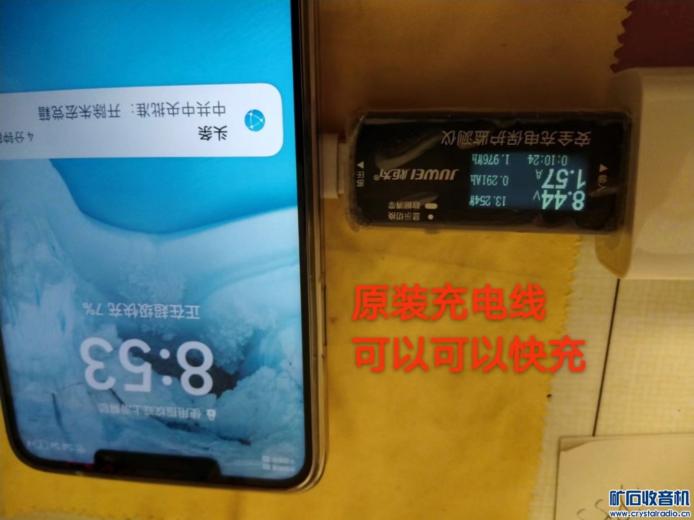

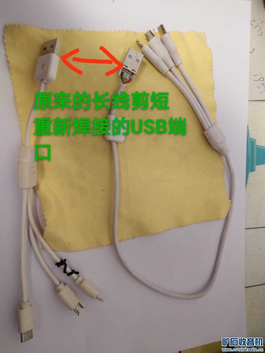

手机是TAPE-C接口的,具备快充功能。充电器也具备快充功能。
使用一根原装充电线,可以实现快充功能。
使用自己改制的两根充电线,则不能实现快充功能。
改制线如下:手边有一根长些的充电线,剪短后重新焊接上USB端子。另一根是在充电器上剪下来的短些的充电线,直接焊接上USB端子。
请朋友们指点,谢谢
补充一句:使用同一个手机、同一个充电器测试的。

 楼主| 发表于 2024-7-23 22:09:17 | 显示全部楼层
谢谢朋友们的回复,按照朋友们的提示在网上搜索了一下。大概明白了。需要数据线中的D+、D-赋予不同的电压才能实现快充功能。
我自己改制的充电线只有正负两根线,没有D+、D-线,所以不能实现快充功能。

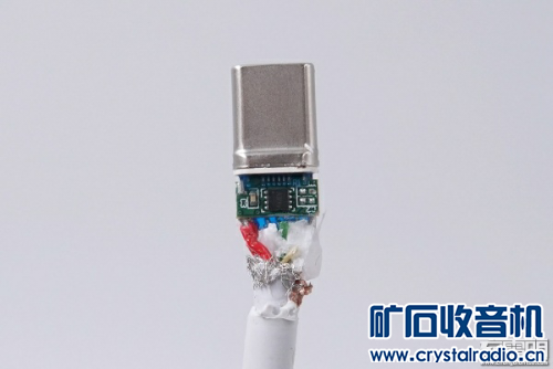

发表于 2024-7-25 03:29:40 来自手机 | 显示全部楼层
和充电线有关!!!连接type-C插头的部分接有相关电路,接有这个相关电路的充电线支持给手机快充;楼主自制的充电线没有这个相关电路,所以无法支持给手机快充!!!楼主可以在某宝上搜索自制硅胶线的快充套件,type-C插头上有一个小电路板,小电路板上面焊有支持快充的元件电路,楼主自制的充电线没有这个电路,所以不支持快充!!!
发表于 2024-7-25 04:37:34 来自手机 | 显示全部楼层
带支持快充电路的Type-C插头如下图:
