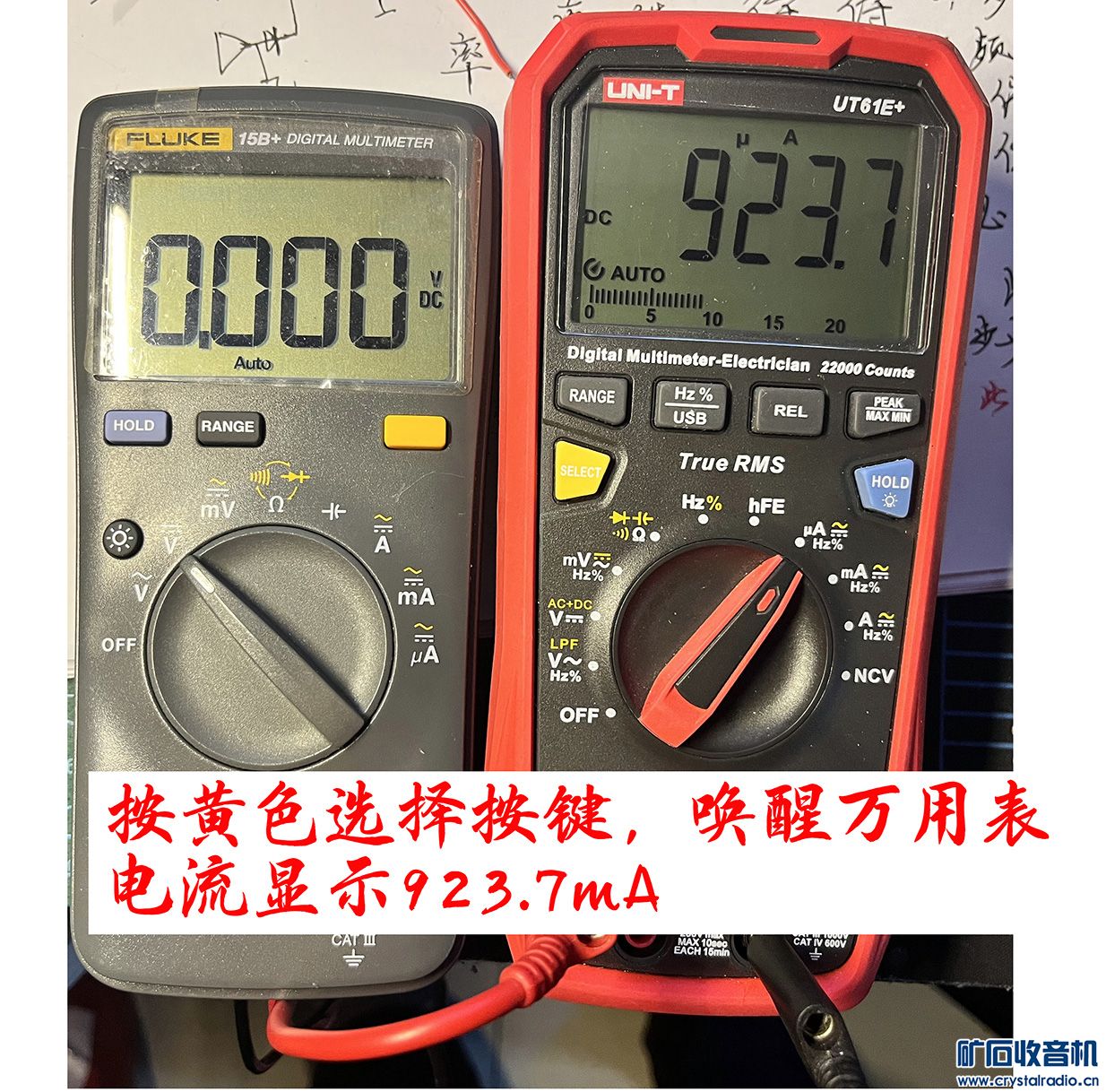

万用表无按键唤醒功能真的不方便——F15B+改一键唤醒功能设想

 楼主| 发表于 2025-2-16 23:43:35 | 显示全部楼层
这是改造详细教程。楼主将功能选择兼顾唤醒键,改造后不影响原机任何功能。
详见改造示意图。
更正一下开机电流:示为923.7微安。
