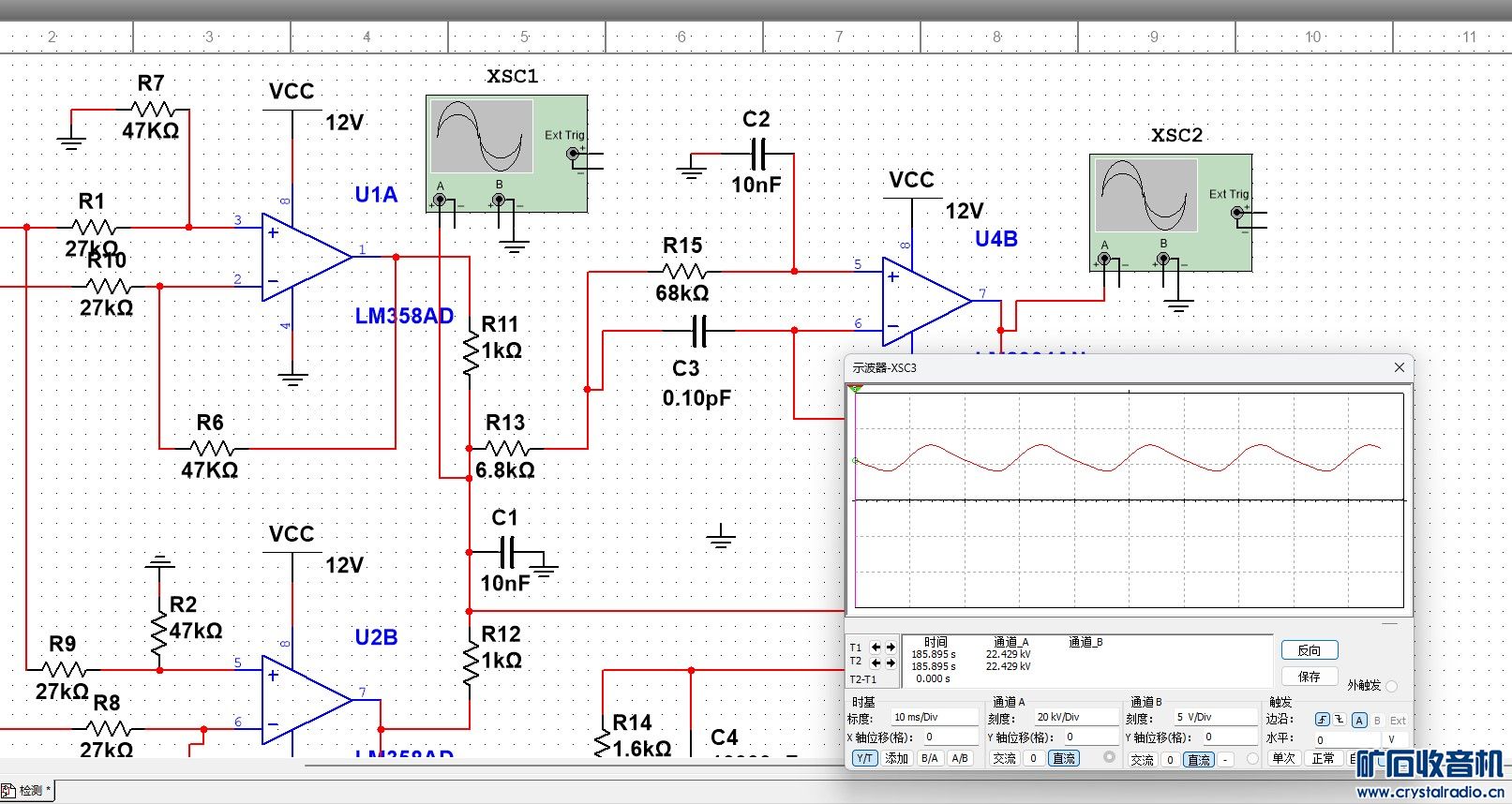

用仿真软件仿真下面的交流检测电路,这个U3A7 脚 为什么会这样?请多多指教,谢谢

1#示波器波形不对劲,正常的应该是下图这样:
可能是前面两个运放有一个没工作,丢了一半波形。

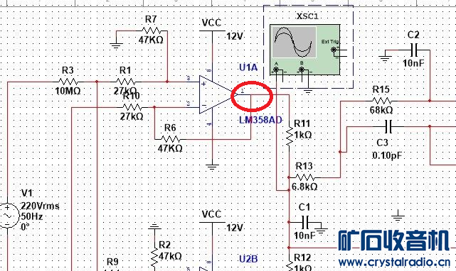

再看电路图,下图中红圈内,反馈电阻与运放输出端没有电气连接点。
把R6右侧的线删了,再从新连一下试试,先解决波形问题。
 楼主| 发表于 2024-7-23 17:05:16 | 显示全部楼层
连接点中有的,因为连接到输出端的位置上,所以不明显 。即使重新连接还是一样的。

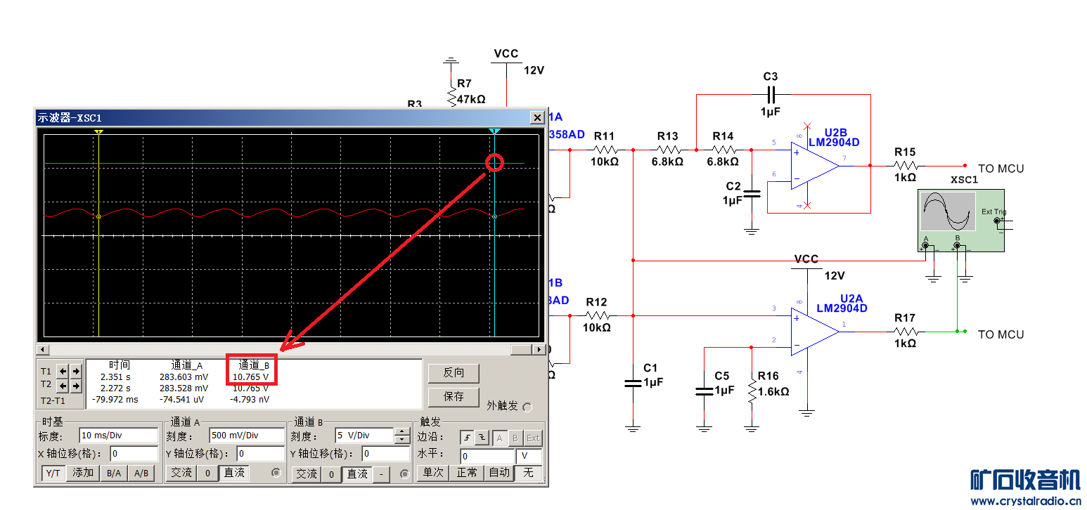

发表于 2024-7-23 19:24:18 | 显示全部楼层
几天前按你发的粗糙的电路图做过一个仿真,因为电路图比较粗糙,有些关键元器件没标参数,就没发上来。
下图是前几天的那个仿真图:
猜测电路的设计意图:
1、  U1A、U1B组成平衡-非平衡转换电路,并做等效全波整流,在输出端合称为与输入端对应的非平衡信号,方便后续电路处理。
2 、 U2B是跟随器。你发的帖中,C1的值含糊不清,C1、C3的值未标出。分两种情况说。
2.1  如果C1的值时uf级别,那它就是个滤波电容。合成点出来的是平滑直流电平,经U2B这个跟随器后送MCU。这个应该是送个模拟量供MCU采集,意在测量市电电压。
2.2  如果C1值想你本帖这样是nf级别,那它的主要作用应该是抗干扰。合成点出来的是脉动的馒头波。送MCU后可采集相位信息,主要可用于APFC控制,当然也可以算出市电电压。
3、U2A是比较器,输出的是开关量。这个输出信号送MCU,可根据高低电平判断市电供电是否正常。
存在的问题:
因U2A反相端直接接地,合成点微小的电平变化就会使比较结果为高,抗干扰性很差,这没啥用。
如果想作为开关量输出,最好给U2A反相端提供一个较低的电平信号。
没提供清晰、准确的电路图,设计思路只能靠猜,容易出错。
论坛上有热心的朋友,但您不给出准确的电路图,别人相帮也不容易。

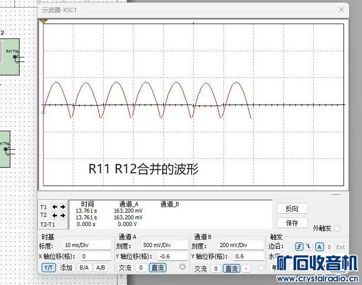

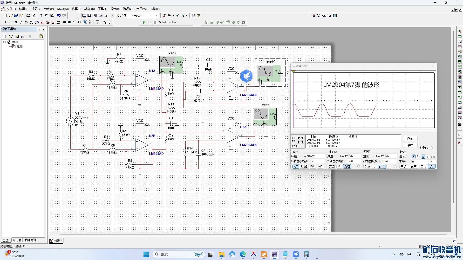

 楼主| 发表于 2024-7-23 19:43:47 | 显示全部楼层
这个电路的所有电容都是贴片的0603,我根本就没有表能测量出容量,只能大约。这本来就是曼头波,真实波形也已经用示波器测量出来了。我就是不懂U3A为什么会是虚断状态,如果不是我理解错误,它的+端肯定比-端高,应该跟随+端输出才对。
发表于 2024-7-23 20:14:03 | 显示全部楼层
zheng39680 发表于 2024-7-23 19:43
这个电路的所有电容都是贴片的0603,我根本就没有表能测量出容量,只能大约。这本来就是曼头波,真实波形也 ...
U3A(对应下图U2A)是比较器。
负输入端接地,电平为零;
正输入端接合成点,电平为正;
如图所示,输出端应该输出接近VCC水平的高电平。
你的仿真,输出都高达20kV了,而电源电压才12V......
下面链接是上图的仿真文件,拿这个按你的参数改改、试试:
设计1.zip (164.57 KB, 下载次数: 22)
