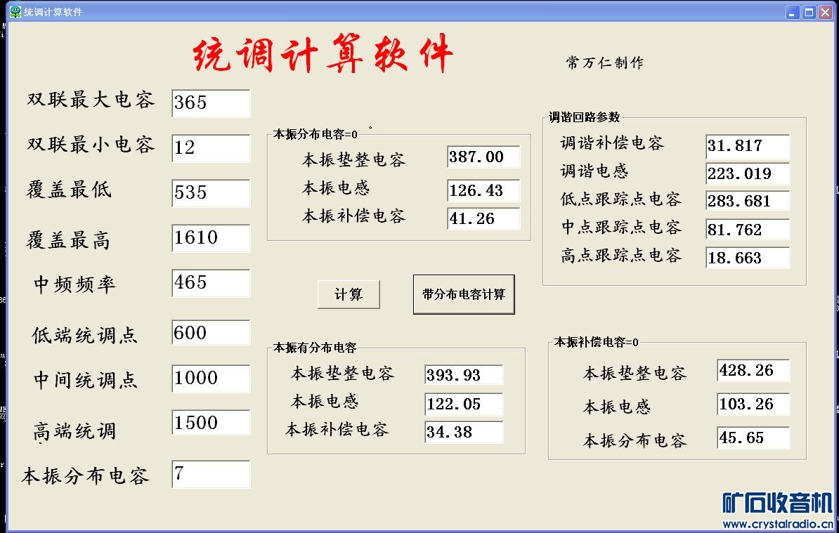

      本人用VB6编写了一个计算同步跟踪统调的计算软件,能够非常精准的计算出同步跟踪统调的LC参数,对于同步跟踪的调试有很大的帮助。
一、        本振线圈的分布电容对垫整电容选取的影响
计算条件:覆盖520—1650KHz,同步跟踪3点选取600、1000、1500,双联电容365-12p。本振线圈不同的分布电容对应垫整电容如下:

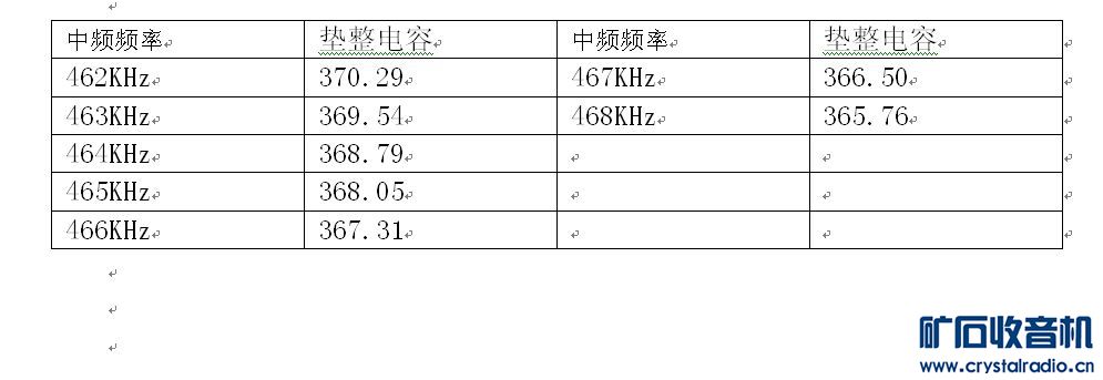

   二、中频频率对垫整电容选取的影响
计算条件:覆盖520—1650KHz,同步跟踪3点选取600、1000、1500,双联电容365-12p。本振线圈分布电容7p,不同的中频频率对应垫整电容如下:
三、接收频率覆盖对垫整电容选取的影响
计算条件:同步跟踪3点选取600、1000、1500,双联电容365-12p。本振线圈分布电容7p,不同的接收频率覆盖对应垫整电容如下:

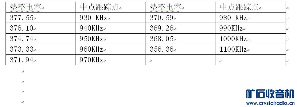

四、不同的垫整电容对应不同的中点统调点
计算条件:覆盖520—1650KHz,同步跟踪高低两点选取600、1500,双联电容365-12p。本振线圈分布电容7p,不同的垫整电容对应中点统调点如下:

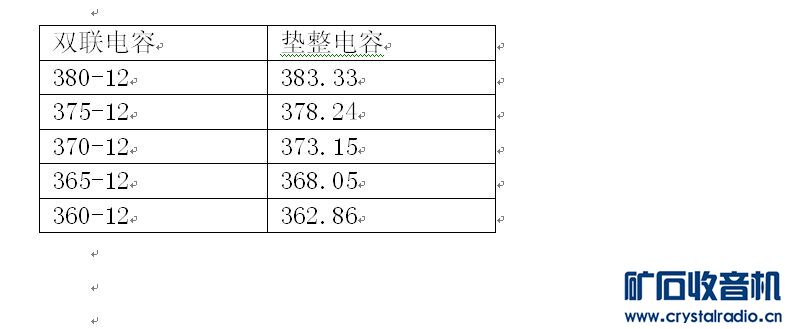

有些365的双联实测电容是380p、375p都有。
五、不同的双联最大值和最小值不同,对应的垫整电容
计算条件:覆盖520—1650KHz,同步跟踪三点选取600、1000、1500,双联电容?-12p。本振线圈分布电容7p,不同的垫整电容对应中点统调点如下:
六、不同的双联最大值和最小值不同,对应的垫整电容
计算条件:覆盖520—1650KHz,同步跟踪三点选取600、950、1500,双联电容?-12p。本振线圈分布电容7p,不同的垫整电容对应中点统调点如下:

 楼主| 发表于 2024-7-23 15:44:02 | 显示全部楼层
lyj168 发表于 2024-7-23 11:17
常老师的分析计算非常具有实用意义。在实际操作中,垫振电容位置可能是先串后并,当然大部分都是先并后串, ...
     本振补偿电容并联在双联上再连接垫整电容,所需的垫整电容要比后者的数值小。将本振补偿电容与线圈并联,则等于与线圈本部电容并联,可以将补偿电容视为“分布”电容,认为补偿电容=0,看“统调计算软件”的“本振补偿电容=0”数据框中的数据,此时垫整电容等于408.89,补偿电容加线圈分布电容=42.45。
 楼主| 发表于 2024-7-23 15:49:59 | 显示全部楼层
   业余制作,本振的垫整电容的数量有限,不容易找到理想的数值,使统调中点没落到所希望的中点上,我们可以适当的改变接收频率范围,改变中周的中频频率来修正统调中点的位置。掰双联花片效果明显,但需要有一定的统调经验,否则可能越掰越乱。

 楼主| 发表于 2024-7-24 08:18:00 | 显示全部楼层

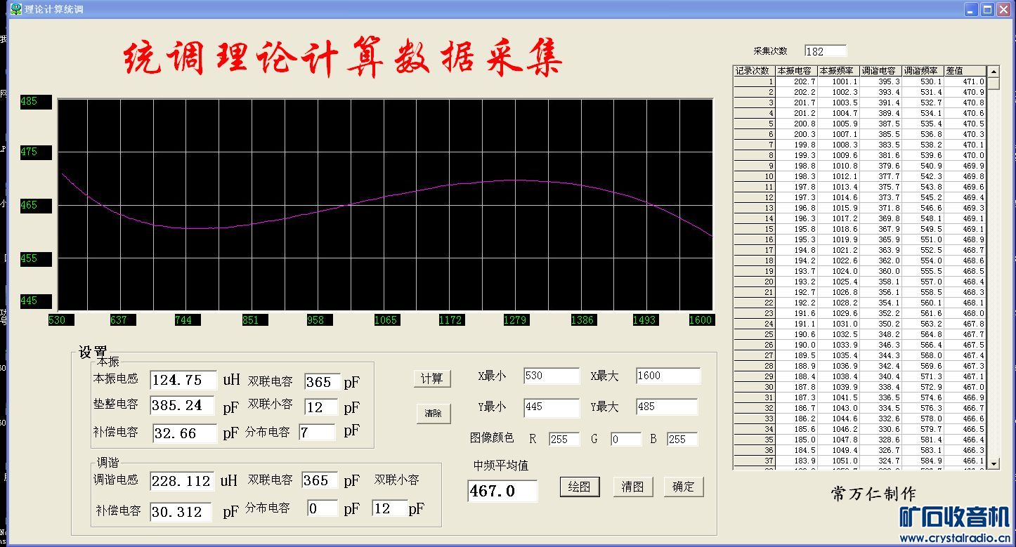

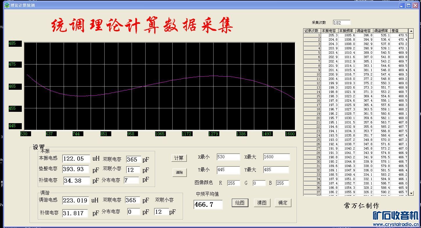

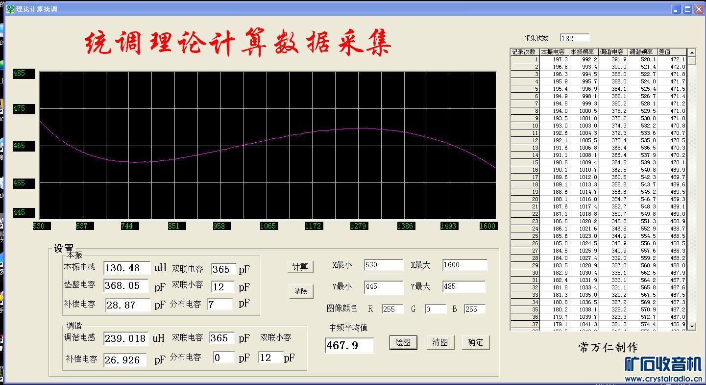

    接收频率的覆盖的改变,对统调中点的频率点有较大的移动范围,我们可以通过调整接收频率的范围来调整统调中点。看下面的计算:
    条件:统调点:600、1000、1500KHz,本振线圈分布电容设为7p,
           当垫整电容为368.05p时,调整频率范围为520—1650KHz时,(其他数据看下面图表),能满足统调点600、1000、1500KHz
           当垫整电容为385.24p时,调整频率范围为530—1620KHz时,(其他数据看下面图表),能满足统调点600、1000、1500KHz
            当垫整电容为393.93p时,调整频率范围为535—1610KHz时,(其他数据看下面图表),能满足统调点600、1000、1500KHz
