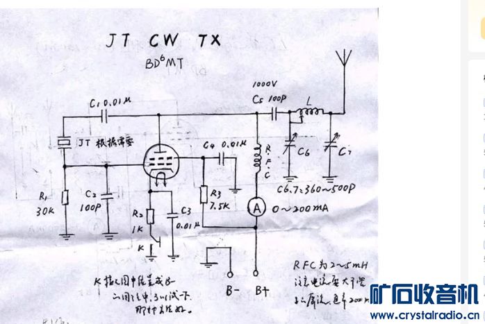

求一个电子管发射机CW的电路图

你为什么要电子管cw呢?这个现在不流行了,一些电子管爱好仍然在用。
发表于 2024-7-25 10:21:12 | 显示全部楼层
你可以参考这个,FU-7  FU-25都是常见发射管,屏级电压在直流500伏,交流电压360伏整流器得到。通常没有这样变压器,需要定做的

电子管cw电路简单,直观。没有晶体管复杂,就是发射管fu-25过压,也不会烧掉,晶体管不行,发射管需要测定功率驻波比。

这里还有个晶体管场效应管,杂志报道
高效两波段15WCW发射机.pdf

发射的重点好像是谐振变压器,这个是3kw的发射机
结构就比较像特斯拉线圈了
 楼主| 发表于 2024-7-25 21:01:54 | 显示全部楼层
L3L4是绕在R3R4上,但是r3r4是多少W的呢?

发表于 2024-8-1 20:24:20 | 显示全部楼层
一个6P1就沟了,百度吧 有图纸,要玩CW,一个510就行
