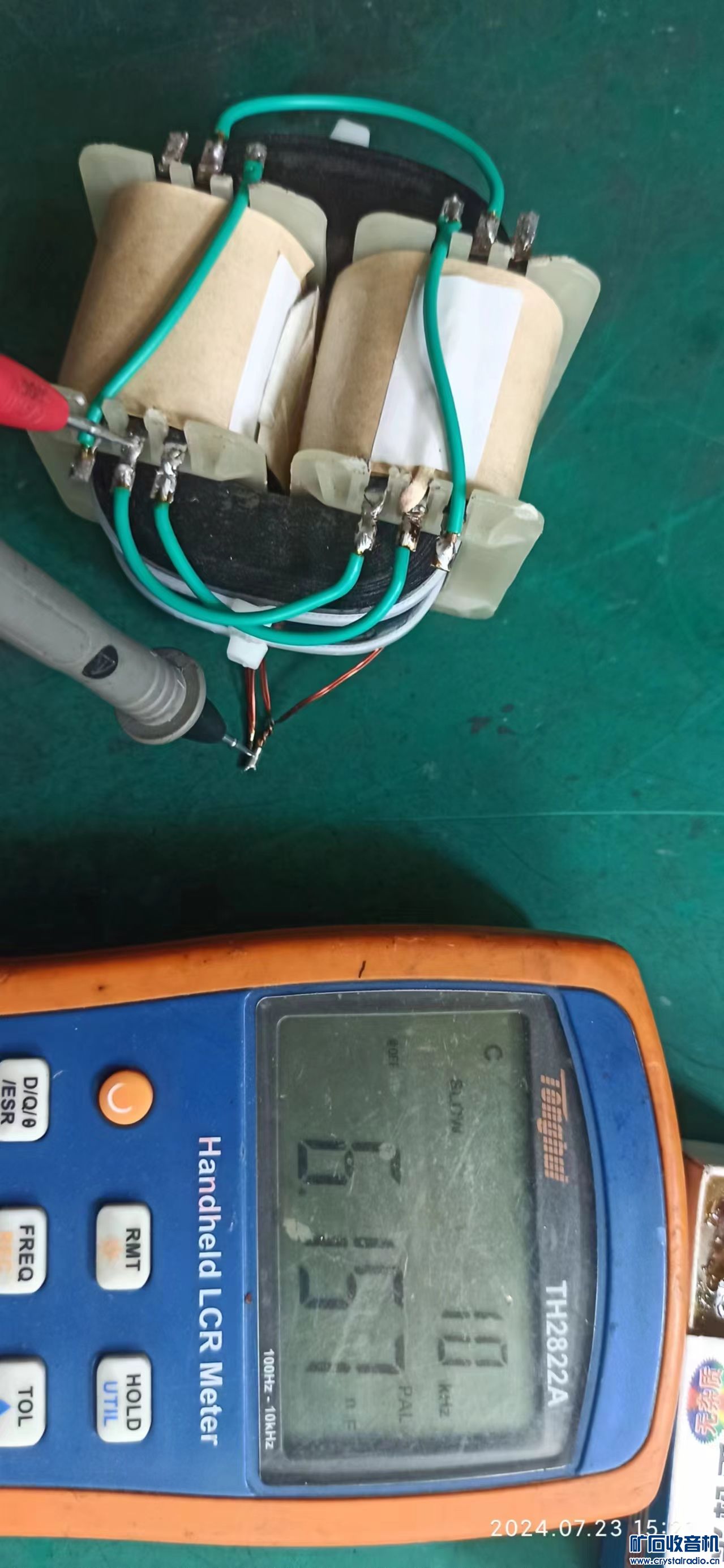

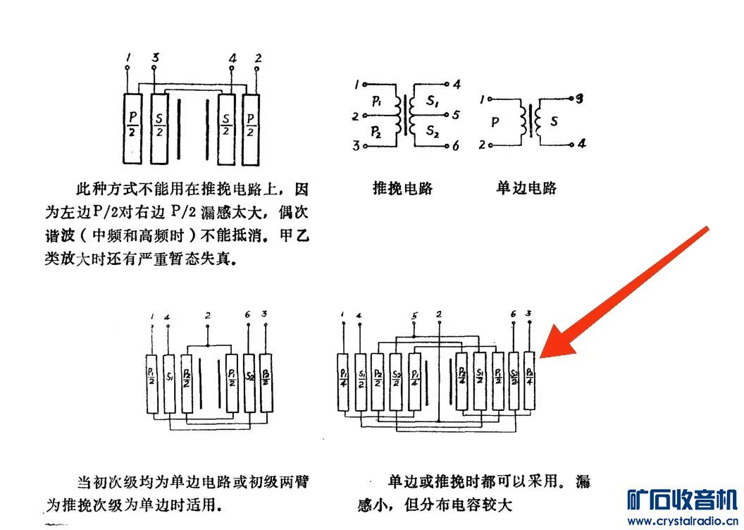

这是前端时间绕的一个单C牛,推挽10K:8,规格是16×32×40,P~B之间的电感量是20H左右。10KHz漏感是3.95mH,10KHz初级与次级分布电容是6.157nF。
做了一下简单测试,这个示波器年代太长了,有点不稳定,波形仅作为参考吧。不过有一点,初级每臂串2.4K电阻,与不串电阻,测出来的波形,差别非常大。
绕制方法,就是图片上面红色箭头指示的绕制方法。
发表于 2024-7-23 16:14:32 | 显示全部楼层
请教一下,这张图片中的测试方式,能不能测试推挽输出变压器?
图片中的10K电阻用不用改变大小?
 楼主| 发表于 2024-7-23 16:25:26 | 显示全部楼层
图片中的10K电阻用不用改变大小?
可以啊,电阻不用改。俩边分开测

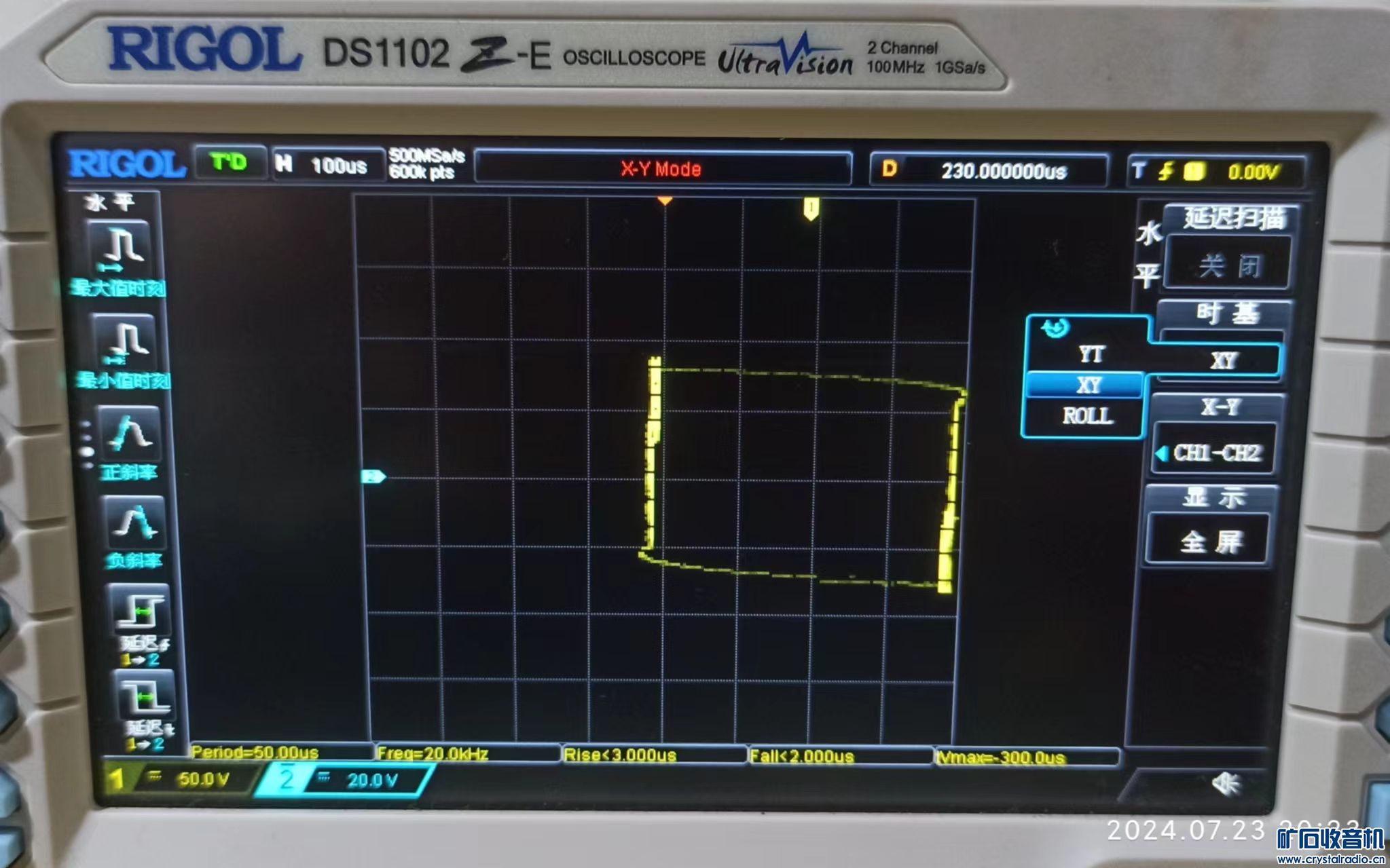

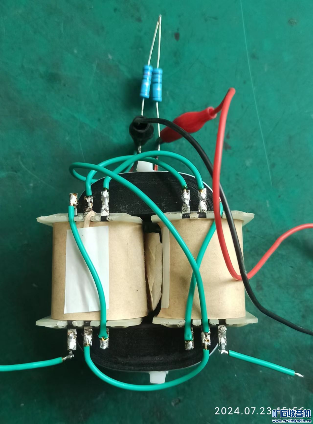

发表于 2024-7-23 20:32:34 | 显示全部楼层
这种示波器,我使用的还不熟练。想按你的方法,看一下李沙育图形,我的怎么是平行四边形,那里错了吗?
时基是X-Y Mode,只能调出来这个图形。我现在是测试的单臂P和B,串的电阻是5.1K,我给定不同频率,这个图形基本不变,是那里设置错了吗?
另外一个图片,是P-P,一个探头在初级,一个探头在次级,初级每臂串了5.1K电阻。
