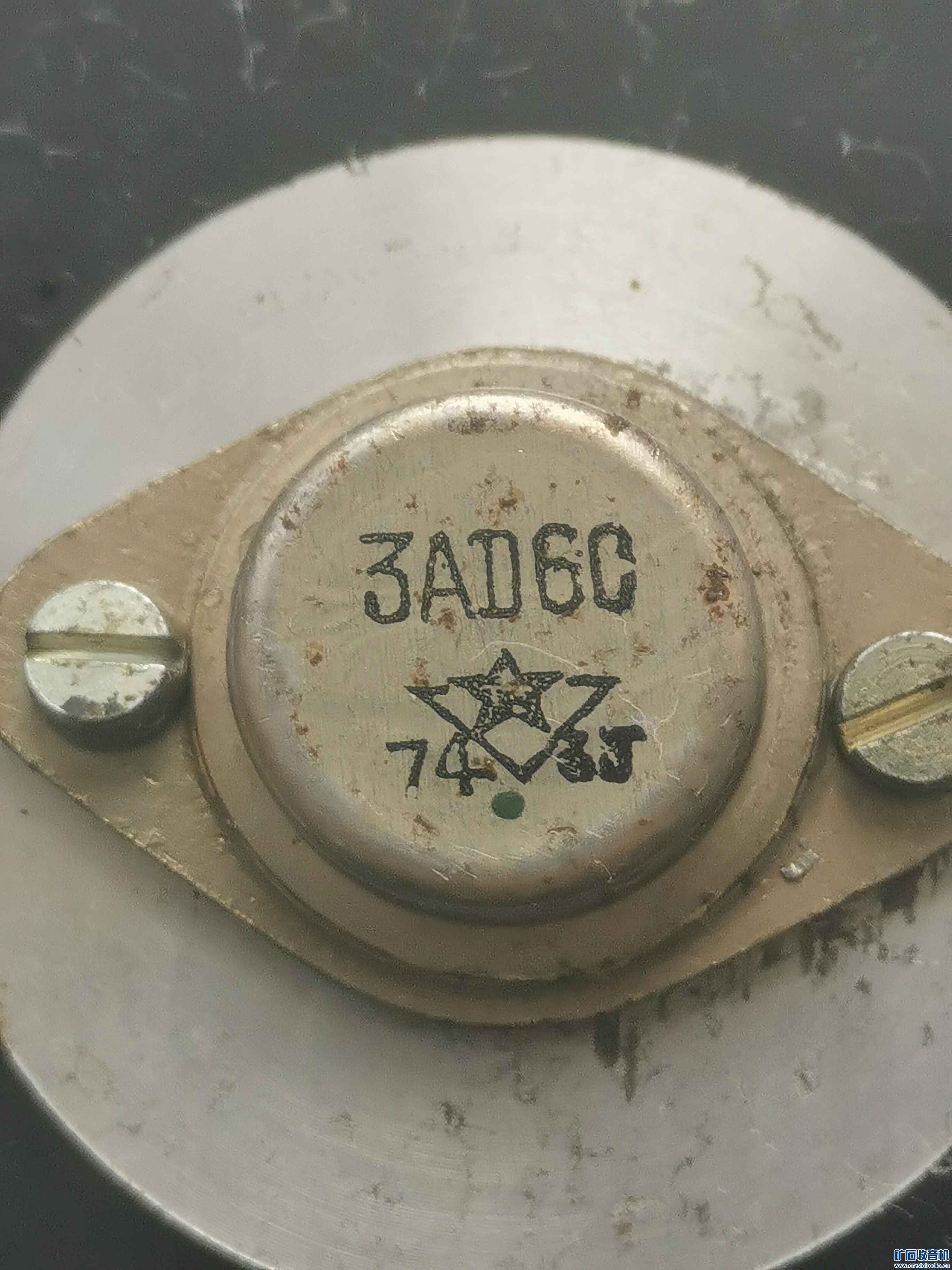

我也找到了一支3AD6C。灰色标,用指针万用表测BE正向电阻约4.5殴,BC电阻7.5欧。
3AD6C
3AD6C
发表于 2025-4-10 15:54:21 | 显示全部楼层
看不清楚,两张一样

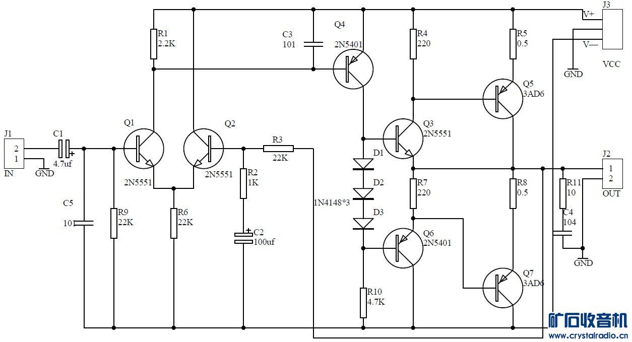

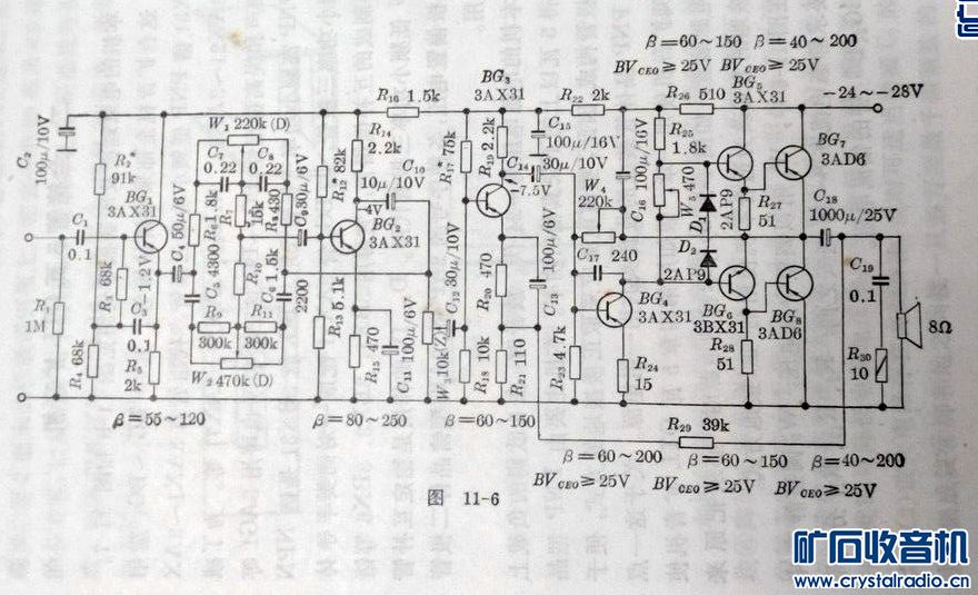

3AD6全锗管OTL电路与印刷电路板
