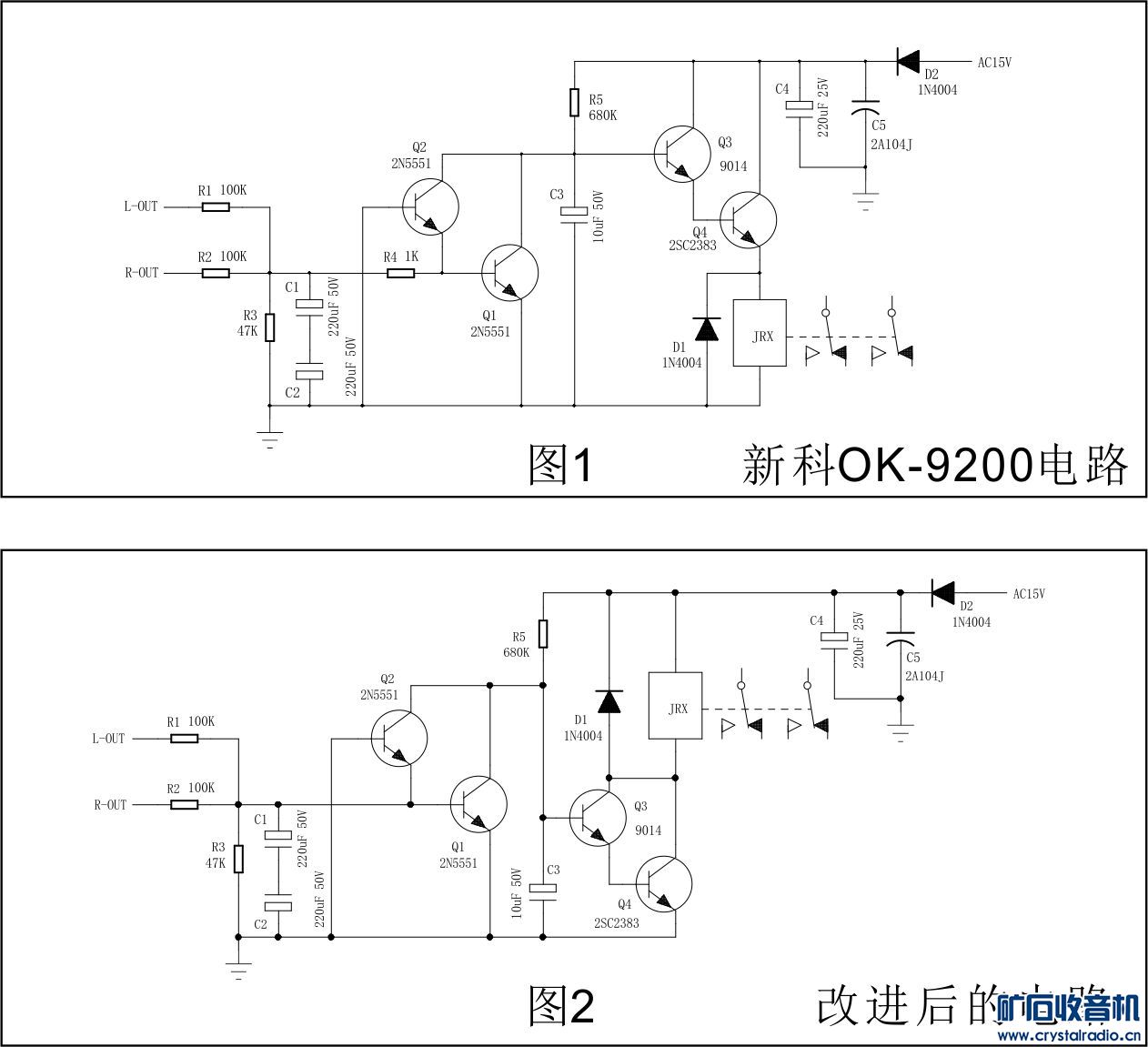

朋友的新科OK-9200功放继电器保护,无输出,托我维修,因为没有修理此机的经验,手头上也没有电路图,不敢贸然下手,哪位大神有电路图或有处理此故障的经验,请赐教,不胜感激。

先查中点电压是不量0.

测试了一下,中点电压为2mV,正常,继电器保护电路供电电压20V,也正常,貌似是继电器保护电路部分的故障,等下星期天把继电器保护部分电路还原成原理图,再根据原理图查找故障。

"中点电压为2mV"是哪个通道还是两个通道都是这么多?

如果中点电压为2mV,那就是继电器触点氧化了?

对的,2个通道都正常。

继电器没有吸合动作,测试继电器线圈2端电压为0V

本机的音箱保护器电路图如图1,与常规电路不同。为了验证电路,我按此电路相同参数焊接了一个洞洞板,根本无法工作,与机上的故障一样,无奈只有把电路改成图2方式,代换功放上的原电路,通电工作正常。
