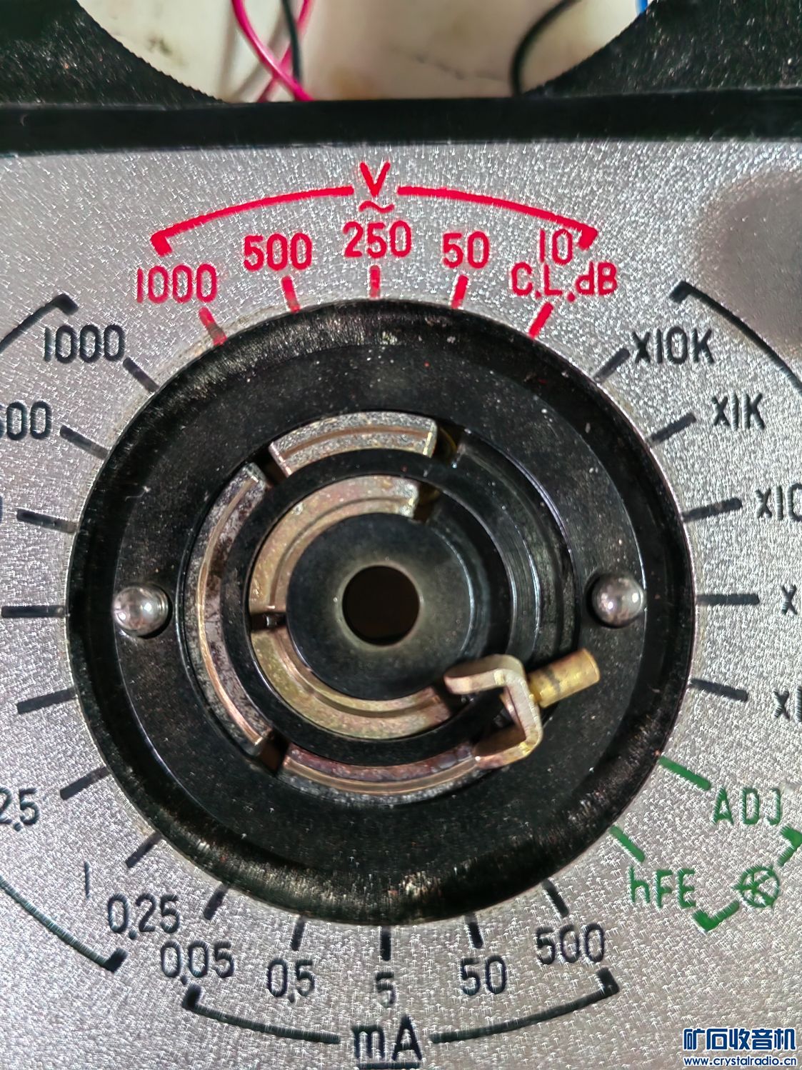

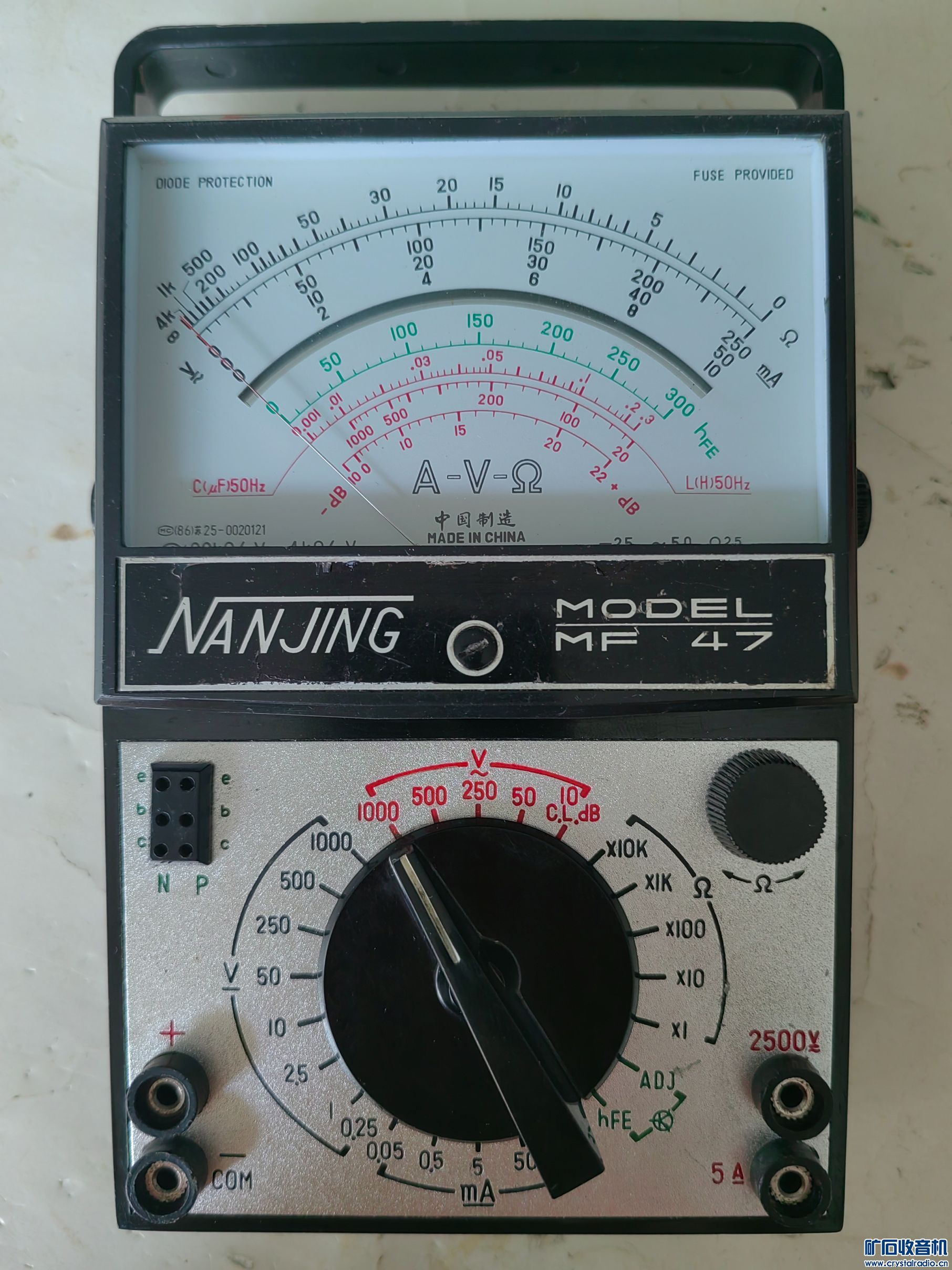

一块91年的南京mf47万用表,9V表,之前正常,今天突然出现只有交流电压档正常能用,电阻、直流电压、直流电流、晶体管各档所有量程全部不通的问题,以前从未遇到过这种故障。请坛友给判断一下,是哪里出了问题?谢谢了!
记得之前好像偶然出现过哪个档位不通的问题,是不是表头快断了?
补充内容 (2024-7-21 23:45):
换档旋钮下面U型开关小柄松脱,旋动时错位或不能触到定片。重新铆紧,并对触点和定片擦拭清洗,装回后全部档位恢复正常。给两个滚珠上搞了一点点白凡士林,换档也灵活多了。
发表于 2024-7-21 11:57:06 | 显示全部楼层
排查线路,旋钮下面隐藏的开关,表头无问题

把心放进肚子里,表头还不会断,先看看有否机械故障。
发表于 2024-7-21 15:01:04 | 显示全部楼层
基本是接触不良的可能最大,如果有图纸那就用万用表查线路就是了。首先要关心小开关!

多半是开关,有些9V的MF47是有隐藏小开关的,表头没问题

是换档旋钮下面U型开关小柄松脱,旋动时错位或不能触到定片。重新铆紧,并对触点和定片擦拭清洗,装回后全部档位恢复正常。给两个滚珠上搞了一点点白凡士林,换档也灵活多了。

是小开关问题,已处理好,谢谢啦!
对触点和定片打磨清洗了一下
对触点和定片打磨清洗了一下
U型开关小柄铆钉松动,重新铆紧
U型开关小柄铆钉松动,重新铆紧

这表看着品相不错,九几年的金川

老郑小烧 发表于 2024-7-22 00:18
这表看着品相不错,九几年的金川 ?
91年的,看着像没修过,1.78K电阻漆皮烧炸了,阻值还正常
 楼主| 发表于 2024-7-22 09:48:25 | 显示全部楼层
91年的47表
