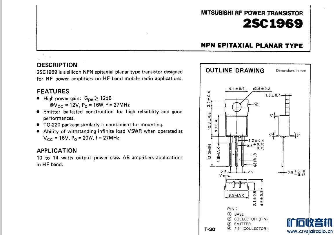

 楼主| 发表于 2024-7-21 20:22:54 | 显示全部楼层
北极兵 发表于 2024-7-21 13:03
这要看高频与低频的界限。一般情况下,硅管频率都在100M以上比如,TO-92封装的硅管。楼主的问题应该是如何 ...
不是分硅管和锗管,现在绝大多数都是硅管。我是子昂用万用表区分高低频管。
这个2SC1969的硅管是27MHZ。Rbe反向很大,以为是低频管,原来是射频功率管。
