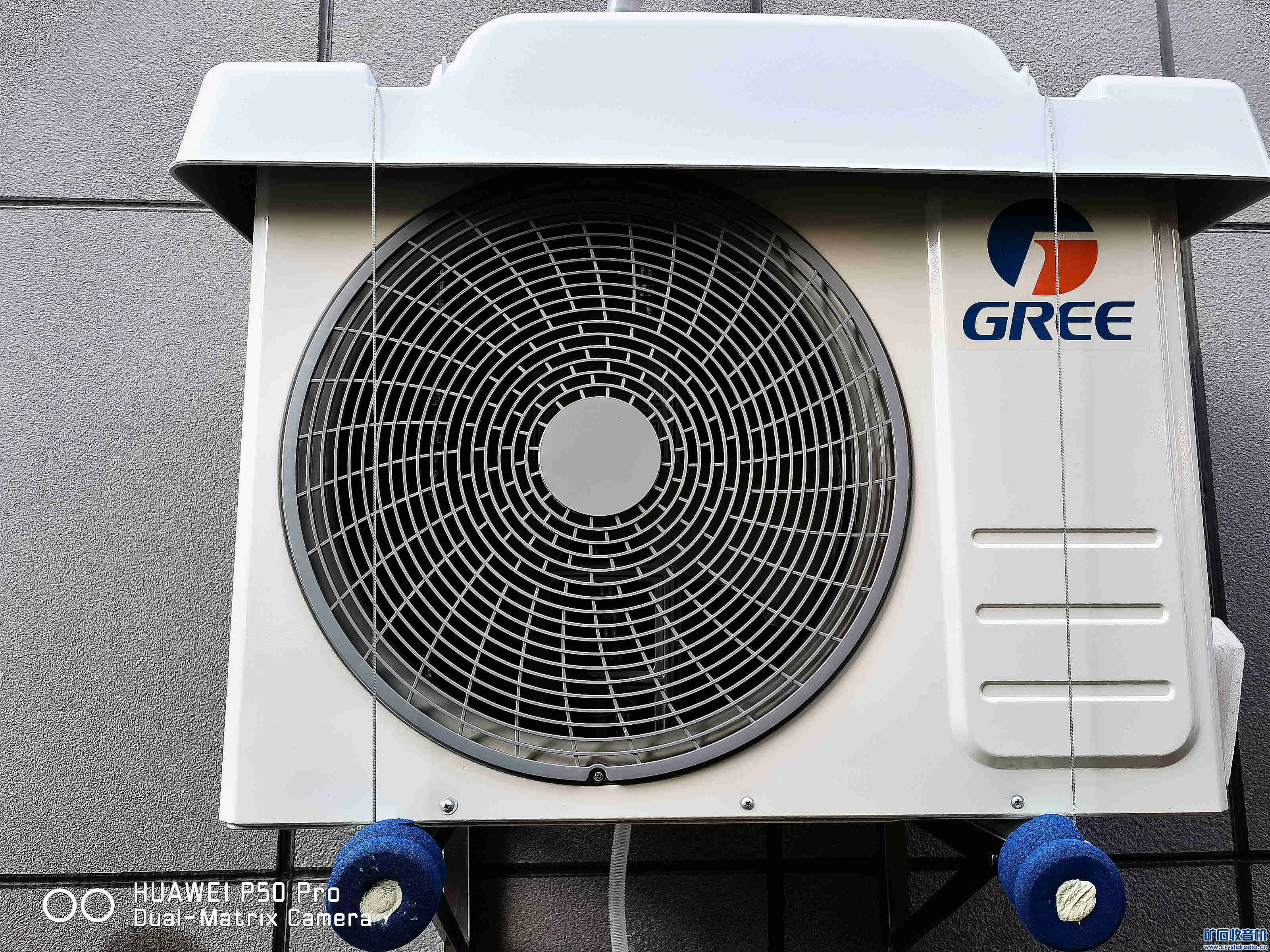

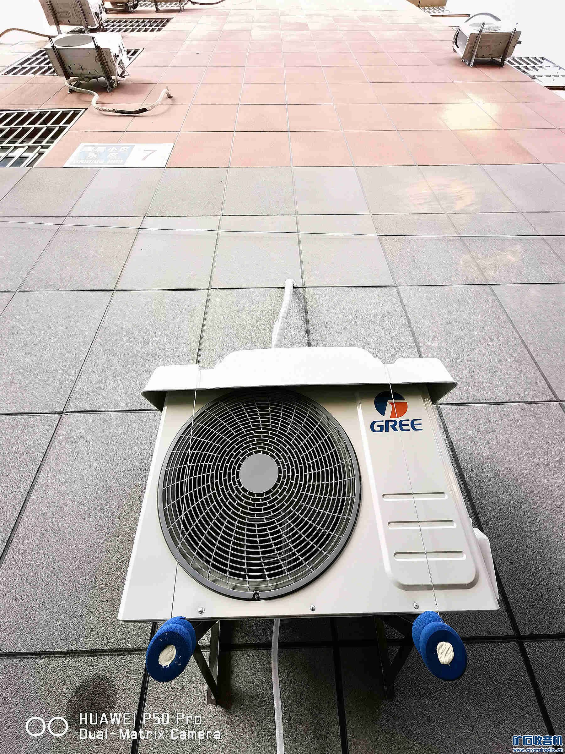

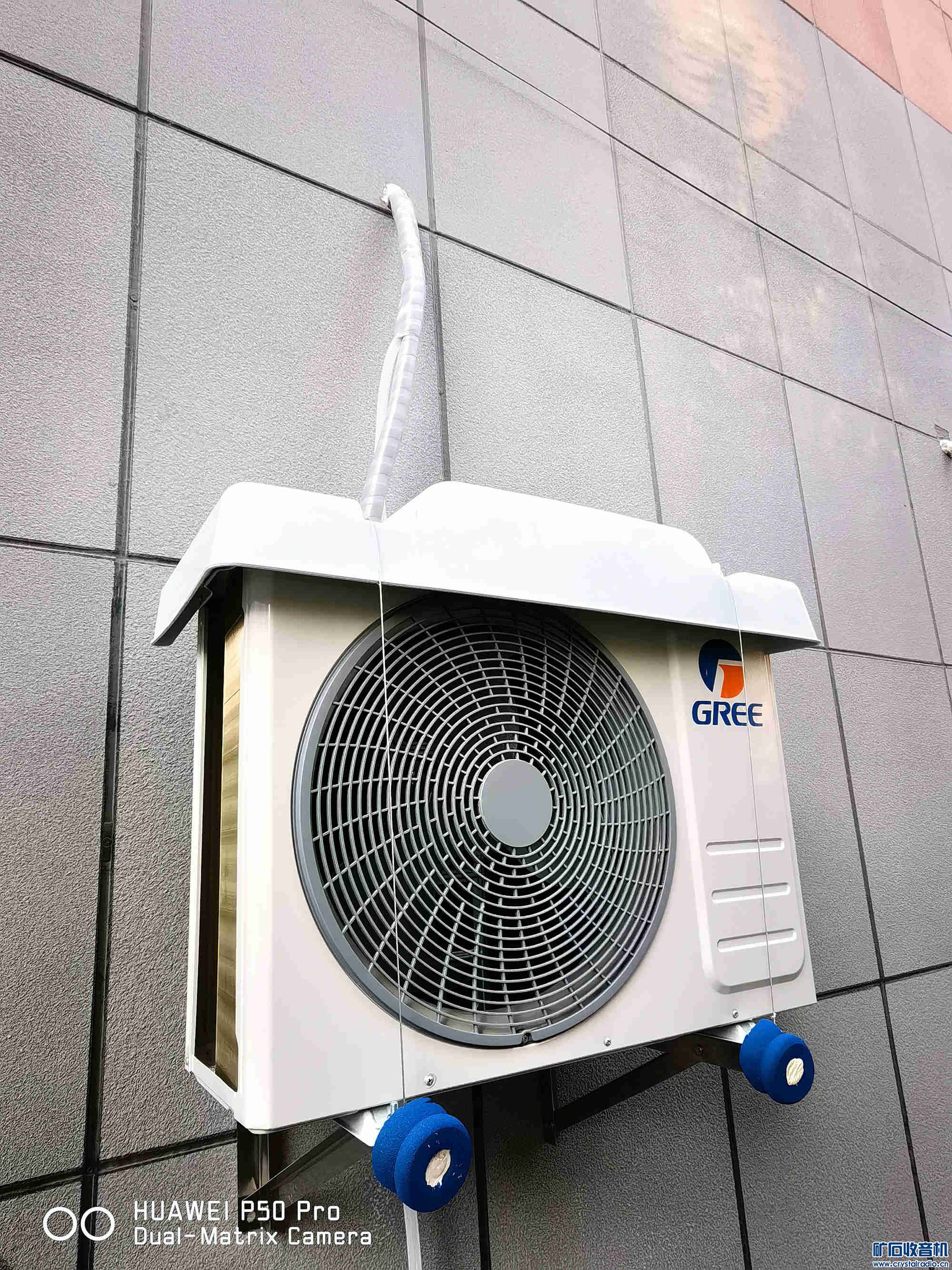

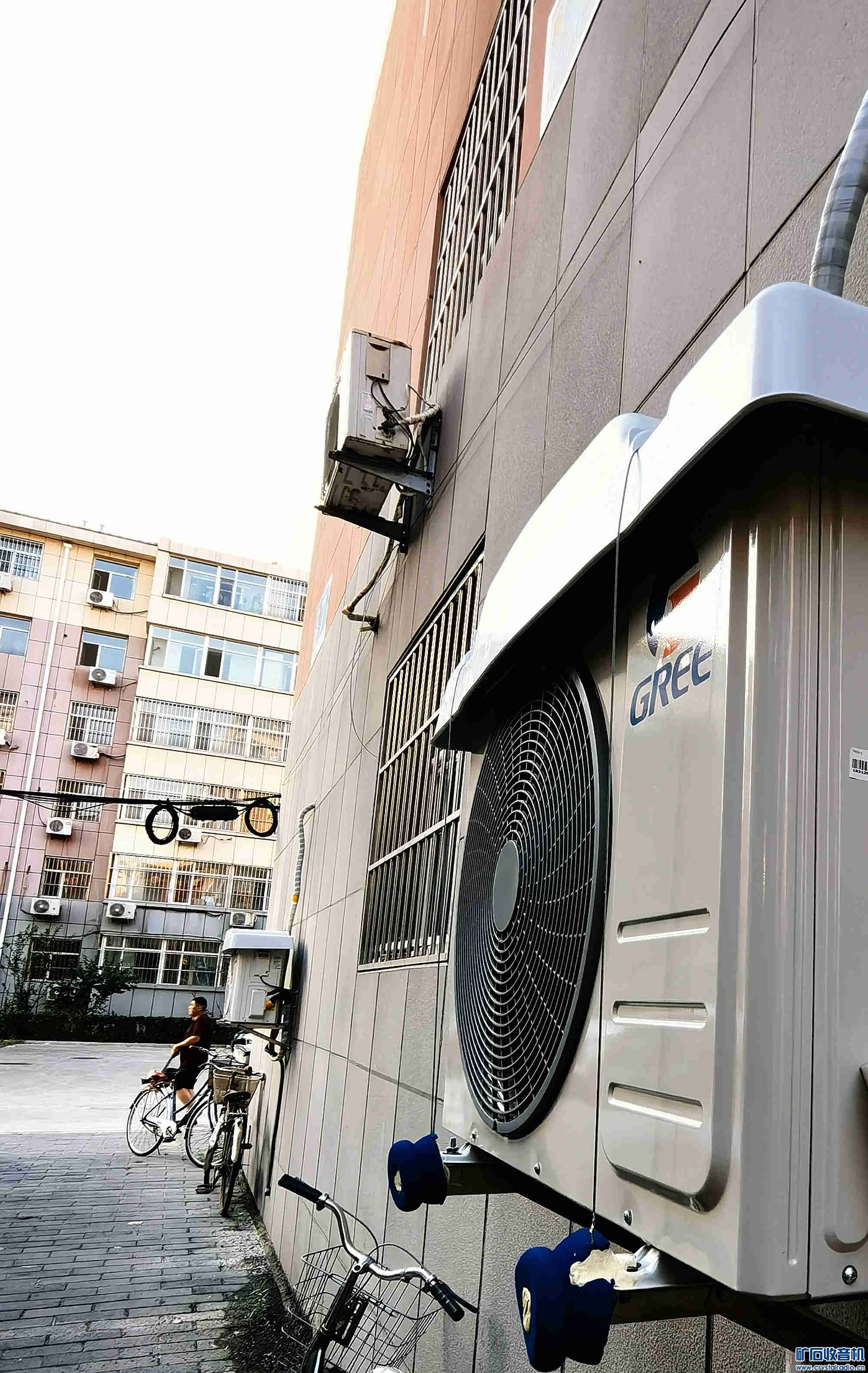

今天下午6点多出门走步锻炼,特意到空调的室外机看了一下,风扇运转正常!热风呼呼吹出,这时屋里的空调一直开着.....
我去泃河边的阴凉小路来回走了一圈儿,今天热!出汗了,当做排毒吧!
返回时,特意看了一下空调的室外机,发现空调的室外机风扇不转已经停机了!
拍了照片,回到屋里看了一下,空调的室内机风扇依然微风吹着..........
【定频】【变频】空调的区别在于,达到设定的温度后,【定频】空调室内室外机都停止运转!而【变频】空调达到设定的温度后,室内机依然风扇运转微风送出,这时,室外机风扇不转已经停机了!
有图有真相!大家看一看!

外机风扇停转不一定外机停机,有没有一种可能压缩机在低速运转,外机散热鳍片自然风冷即可,不需要风扇强制风冷

不排除变频空调达到设定温度后,室外机(压缩机)低功率(低转速)运行,发热量小于一定值时,无需散热风扇辅助散热,故停止运转。
这些功能电脑控制很容易,实现基本不增加成本。
