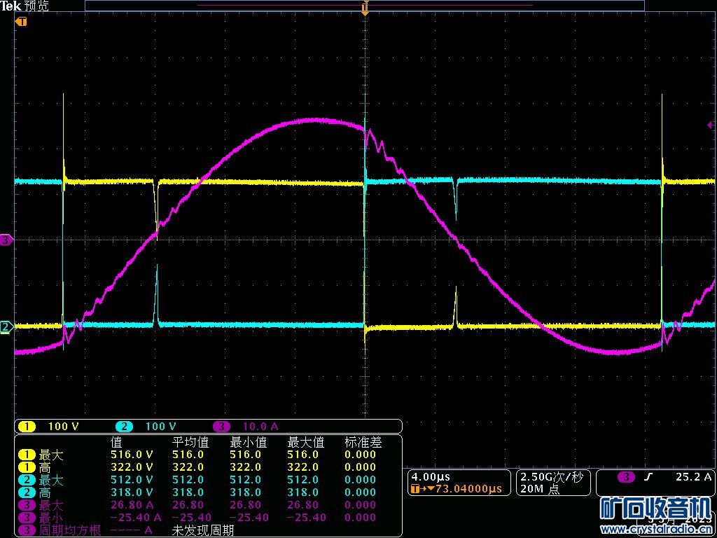

发表于 2024-7-22 11:01:48 | 显示全部楼层
CXFLBH 发表于 2024-7-22 10:55
看看我这个属于哪一类
硬开关

发表于 2024-7-22 11:09:40 | 显示全部楼层
这个是IGBT管子有问题,反压510多伏这么高,换了一种管子反压立马就下来了。
发表于 2024-7-22 11:37:39 | 显示全部楼层
这个管子速度慢吧,振铃严重一些
发表于 2024-7-22 11:39:36 | 显示全部楼层
JuncoJet 发表于 2024-7-22 11:37
这个管子速度慢吧,振铃严重一些
有时候管子速度慢一点不是坏事,就是希望管子在关的时候慢一点。
