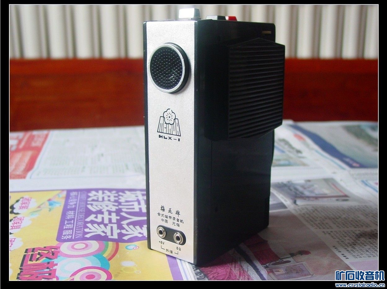

发表于 2024-7-21 19:24:43 | 显示全部楼层
sun10851 发表于 2024-7-20 15:33
小录音机 不会用这么复杂的电路结构吧?有必要吗?
国产第一款袖珍型录音机,梅花牌的。
(借用坛友图片)

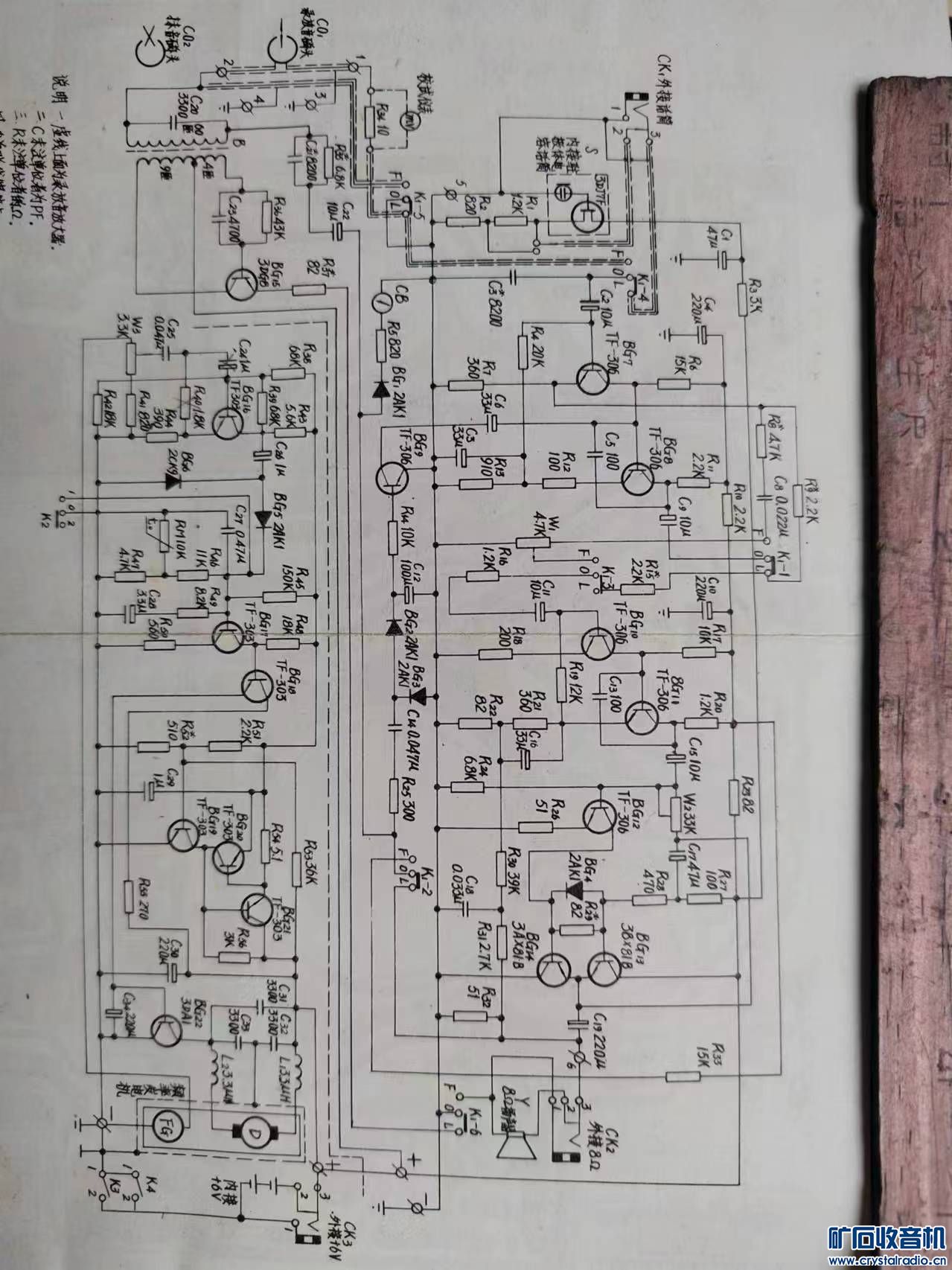

发表于 2024-7-22 11:19:40 | 显示全部楼层
整机电路图
发表于 2024-7-22 11:22:54 | 显示全部楼层
这个TF系列三极管没查到资料。
发表于 2024-7-22 14:25:17 来自手机 | 显示全部楼层
szp 发表于 2024-7-22 11:22
这个TF系列三极管没查到资料。
随便一个小功率硅三极管都能胜任
发表于 2024-7-22 17:49:34 | 显示全部楼层
杨不烦 发表于 2024-7-22 14:25
随便一个小功率硅三极管都能胜任
那个时候已经有3DG6了。
发表于 2024-7-23 00:46:09 来自手机 | 显示全部楼层
szp 发表于 2024-7-22 17:49
那个时候已经有3DG6了。
明白你的意思,就是为什么不用3dg6.
我估计TF-306是某厂自己的命名,不按常规出牌。
发表于 2024-7-25 18:11:11 | 显示全部楼层
该机超音频振荡就用的3DG6。
