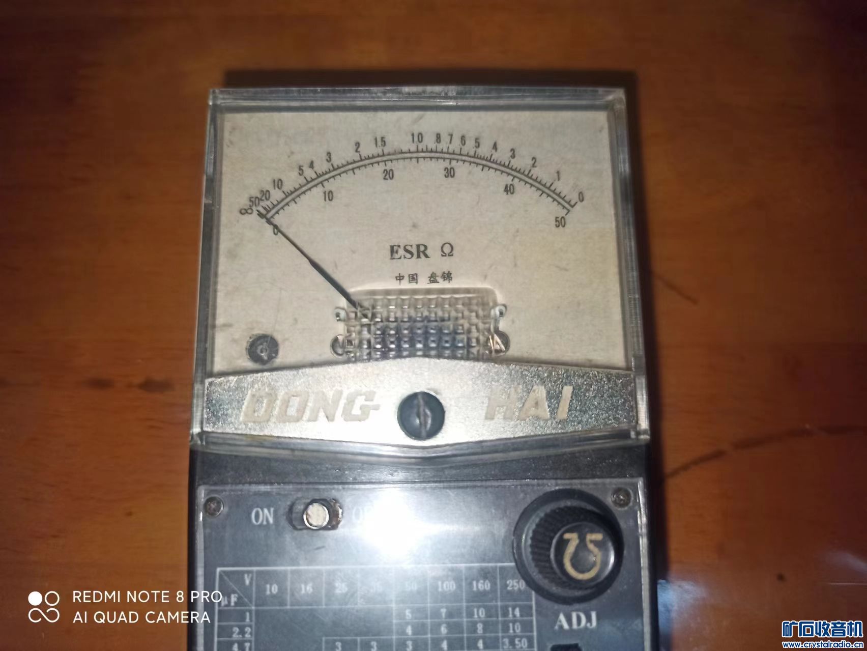

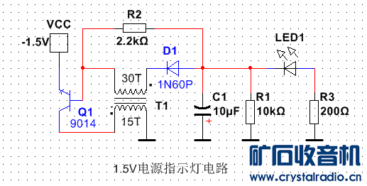

       昨晚雨后凉爽,坐工作台上,又发现超级ESR表没关电源,电池耗尽 我一向主张养成良好习惯,要优先于技术防范 看来还得双管齐下。于是设计一款电源指示灯电路。要求适用于1.5V电池、耗电小、电路简单元件少,参照以往电路,选择了基极回路输出的单管升压电路,效率高,而且具有一些意想不到的功能,后面介绍。
       工作原理:图中,Q1、T1、D1、R1组成升压振荡器,D1整流,C1滤波,LED11为指示灯,R3为限流电阻。R2用于限制直流输出电压并与C1配合,使振荡器工作于间歇状态,以减小电源消耗。

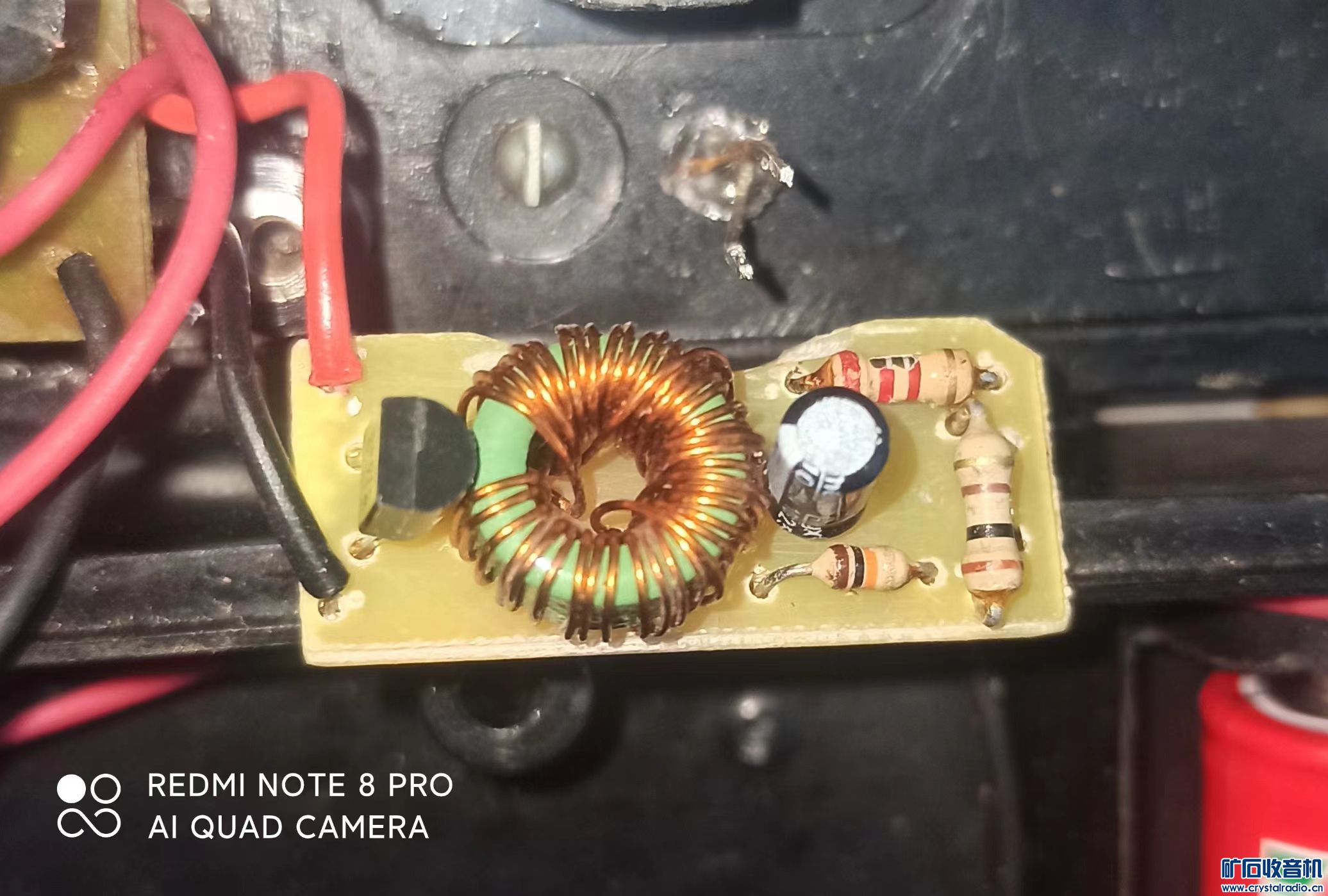

       元件选择:T1用节能灯磁环绕制,数据如图;D1用肖特基或锗管,如果用硅管,T1绕组要增加匝数。LED选择节日彩灯的透明高亮度发光管,管头是锥形坑的,压降约2.5~2.7V,我选择了黄光,不刺眼。使用其它压降发光管,也要调整T1绕组匝数,就是为了省电。
       剪了一小块1*3cm的覆铜板,按照电路图走向描了板,三氯化铁腐蚀,都常规制作,略。

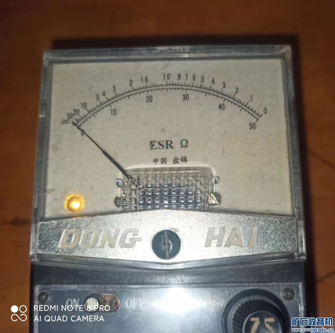

       实测:输出电压2.8V,总电流0.7mA,发光管电流0.5mA。有意思的是:电池电压高于1.5V时,发光管常亮,低于1.5V时,发光管以约5Hz的频率闪烁,并随电压的降低,发光管亮度也随之下降,电池低于1.25V时熄灭。据此可以大致掌握电池电量。

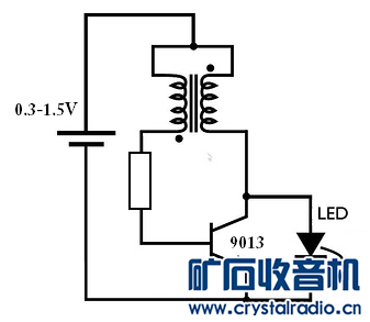

原理图

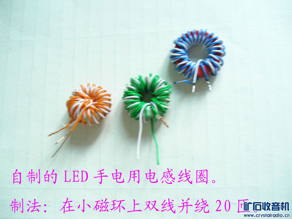

磁环的选择和饶制
发表于 2024-7-20 13:52:24 | 显示全部楼层
        这是一个微型的1.5VLED驱动电路。可以让你驱动蓝色或者白色LED的低压电路。通常情况下,如果你要点亮蓝色或白色LED,您需要为它提供3 - 3.5 V,如3 V锂纽扣电池。但是,像一节AA电池的1.5伏电池根本无法正常工作。该电路便可以将旧电池像新电池一样驱动LED。
发表于 2024-7-20 13:57:02 | 显示全部楼层
电阻值和绕制匝数,详见楼层10#

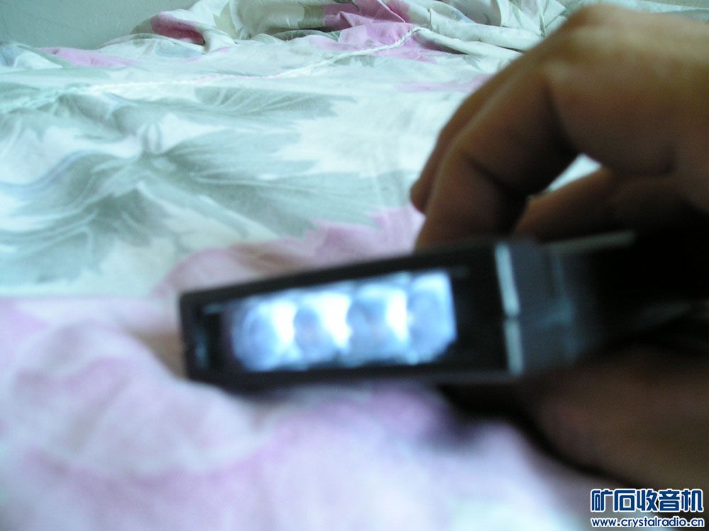

我这有一个极其简单的:
