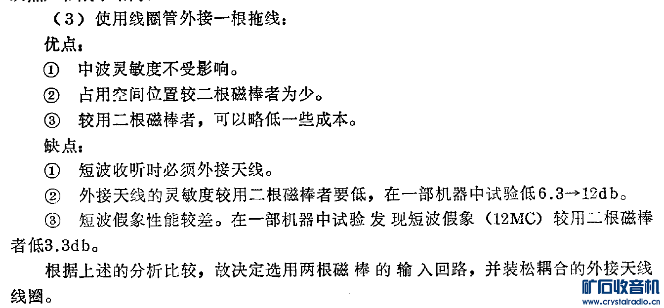

那个面向工农兵全国联合设计的收音机上说的,磁棒天线比拉杆天线效果好。

虽然电路不同,不能直接比较灵敏度,但书上确实有类似结论:
-------短波磁棒(包括中短波拼接的磁棒)在12MHz以下好于拉杆天线,12MHz以上就反过来了。
(年轻时看到的,那本书一下子找不到)

发表于 2024-7-19 18:44:27 | 显示全部楼层
这是工农兵601设计时的结论。
