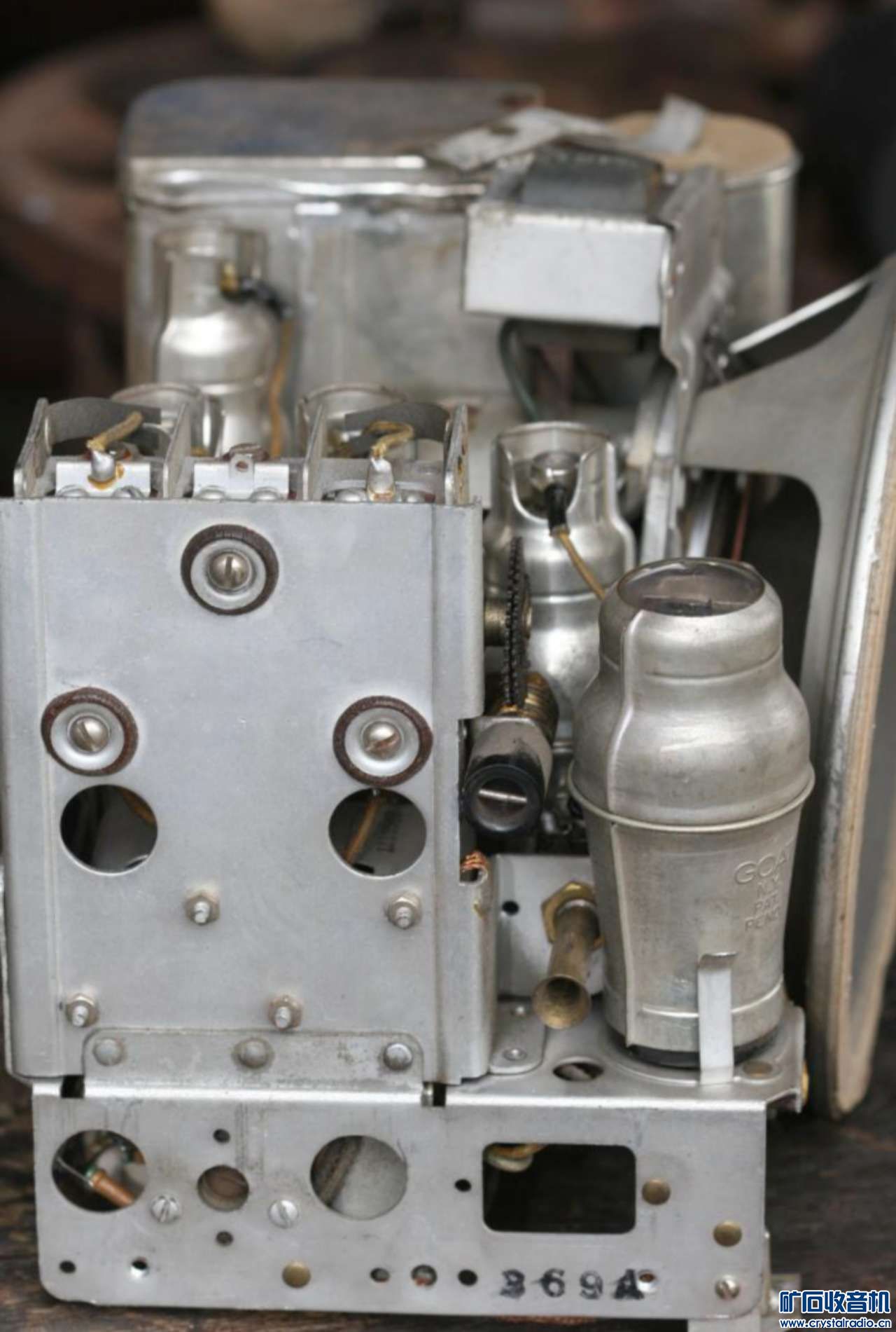

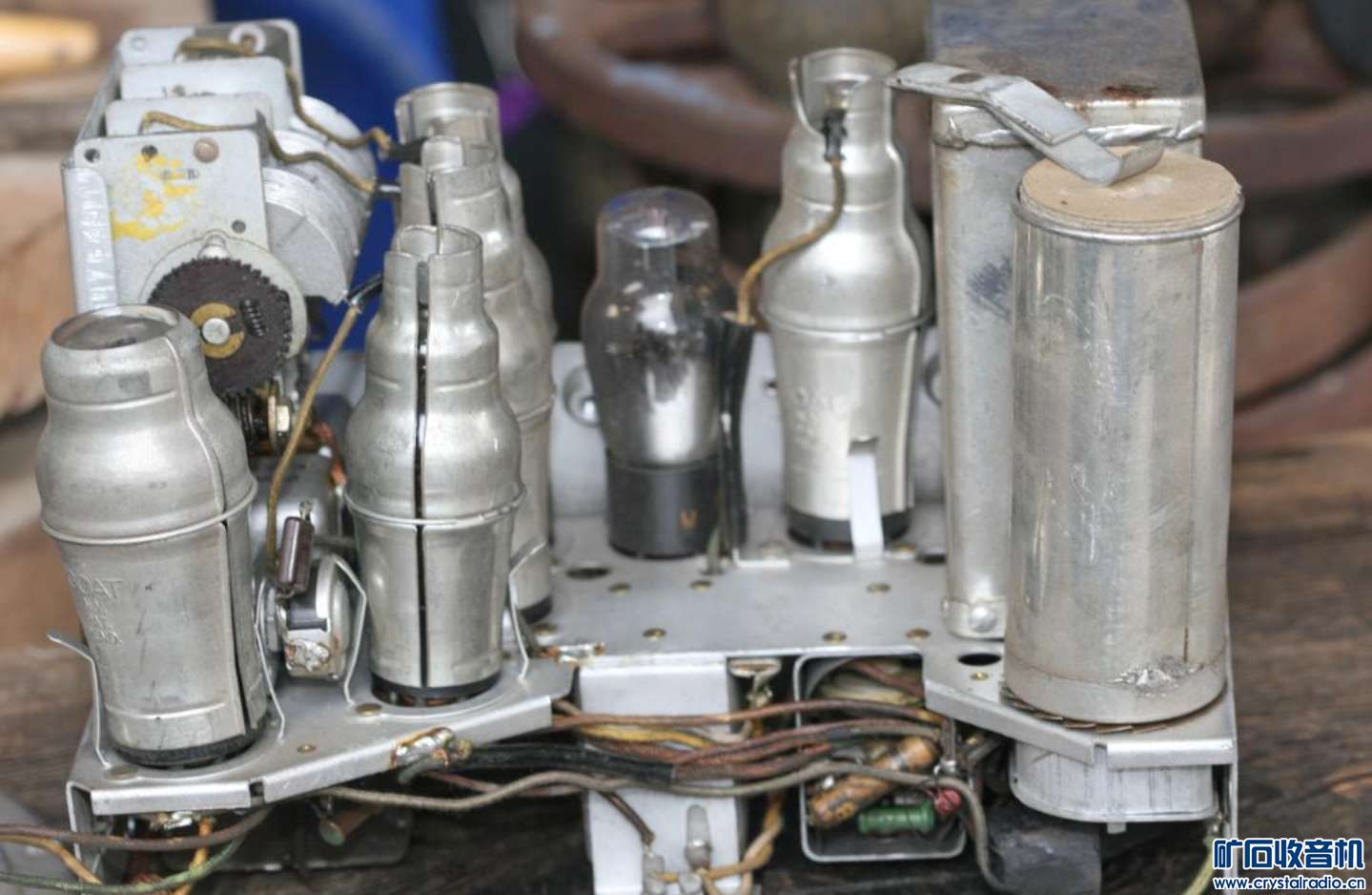

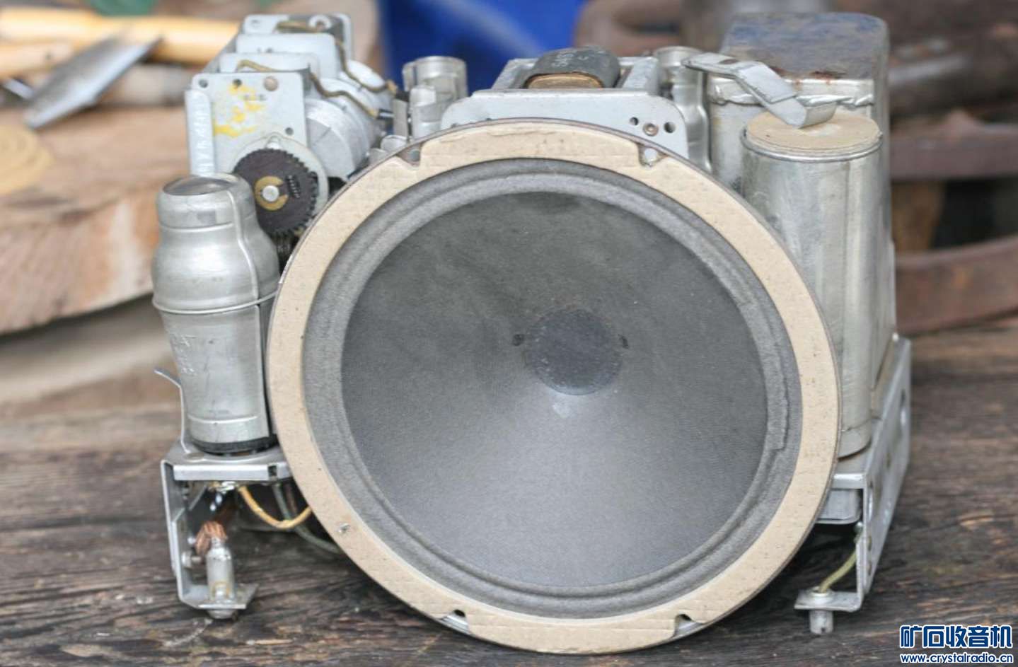

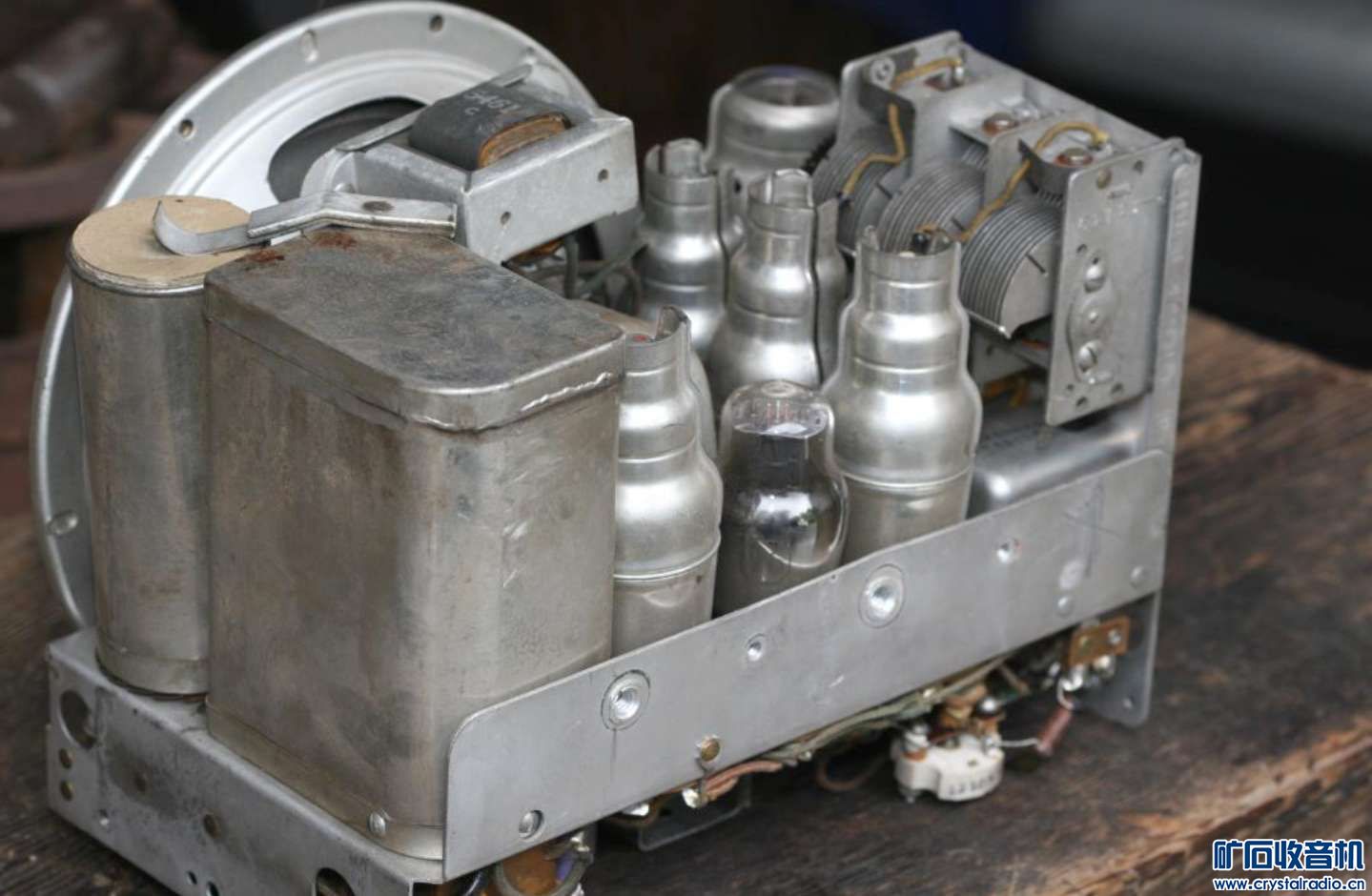

真空管电台?收音机?有可玩性?
发表于 2024-7-19 12:13:51 | 显示全部楼层
这是分体式电子管车机的主机部分,还有个面板通过软轴联接。

发表于 2024-7-19 16:05:37 | 显示全部楼层
应该是带高放的外差式收音机,比较紧凑和牢固,可能是车用或军用,还应该有面板控制,如刻度,音量,波段等
发表于 2024-7-19 17:00:55 | 显示全部楼层
倒数第3图,三连正背面,与胆管之间有个空心铜套管,估计是车上天线插座。

 楼主| 发表于 2024-7-19 12:22:31 | 显示全部楼层
原来如此,感谢版主解惑。怪不得空气三连齿轮下面的螺纹旋转部分有个接口呢
