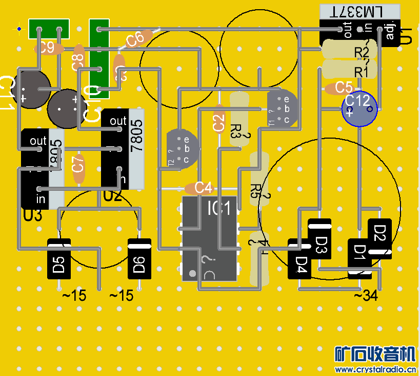

这个破软件有些年头了,还是很早很早用过几次,今天翻出来发现还蛮好用的,不用担心洞洞板布不好了
