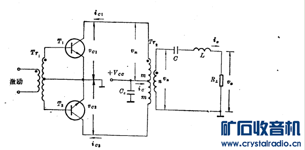

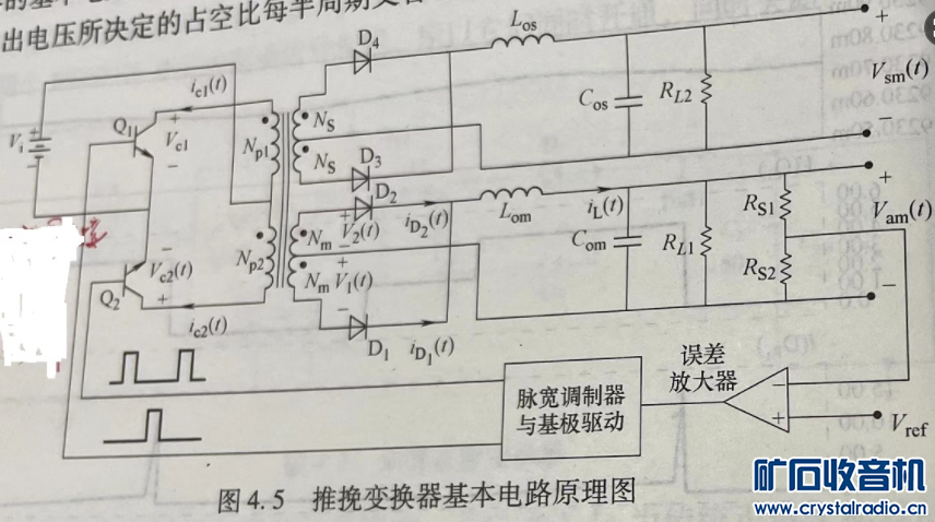

从电路结构上看,似乎很一致,那这两种电路是不是一回事呢

工作状态都在开关状态。

B类和D类在电路基本拓扑上是一样的,区别只是D类的信号是开关信号,B类是正弦信号,你第二个图也可以是B类
