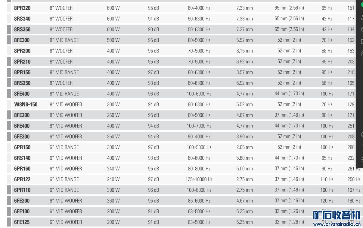

最近想买2只6.5-8寸的低音喇叭灵敏度93DB或者更高的,想知道哪里有靠谱的?
发表于 2024-7-18 16:48:27 | 显示全部楼层 |阅读模式
如题,淘宝,闲鱼很多扬声器没有这些参数。三五产品。希望前辈些提供一些靠谱的购买渠道,价格不太离谱就行。

发表于 2024-7-18 20:50:21 | 显示全部楼层
当代生产制造的低音喇叭,恐怕真没有93分贝这么高灵敏度的。
您得往上古找找了。
那种纸盆,功率一两瓦的 老喇叭,可能有。

发表于 2024-7-19 06:54:13 | 显示全部楼层
意大利的菲声特单元:
