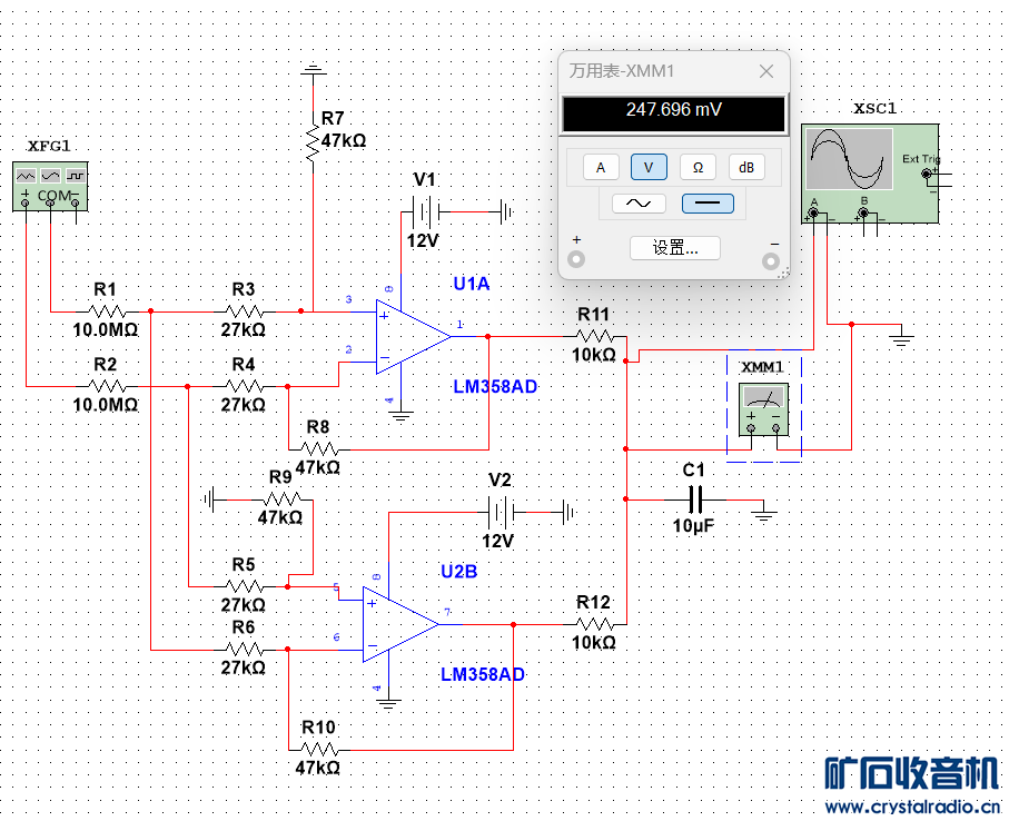

358双运放,检测AC220V电压的。我在MS14中仿真一下,想加入认识,但这个函数发生器是不是用错了,还是我没设置好,测量出来的电压与实际电压相差太大了。请多多指教。谢谢

发表于 2024-7-18 08:24:49 | 显示全部楼层
既然是交流信号,运放电源电压应该是正负都加,输出加C1应该也不合适吧,交流短路了

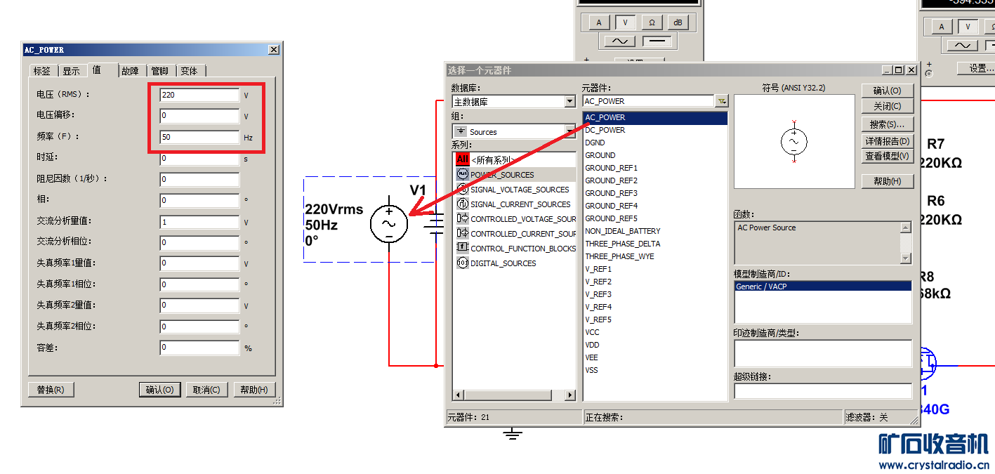

发表于 2024-7-18 08:52:40 | 显示全部楼层
输入信号直接用个交流电源吧,更接近实际应用:
发表于 2024-7-18 08:52:51 | 显示全部楼层
你没有看明白,楼主是想用单电源供电,实现全波整流,两个运放各负责交流电半个周期。考虑偏置电流在10M电阻上的压降,偏置电压对输出的影响;还有输出波形是全波整流的馒头波形;两个电阻对电压合成,不是简单相加,是1/2;另外输出测量的电压可能是平均值?

这是按电路板绘出来的图,因为知识小,对这方面不了解,因此,想仿真一下电路,加深印象。这个电路是检测AC220V的,接在L/N线上

两个问题
1、函数发生器幅度单位是峰值不是有效值,如果仿真 220V 市电应设为 311V 或直接使用 AC 电源
2、若运放骗子正确其输入阻抗为 27K(两路并联)
但你故意没有负骗子,这样每个减法器负半周是“异常”的,特性可能和具体器件相关,仿真是否还正确要看模型
你实测多少,若函发设置为 311Vp 是否接近?
zheng39680 发表于 2024-7-18 10:48
这是按电路板绘出来的图,因为知识小,对这方面不了解,因此,想仿真一下电路,加深印象。这个电路是检测AC ...
别想的太复杂,这就是把运放接成差分放大进行平衡--非平衡转换。
搭了个仿真,按下图说:
单看U1A,就是个差分放大器,将输入的平衡信号转换为非平衡信号。输入端是与后端电路地无关的平衡信号,输出端呈现出来的就是对地电平这种非平衡信号了。
再加上运放是单电源供电,差分信号的负半周被削掉,输出就是正半周的馒头波。
加入U1B后,其输出与U1A反相,输出的是负半周反相后的馒头波。
正是因为存在反相这个操作,U1A有输出时U1B输出被拉到地,即此时U1B的输出端是接地的。这会把U1A的输出经过R11、R12进行1/2分压,万用表测量值是U1A输出值的1/2。
仿真结果也是这样,上图中,棕色线是U1A的输出,绿色线是1/2分压后的值。图上U1A输出峰值约1V,万用变测量点峰值约500mV。
接入电容平滑滤波后,输出的直流电压约为峰值的0.707倍,350mV左右。仿真值为345mV,没毛病。
综合起来看,两个接成差分放大的运放利用单电源供电的特性,分别“摘”出平衡输入信号的一个半周并在输出转换为非平衡信号。两个半周各经1/2分压后合成一串馒头波(到这类似于理想二极管整流),这串馒头波再经电容滤波,输出的就是相当于这串馒头波有效值的直流电平了。
测量这个直流电平的幅值,即可得到输入端平衡交流信号的有效值。

对的,通过故意不给运放负骗子实现全波整流,而且不需要二级管 但楼主说仿真和实测相差较大,是没注意峰值、有效值,还是仿真模型和实际器件在这种“异常”状态下差距较大,还得问问楼主的实测情况

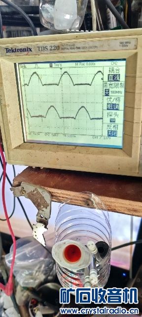

 楼主| 发表于 2024-7-22 06:08:49 | 显示全部楼层
这是运放输出端的波形
这是输出端通过两个电阻合成后的
波形
