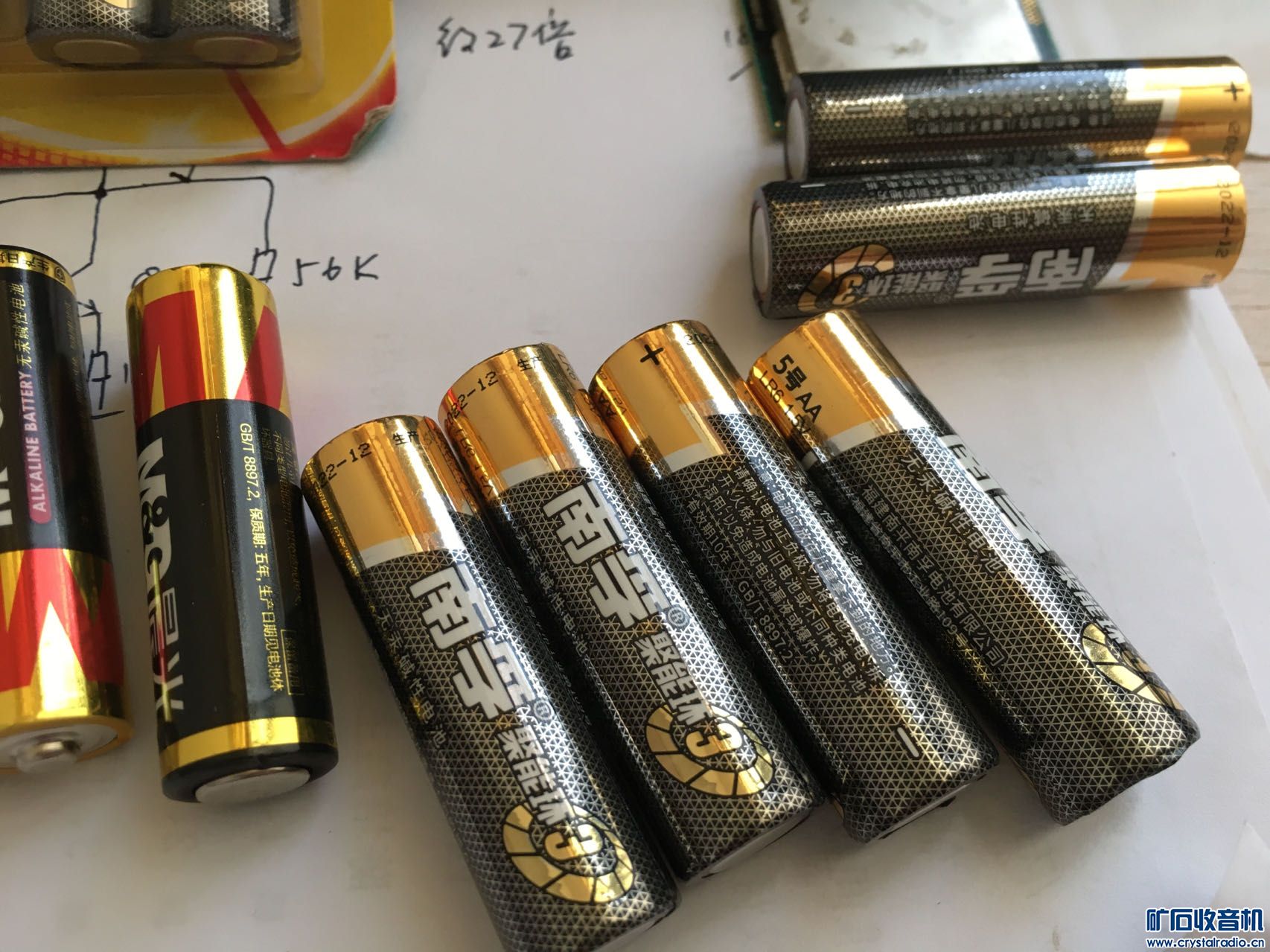

只要是正品南孚很少有漏液的,李鬼南孚漏液是必须的。以前公司用的南孚从来没有漏液,去年公司采购了一箱南孚5号基本都漏液,搞坏了好多设备。
发表于 2024-7-18 15:53:40 | 显示全部楼层
首先,任何品牌,无论碳性电池还是碱性电池,电量用完的情况下都比新的时候容易漏液。
其次,从图片来看楼主的南孚大概率是假货。前段时间刚好在另一个帖子和一些机友讨论电池来着,刚好分析过南孚的问题,所以比较清楚。

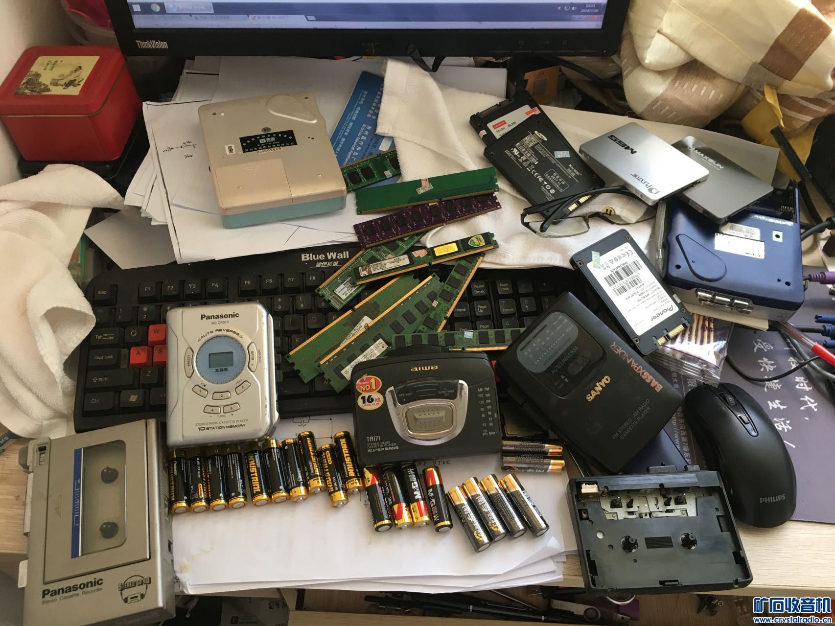

 楼主| 发表于 2024-7-18 23:01:11 | 显示全部楼层
其次,从图片来看楼 ...
现在改用其他牌子的电池了,希望最好别再漏液了,都是各大型超市里的东西,也不好分辨真假..... 微信图片_20240718223123.jpg 微信图片_20240718223152.jpg 微信图片_20240718223153.jpg 微信图片_20240718223154.jpg 微信图片_20240718223155.jpg 微信图片_20240718223156.jpg 微信图片_202407182231531.jpg 微信图片_202407182231532.jpg

发表于 2024-7-18 23:09:36 | 显示全部楼层
大超市大部分情况下都是正品。
不过就算是正品电池也不是不会漏。使用的时候多注意也是非常重要的。
几个特别注意的点是:
1.如果长期不用就把电池拆下来,无论电池还有没有电。或者换个说法,不是天天用的东西都把电池拆掉,用的时候再装上去。
2.新旧电池不要混用。如果混用,旧的那节电池很容易就过放了,过放后是非常容易漏的。所以拆出来的电池每一组都做个标记,别乱套了。
3.别充电。这个不多解释
4.不同品牌,设置同一品牌不同批次的电池也别混用。原因同2.
5.不用的电池,无论新旧,尽量放在阴凉干燥的地方保存。注意,是阴凉+干燥。环境太热或者太潮湿都容易导致电池提前损坏,可能你用之前看看没什么问题,一用就漏。
6.基于以上原因,别一次买太多。按需购买就行了。我曾经上百节电池用不掉最后烂掉八九十节的经历就是教训。
