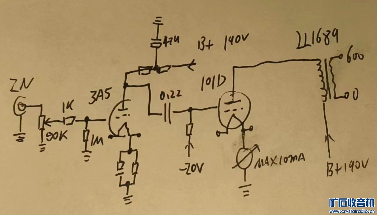

发表于 2024-7-18 06:36:20 | 显示全部楼层
事实上,所有的MIC效应,还都是经过管脚传过去的。玻壳的振动也是。
我发现软脚的直热管也是。用双面胶粘住软脚,MIC效应小很多。
对于前级用,所有的都会被后级放大,起码10倍,20倍吧,更要周密的考虑。
300B做放大的前级很罕见吧,就是因为300B的MIC效应其实也蛮大的,后级上体现的很小而已。
回复 支持 0 反对 1
发表于 2024-7-17 20:22:12 | 显示全部楼层
直热管这么简单?记得前段时间,有个做3A5前级的就是你吧。
包住管壳,顾了头,管脚呢,这里才是直热管的大头,你忽视了。。。。。。。。。。

哈哈,10年前俺就做了全部直热管,交流灯丝机器。
发表于 2024-7-17 21:13:24 | 显示全部楼层
俺说错了什么?直热管的MIC效应,管壳只是一部分,引脚传过来的才是大部分,你有做过任何的处理?
发表于 2024-7-17 21:30:03 | 显示全部楼层
我以前做PEN25+4P1的OTL胆机的时候,机箱几乎贴满了减震橡胶垫。。。。。。。。。。

麦克风效应我已经做到用木棍敲机壳没事了,直接敲管子还有当然敲旁热管也有   输出底噪也到了50uV了   再低我也没有更好的方案了   那些给管子戴套的方案并不是瞎搞  是便宜有效的 人人可以用几元的成本操作的  只不过之前的帖子分享一下我的经验,这个经验好不好 是不是非常搞笑我也不知道 我仅仅是自己用许多种材料试出来的,确实很便宜 而且有点效果的    那个套有点丑 有钱的可以镶钻啥的美化一下  不过3A5就这德性 不可以兼顾美与那个了,我记得有非常漂亮的古老方案 但是比较难操作 主人好像还申请了专利 不适合普通烧友。    噪声抑制是一个叠加的过程 管身戴套 管座垫胶 PCB用减震的方式固定 机壳有条件做消震也得做 没有只弄一个位置就能一触而就的,  最近偶然淘到了沃尔沃3A5管 是我见过麦克风效应最夸张的 ,开机不放歌直接喇叭啸叫,那也有解同样让它服服帖帖  就是方法稍微复杂一丢丢 也三十元能搞定一对管   麦克风这个事情 人人头疼 在我这不是啥问题 我给管子戴的套虽然便宜 但是能起大作用 泥土不也便宜吗  可以烧砖盖房子。有时候有奇效的东西并不是必须有惊天动地的价格才行的

没错 管脚是一个重要的环节  玻璃外壳用减震胶包裹 管脚并不能完全包裹,所以 PCB不能厚 甚至PCB要切缝减震  PCB的固定也要柔性的 也可以弹簧悬挂起来 或者说搭棚管座的固定也应该是柔性的 不过搭棚管座可以包一坨减震胶,毕竟它底部也是开放的 减震胶也是绝缘的,软腿儿铅笔管我之前玩2J14B 把它的软腿保留 不要剪短 靠软腿支撑管身 可以起到不错的减震效果 好在也可以包减震胶,反正也不重。  还有机壳板材也用弹性不大的材质 比如铝 肯定比不锈钢强很多 判断很简单,敲一下 叮~~~~~~~~~~~~~很久的  咚一声一下的  就选咚一声的  基本也就这些了 减震胶是关键材料  它都叫减震胶了  肯定是减震很强的嘛 是不是 而且非常便宜
