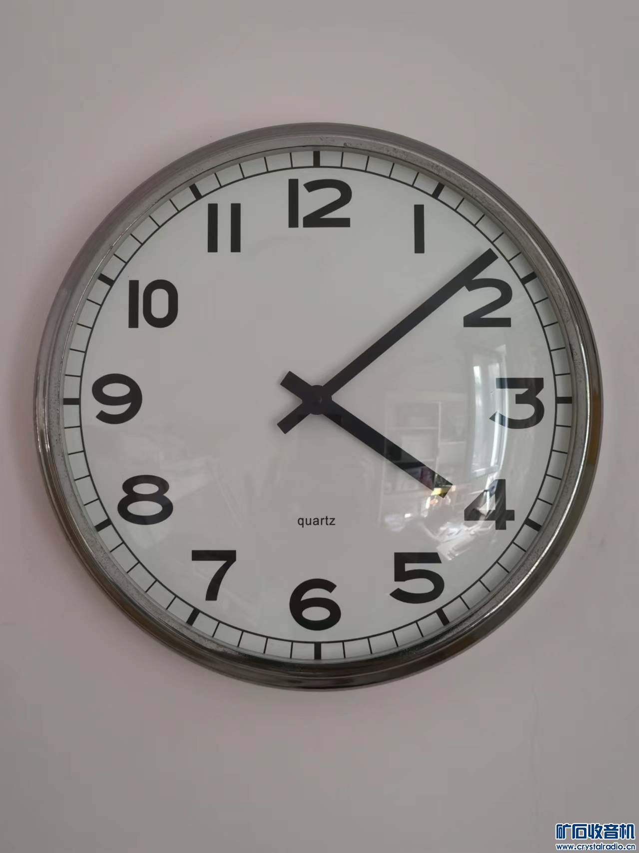

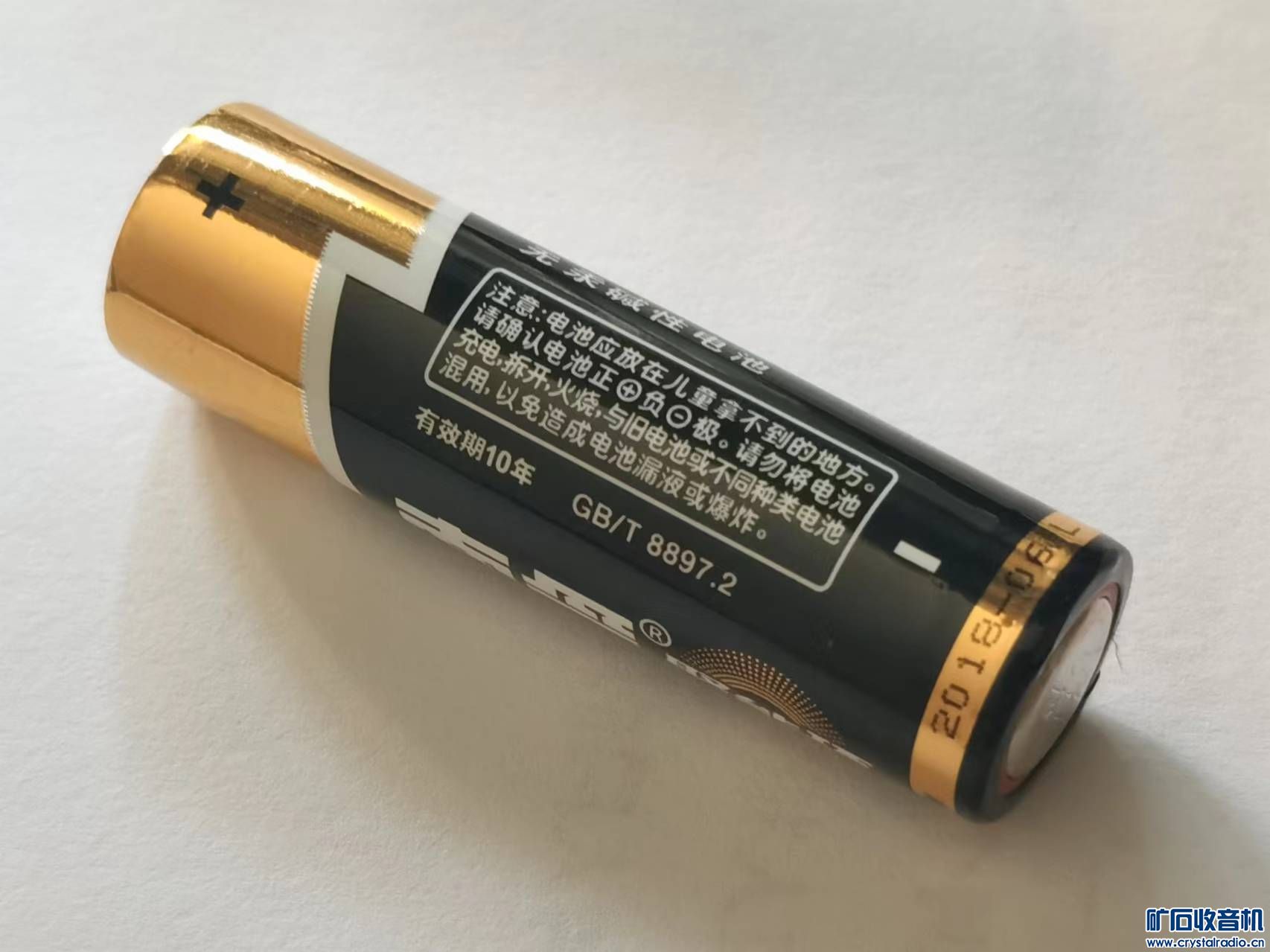

家里的电子钟被孩子摔坏了,找出个长期吃灰的,无意间发现里面还装着电池,竟然没漏液,完好如新。

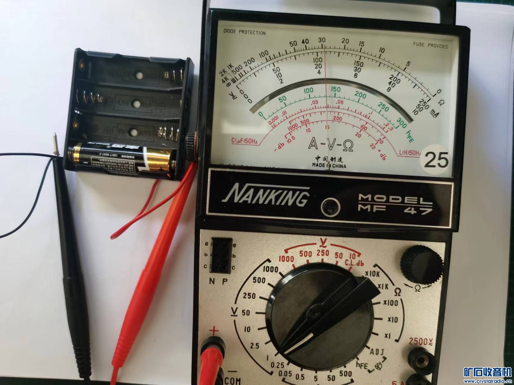

仔细看是10年有效期的,2018年6月到期。测量电压0.43V,笔式表自动档误认为是电阻
这块电池应该是2010年前后装上去的,至今已经连续放电14年了。

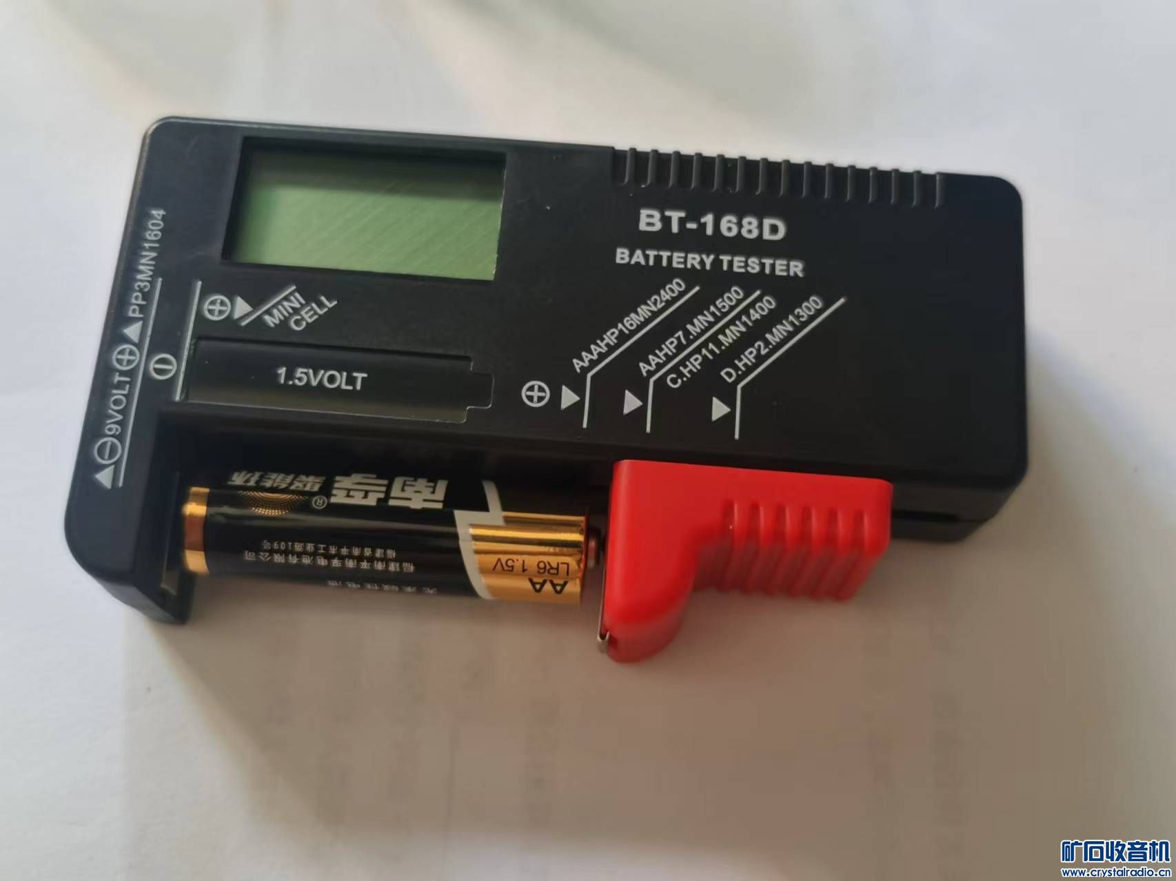

发表于 2024-7-17 16:45:45 | 显示全部楼层
第二张照片有生产日期:2018年的
回复 支持 0 反对 1
发表于 2024-7-17 16:37:31 | 显示全部楼层
楼主大概率记错,南孚屁股那个时间是生产日期不是到期日期
参考我 2020 年的帖子,2010 年的南孚
http://www.crystalradio.cn/forum ... =1857102&extra=
 楼主| 发表于 2024-7-17 17:15:09 | 显示全部楼层
bigluo 发表于 2024-7-17 16:45
第二张照片有生产日期:2018年的
啊,确实是,尴尬了 。不过也有5、6年了。

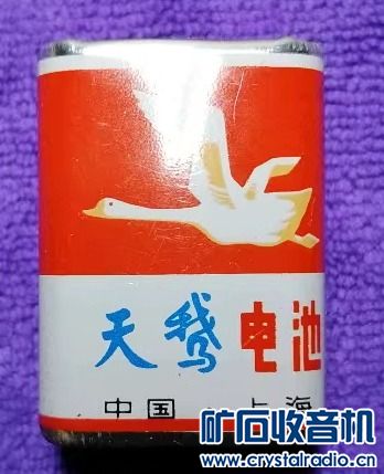

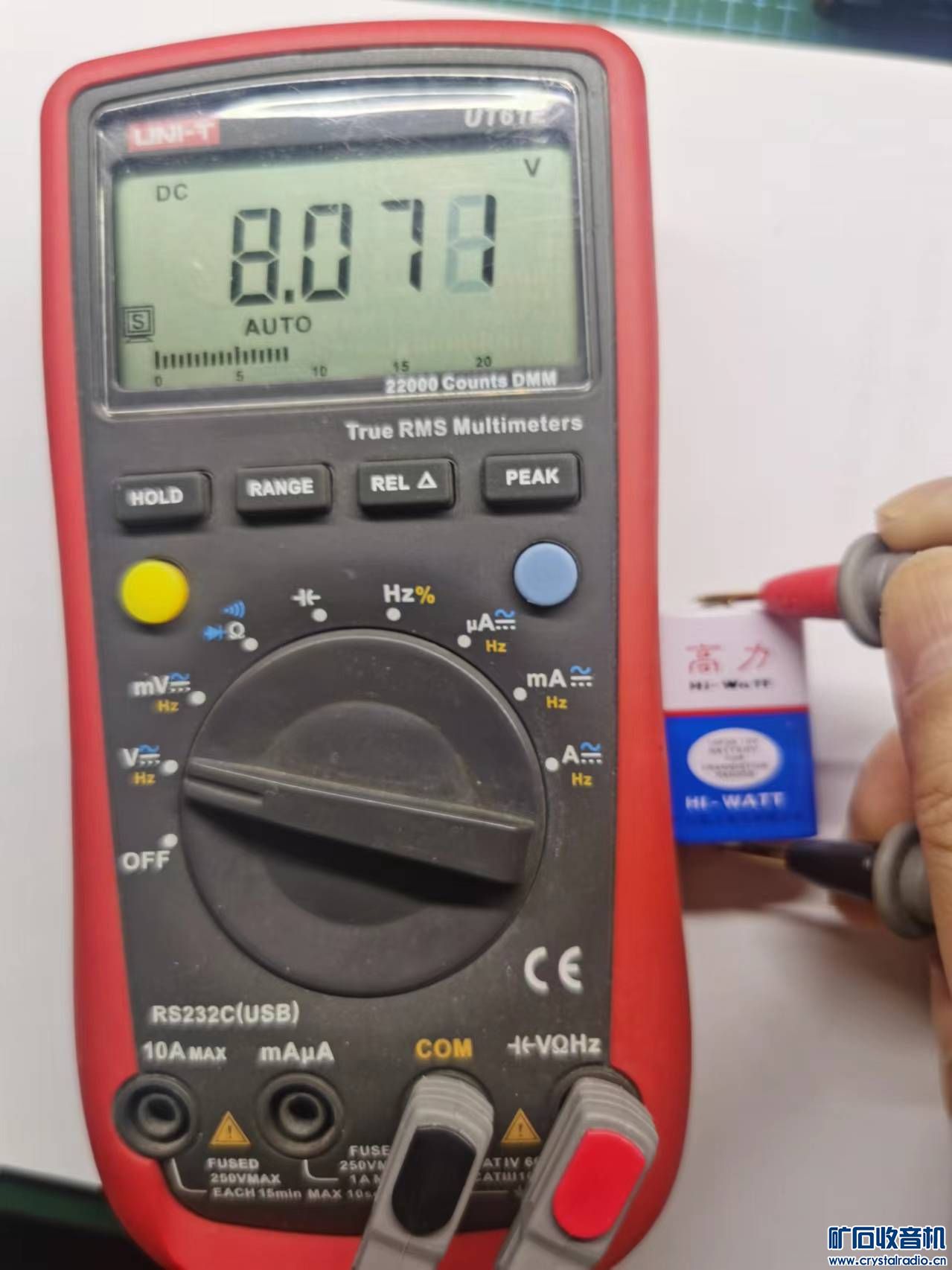

发表于 2024-7-17 18:36:45 来自手机 | 显示全部楼层
我买的82年10表里面有这么一块电池,光洁如新,测量还有10.8v电压呢!

发表于 2024-7-17 19:09:06 来自手机 | 显示全部楼层

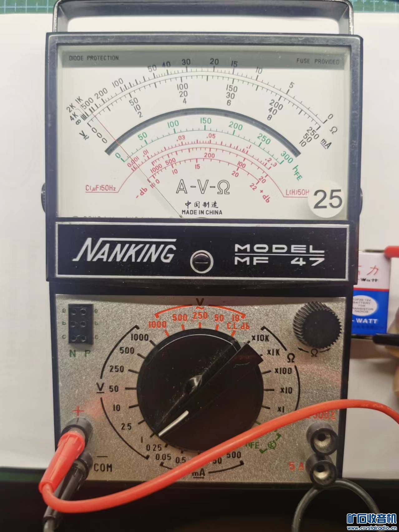

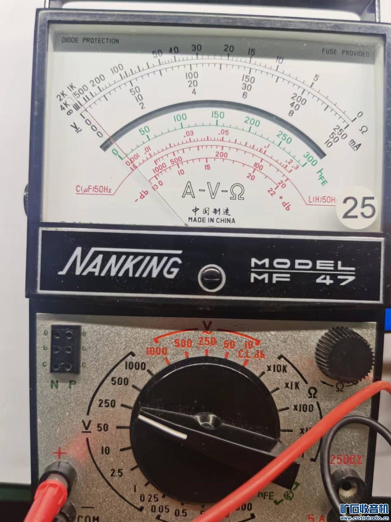

 楼主| 发表于 2024-7-17 19:12:11 | 显示全部楼层
10.8V可能是浮电,你用指针表测下看看
我也这么得到块15V电池,很新,看不出是哪年的。
数字表测是8V,指针表测,0.25V档、1V档、2.5V档、10V档,用这几个档去测,指针都转2格左右,250V档偏转1格。
