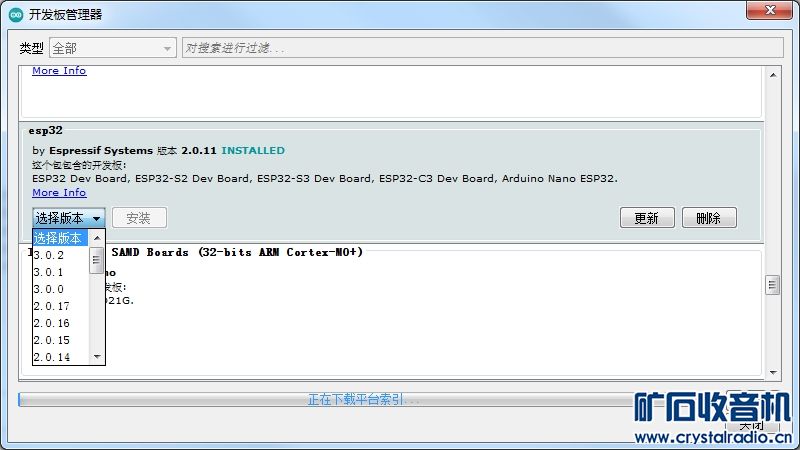

操作系统Win764旗舰版,Arduino版本1.8.19,ESP32开发版本2.0.16(2.0以上一样的提示)
提示错误信息如下,求助解决方法,谢谢!

发表于 2024-7-17 09:09:12 | 显示全部楼层
应该是环境没有安装好。
ESP的Python环境不正确,具体的我也不知道,ESP没用过Python编程
发表于 2024-7-17 09:12:06 | 显示全部楼层
卸载Arduino后重新安装试试

发表于 2024-7-17 09:55:38 | 显示全部楼层
更新开发板版本试试,Arduino有个比较奇怪的问题
开发板发布的版本被官方删除后,会导致本地编译环境坏掉
发表于 2024-7-17 10:10:40 | 显示全部楼层
看错误代码 确实可能Python问题
esptool.py 使用了ctypes库,
要不32/64 DLL问题要不32/64 Python问题,二选一
发表于 2024-7-17 10:35:21 | 显示全部楼层
这个错误通常表示Python无法加载一个动态链接库(DLL)
可能的原因包括:
缺少或损坏的Microsoft Visual C++ Redistributable。
系统环境变量配置不正确。
Python安装不完整或损坏。
 楼主| 发表于 2024-7-17 11:19:09 | 显示全部楼层
用了很久 Win732 SP1 旗舰版,一些32位老软件运行的还算稳定
最近发现了这个SDR
https://github.com/Cvarc-Xtal/ESP32-SDR-TRX/tree/main
但需要Arduino-ESP32环境支持,其中,"I2S"需ESP32-2.0以上版本且64位系统上运行
手忙脚乱的安装了 Win764 SP1 旗舰版及Arduino-ESP32环境,结果
因微软已停止对Win7的维护,系统不能更新,所以,这个问题不是个案,还好,问题已解决
(1) https://github.com/streamlink/streamlink/issues/3332
(2) https://answers.microsoft.com/en ... 9-9c89-48e1e883051e
文件较大,不便上传,有需要的坛友请自行下载更新
校验工具 iHasher-v0.2.rar (39.91 KB, 下载次数: 19)
感谢版主及各位坛友的鼎力帮助!
