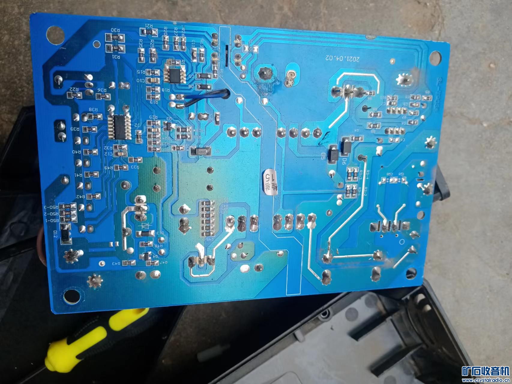

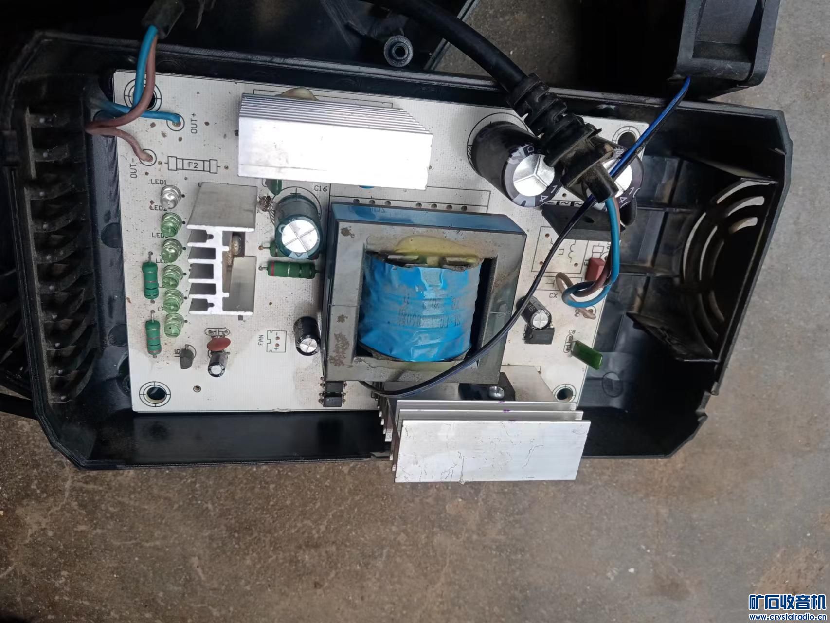

48V60AH 充电器,电瓶充到58V左右电压就不再升高了,但是充电器还会一直不停的充,太垃圾了
有没有办法改一下充电器的最高充电电压,充到57V就不再充了,安全一点

蓄电池热失控或自放电大等原因,都有可能会造成充电器不转灯的。
发表于 2024-7-17 08:16:06 | 显示全部楼层
不是标的59.5V吗?
没充到接近的电压,当然不转灯啦
就算转灯,充电器还会对电池进行涓流充电的

建议先找正常的电池测试一下这个充电器,然后再研究……

电瓶缺水或老化也会出现这种问题,不一定是充电器的问题!

考试58分不及格,就把及格标准改到50分呗
如果非要这么改,我猜,猜的不一定对,应该是在U5附近下手……

这个事首先得弄清楚是电池的问题、还是充电器的问题!大多蓄电池接近报废期都会出现 “不转灯” 现象。
转灯控制电路一般不建议调整。

不转灯拨掉电瓶车上插头转灯了就是电池问题,应该先查电池

自己都不懂充电器工作原理就骂垃圾,要58V转灯也容易,串联2个10A二极管就行。但这样并不是对铅酸电池好,它会早死给你看。
