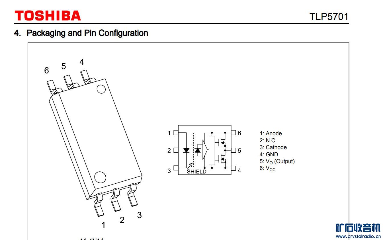

楼主: 一驾
通过变压器和MOS产生负压的原理
 楼主| 发表于 2024-7-19 09:44:24 | 显示全部楼层
还有个疑问,如果想使高电平比较平滑,哪些器件影响比较大或者说占主要因素
 楼主| 发表于 2024-7-24 22:07:09 | 显示全部楼层
今天按照这个电路为基础搭了个电路,唯一不同的就是在R2上并了个1uf电容,PWM取50KHz,实际出来的结果和仿真的完全不同,仿真出来是一堆尖刺脉冲,而实际的却是占空比占50%的方波。不知道哪里出的问题
发表于 2024-7-25 15:53:27 | 显示全部楼层
可能米勒效应
发表于 2024-7-30 15:37:07 | 显示全部楼层
