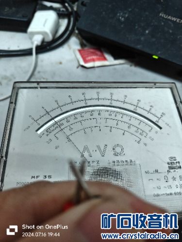

如题,在修理mf35万用表时发现表的欧姆档10k无法欧姆调零,而且偏差很大,知道里面可能有断路等未知情况导致内阻增大,可是自己把电源短接测的的万用表内阻却是149k,貌似是正常的,自己也测试过10k档用到的133k电阻也没问题,电池是新换的15v

如果确认RX1~RX1k都正常,试试单独接分压电阻和15V电源,注意:
1、146K别用原来机内的电阻
2、机内不要安装1.5V和15V电池、不要插表笔
3、外接的15V负极,直接接表头负
4、在RX1~RX10K之间来回换档,观察反应

是不是凸轮开关在打到RX10时接触不良,而在其它欧姆档时没问题?

对的,只有10k档位有问题,其他都是好的

这样的话可能高压电池接触不良。或者高压电池有问题。

这个问题我考虑过,换电池也没有用,而且后面直接买了个15伏的直流电源插在线路板电源柱两端直接还是一样,所有不是电池问题

排除电池问题后,无法调零一般都是内部有虚接,检查该档线路走线,开关,电阻

肯定是有开路,但是因为电路比较复杂,我不知道如何检查开路

还是没有解决,测量凸轮和滑板都是接触良好的

怀疑133K电阻有问题。
