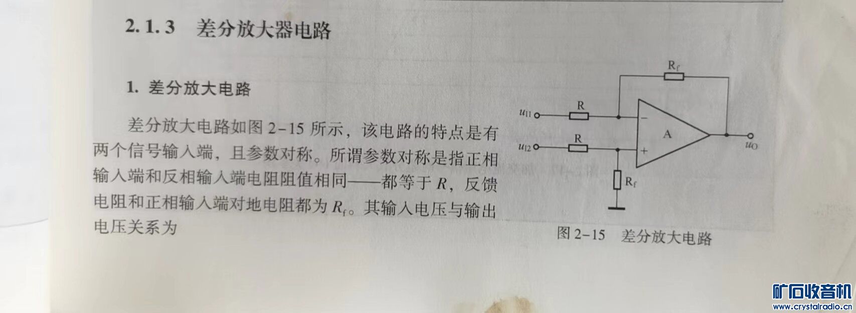

一个电源,用来检测交流220V的双运放358,358的供电是次级不共地的12V,交流电压LN两条线分别用5个205和一个273,L线分压后进入358的正相输入端,N线分压后进入358的反相输入端。这样为什么能检测交流电压?我分别将正相输入端反相输入端临时接到358的4脚,358竟然是正常运行的。请教一下各位大师。谢谢

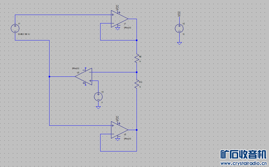

发表于 2024-7-16 23:37:20 | 显示全部楼层
zheng39680 发表于 2024-7-16 21:43
就是这个电路,今天整理了就上传上来。AC220V整流后C4负极是热地,变压器次级是冷地,这样电路中358的输 ...
你这电路图这么画,谁看得懂啊 ,我帮你重画了一下
严格来讲差分信号必须有一个共模电压,否则没有参考点是无法测量的。但这个电路,因为两个运放互相做反相的差分测量,然后测量结果通过R94和R111给到另一个运放,两个运放都是浮动的,它们的共模电压未知,但由于两者互相抵消,所以这个未知量就被抵消了,因此共模电压就被两个运放自己确定下来了,这种方式叫自给共模,专门用来进行浮地测量,自给共模的方法还有很多,比如下面这种电路,它可以测量和运放电源隔离的电压,所以隔离测量没什么奇怪的,基本原理都是通过负反馈强制把共模电压拉到某个值。
又因为RN4的存在(我的电路图中是R11),导致两个运放电路实际上是不平衡的,所以有一个差异,这个差异是和L/N之间的电压相关的,所以R94和R111中点的电压上下幅度是不对称的,通过电容C83滤波,就可以得到一个和L/N电压相关的直流量,从而测量L/N电压

发表于 2024-7-16 16:37:44 | 显示全部楼层
估计用的是运放的差分放大模式,是可以检测的。

 楼主| 发表于 2024-7-16 21:43:34 | 显示全部楼层
就是这个电路,今天整理了就上传上来。AC220V整流后C4负极是热地,变压器次级是冷地,这样电路中358的输入端到底以谁为参考点?
 楼主| 发表于 2024-7-17 12:29:39 | 显示全部楼层
严格来讲差分信号必须有一个共模电压,否则没有 ...
这是什么软件?我用的是MS14,总觉得不好用。
